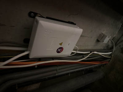

Binnenkort hoop ik te kunnen genieten van EDPnet fiber in een appartementsgebouw. Op mijn verdieping is er een technische ruimte met deze box waarin UTAC nummer en overzicht van de appartementen.
Kan ik nog iets doen of moet ik nog iets doen ? De router 7530AX is besteld.

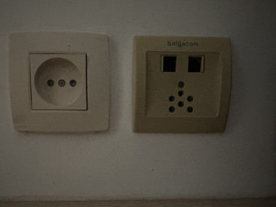

In het app is er deze aansluiting nog

Die box is een floorbox, van daaruit moet er nog een individuele glasvezelkabel aangelegd worden naar een plaats in je appartement waar je wil dat de fiberaansluiting komt.
Op de foto zie je dat er al één individuele aansluiting is aangelegd. Misschien bij een buurman op dezelfde verdieping of bij jou. Geen idee.
De aansluiting in je appartement is een oude VDSL-aansluiting, als je fiber neemt is die nutteloos. Als achter die wandcontactdoos UTP-kabel ligt naar een andere kamer in je appartement, kan je die verbinding eventueel hergebruiken en afmonteren met een RJ-45 wandcontactdoos.
Voor de individuele fiberaansluiting moet er nog een installateur langskomen. Het enige wat jij moet doen is beslissen waar de Fritz!Box 7530AX komt en waar je de fiberaansluiting wil hebben. Tussen fiberaansluiting en Fritz!Box 7530AX moet er UTP-kabel liggen of kunnen aangelegd worden.

In ons appartementsgebouw hangt er sinds eind april ook zo een floorbox in de technische ruimte.
Wat zijn nu dan de next steps om aangesloten te geraken?
Ik dacht dat de bekabeling vanuit de technische ruimte naar de appartementen op individuele basis gebeurt wanneer er voor een bepaald appartement een fiberabonnement wordt afgesloten. Maar als ik op de EDPNet of Proximus site een fiber availability check doe, staat er nog steeds dat fiber nog niet beschikbaar is, maar binnenkort wel (die melding staat er al wel ongeveer twee jaar).
Moet Proximus misschien eerst alle bekabeling vanuit de technische ruimte naar alle appartementen afronden vooraleer er een aansluiting mogelijk is? Dat zou dan wel in tegenspraak zijn met sommige comments die ik hierboven las.

Gewoon een bestelling plaatsen (zonder Easy Switch), dan zet je het proces in gang om aangesloten te geraken. (Bekabeling voor één appartement zal inderdaad individueel gebeuren wanneer de floorbox reeds geplaatst is)
EDPnet zal dan wel meedelen wat op jouw adres mogelijk is en welke werken er nog moeten gebeuren.
Op het moment dat je fiber actief is, kan je dan zelf een eventueel overbodig DSL- of kabelabonnement onmiddellijk opzeggen. Het risico om zonder telecomdiensten te vallen is dan quasi nihil.
