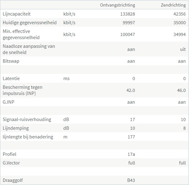

Is er iemand hier die mij kan uitleggen hoe het komt dat ik maar een 70/30 profiel heb terwijl de lijncapaciteit een stuk hoger is volgens de fritzbox 7530 AX?
Ik zie het niet dus alle hulp is welkom.
Lijncapaciteit hoger dan wat ik krijg.

Wellicht is DLM nog niet gepasseerd. Je kan hier zelf weinig aan veranderen, buiten vermijden om je modem regelmatig te herstarten.

Is het niet simpelweg omdat er met profielen gewerkt wordt en dit het hoogste profiel is dat binnen de mogelijkheden van de lijn valt ?

Waarom zou 100/35 niet kunnen? Ik heb haast vergelijkbare waarden en afstand en sta al maanden stabiel op 100/35.
Gewoon DLM zijn werk laten doen, dat komt wel goed.

Dat is nu net het probleem.
Vroeger heb ik jaren op 100/30 gezeten.
Dan een hele tijd niet meer met als reden binnenbekabeling. Terwijl ik maar 1 aansluitpunt heb.
Alles vernieuwd en toch geen beter resultaat.
Recent werd er gewerkt in de straat aan zo'n verdeelpunt en had ik terug 100/30.
Na drie weken op vakantie geweest te zijn terug een 70/20 profiel bij thuiskomst.
Nu een testmodem gekregen om te zien of het probleem bij mijn modem zit.
DLM is nu bezig op mijn lijn dus ik wacht nog even af.
Ik wou vooral eens mijn waarden doorgeven om te weten of een ander hier wel mee op een hoger profiel geraakt.
Soms heb ik het gevoel dat ze me aan het lijntje houden, maar ik weet het niet zeker.
Vooral omdat het dan weer 14 dagen wel met 100/30 ging...

DLM is gewoonweg een traag en frustrerend proces. Er wordt gesproken dat dat na enkele weken in voege schiet eens TBF getriggerd maar helaas. Januari dit jaar problemen gehad aan de lijn buitenshuis en sindsdien zit ik nog steeds op max 60/35 tov 100/30 voordien. In juli contact opgenomen voor nog eens te laten nakijken en ik moet wachten op DLM dat volgens de helpdesk eind oktober op mijn adres passeert.

Proximus zou beter heel dat gedoe met lijnprofielen afschaffen.
Een goede modem (de nieuwe Internet Box, een Fritz!Box) zal volautomatisch op de hoogst mogelijke up- en download snelheid syncen, op basis van de SNR (target SNR 6dB).
Op een goede (stabiele) lijn zal dat zonder onderbrekingen zijn.
Bij een minder stabiele lijn, kan de klant dan zelf de stabiliteit verhogen, waardoor je de snelheid "iets" vermindert tot je een stabiele lijn hebt (vb SNR 9 dB).
De lijn, zoals hierboven, kan gerust het 100/35 aan.
Zonder de voorgekauwde lijnprofielen zou deze zelfs op 130/41 syncen
En hoe meer klanten overgaan naar fiber, hoe beter voor de overblijvers op VDSL2 (minder overspraak).

Zelfs dan nog vangt seamless rate adaptation dat in principe op waardoor je de synct niet verliest. Maar natuurlijk staat dat bij Proximus weer niet actief.philippe_d schreef: 07 sep 2023, 09:13 Op een goede (stabiele) lijn zal dat zonder onderbrekingen zijn.

Ik zie dat de naadloze aanpassing snelheid aanstaat voor de download kant.Hoe zou dat komen?

Dat is op mijn FB7530AX ook zo. Ik ga er van uit dat dat default zo is want die setting heb ik niet aangepast.
