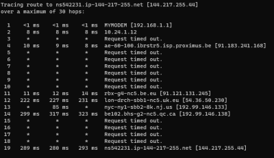

Ik speel regelmatig een "legacy" game genaamd C&C Renegade. Sindskort heb ik een heel hoge ping op de server waar ik al maanden zonder problemen op speel.
Tracert :
Kunnen andere proximus klanten ook eens een tracert doen naar 144.217.255.44 ? Wat kan ik nog meer doen?

Tracing route to ns542231.ip-144-217-255.net [144.217.255.44]
over a maximum of 30 hops:
  1    <1 ms    <1 ms    <1 ms  192.168.1.1
  2     8 ms     8 ms     8 ms  10.24.194.49
  3     *        *        9 ms  lg-11-200.msr71cha5.isp.belgacom.be [91.183.242.153]
  4    10 ms    11 ms    10 ms  ae-76-110.ibrstr6.isp.proximus.be [91.183.242.152]
  5     *        *        *     Request timed out.
  6     *        *        *     Request timed out.
  7     *        *        *     Request timed out.
  8     *        *        *     Request timed out.
  9     *        *        *     Request timed out.
 10   243 ms   249 ms   233 ms  be105.rbx-g2-nc5.fr.eu [91.121.128.2]
 11     *        *        *     Request timed out.
 12     *        *        *     Request timed out.
 13   328 ms   317 ms   302 ms  be102.bhs-g2-nc5.qc.ca [192.99.146.138]
 14     *        *        *     Request timed out.
 15     *        *        *     Request timed out.
 16     *        *        *     Request timed out.
 17     *        *        *     Request timed out.
 18   331 ms   276 ms   261 ms  ns542231.ip-144-217-255.net [144.217.255.44]
Trace complete.
  1    <1 ms    <1 ms    <1 ms  192.168.0.1
  2     1 ms     1 ms     1 ms  192.168.10.1
  3     9 ms     8 ms     9 ms  10.24.50.138
  5    11 ms    11 ms    11 ms  ae-64-110.ibrstr6.isp.proximus.be [91.183.241.208]
 10     *        *        *     Request timed out.
 11    15 ms    14 ms    14 ms  be105.rbx-g2-nc5.fr.eu [91.121.128.2]
 13     *        *        *     Request timed out.
 14    92 ms    92 ms    92 ms  be102.bhs-g2-nc5.qc.ca [192.99.146.138]
 18     *        *        *     Request timed out.
 19    93 ms    93 ms    93 ms  ns542231.ip-144-217-255.net [144.217.255.44]
Trace complete.

wat is "sinds kort"? ongeveer sinds +/- 15 augustus?
https://network.status-ovhcloud.com/inc ... ld2n6jwyqn

De link naar de OVH statuspagina gaat over een fiber cut tussen Azie en Nood-Amerika. Het verkeer van OP gaat uiteraard (hopelijk) niet over die kabel.
Moet ik hieruit concluderen dat OVH verkeer van/naar Azie richting Noord-Amerika nu over de zijderoute naar Europa routeert en vervolgens samen met het Europees verkeer over een transatlantische kabel stuurt, en die is hierdoor verzadigd geraakt?
OVH lijkt idd 100 Gbps capaciteit te hebben op een transatlantische kabel, soms geven ze de indruk dat het "hun" kabel is maar het is uiteraard ene van een consortium. Wel jammer voor hun klanten dat ze dan niet bijkomend andere transit kopen terwijl de fiber cut hersteld wordt...
Zelf ondervind ik geen problemen; mijn verkeer van/naar naar de VS gaat via de Atlantic Crossing kabels van Lumen (ex-Centurylink ex-Level(3)), daar lijken er geen capaciteitsproblemen op te zijn.

In ieder geval lijkt cptkangooroo dezelfde problemen te hebben. Zou ik ovh hierover knn contacteren?

@Goztow interessant. Doe / vraag ook eens een traceroute van de server naar jou toe ?

Het is opgelost sinds gisteren. Vermoedelijk wegens herstel kabel in de oceaan?
