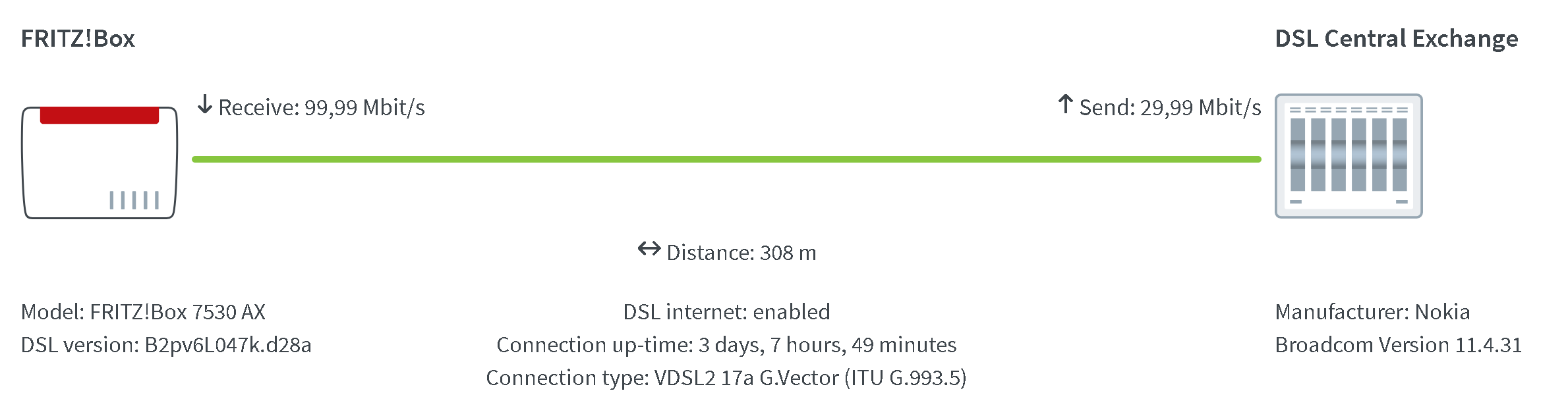

Sinds enkele uren hebben wij plots enorm traag internet. Terwijl we gisteren nog 100 down / 40 up haalden, is het internet nu niet meer vooruit te branden. Wiet iemand iets speciaals? Ik zie dat het lijnprofiel plots anders is dan eerder, al heb ik geen idee waarom. Onze lijn was perfect stabiel.
UPDATE: blijkbaar heeft de fritzbox zichzelf geupdate naar een versie die niet compatibel is en is daarom mijn profiel verlaagd. Nu heb ik gezocht hoe ik weer kan downgraden, maar er is blijkbaar enkel een windows programma om dat te doen. Ik heb alleen Macs. Nog tips?

Ik had dus gewoon de modem gebruikt zoals gekocht en geleverd door edpnet. De fritzbox heeft zichzelf blijkbaar geupdate, met een incompatibel FritzOIS tot gevolg. Volgens de site van edpnet: In het geval dat u een andere FRITZ!OS-versie gebruikt, wordt uw DSL-lijn op een fall-back profiel gezet, met een maximum snelheid van 7,5 Mbps down en 0,5 Mbps up.
Maar ik zie dus nergens een mogelijkheid om terug te gaan naar een vorige versie van FritzOS… En op internet vind ik alleen opties om op een Windows PC uit te voeren.

Welke Fritz!OS versie staat er vermeld op het hoofdscherm van je FritzBox als ik vragen mag ? (staat rechtsboven)

Niet "nadat" maar onmiddelijk EDPNet contacteren (en een nieuwe modem vragen met de correcte Firmware).lacer schreef: 18 jul 2023, 18:09 Je zal vermoedelijk EDPnet moeten contacteren nadat je teruggegaan bent naar de oorspronkelijke Fritz!OS.
https://www.edpnet.be/nl/support/bestel ... ofiel.html
Gezien er geen map \Belgium is op de AVM FTP server heeft de door EDPNet geleverde Fritz!Box 7530AX een automatische update gedaan?
Er is een recente update naar 07.56 op de server gezet (datum 4 juli 2023.)
Als dat het geval is, vermoed ik dat het klachten zal regenen bij EDPnet van alle 7530AX gebruikers?
Ik zie 2 mogelijkheden:
- misschien kan je op de 7530AX de vorige driver aanklikken (ik kan dit niet controleren gezien ik geen 7530AX heb)?
- ofwel moet EDPnet Proximus vragen om onmiddelijk de nieuwe driver op de whitelist te zetten?
PS. Je kan best de automatsiche updates in de Fritz!Box uitzetten: System > Update > Auto-Update > Niveau I: Informeren over nieuwe FRITZ!OS-versies

De automatische updates heb ik nu op type 1 gezet. Bij de lijnprofielen heb ik “vorige versie gebruiken” aangevinkt. DSL-profiel staat nu (terug?) op B2pv6L046s.d28a maar geen idee of dat verschil gaan maken.

Ja, dat zal een verschil maken.
Maar EDPNet moet jou eerst uit het fall-back profiel halen (TBF) ...
[EDIT]
Dat zal niet helpen ...
De previous driver (B2pv6L046s.d28a) is ook niet whitelisted

Ik heb previous driver nu aangevinkt maar toen was het al te laat dus ik vermoed dat edpnet me terug van het fallbackprofiel moet halen. Het vreemde is dat de update een week geleden gebeurd is. Het heeft dus een week wel gewoon gewerkt.
- Berichten: 18369
- Bedankt: 3720 keer
- Recent bedankt: 8 keer
De truuk met "previous driver" is geen garantie, maar werkt alleen als de "vorige" driver toevallig ook whitelisted is.vverbeke schreef: 19 jul 2023, 08:03 Geen idee hoe het met de 7530AX zit maar op de 7590 kan je previous driver aanvinken op 7.50 of 7.56 en dan zit je op een whitelisted driver. Dan is dat downgraden niet nodig.
Nu afwachten tot Proximus de nieuwe driver (al dan niet "voorlopig") whitelistet...

Ik heb AVM hierover gecontacteerd.vverbeke schreef: 19 jul 2023, 09:43 Maar op de 7590 is de previous driver op 7.50 en 7.56 als ik mij niet vergis effectief een whitelisted driver? Geen idee hoe het bij de 7530AX zit.
Als de 7530 AX op land België ingesteld staat krijgt de box sinds eergisteren geen updates meer aangeboden. Een update is ook nog niet gepusht in de afgelopen week.
Alleen handmatig updaten was kort mogelijk.
Er is dus een korte periode geweest dat de manuele one click update werkte. Die werkt nu niet meer.
De previous is niet de laatst gecertificeerde dsl driver, dus dat zal in principe niet helpen.
PS. Alle info hierboven slaat alleen op de Fritz!Box 7530 AX

Intussen ben ik er in geslaagd de modem weet te downgraden. Ik moest het programma wel 6 keer draaien maar uiteindelijk toch gelukt.
Wat waarschijnlijk gebeurd is: ik had een app geïnstalleerd waarmee ge devices in groepen kon steken en ouderlijk toezicht “per kind” snel kon beheren (zonder via de fritzbox interface te gaan). Bij het starten van die app moet je je fritzbox wachtwoord ingeven. Vervolgens zei die app “we moeten de software updaten, even geduld”. Blijkbaar heeft die app dus handmatig de fritzbox bijgewerkt. Dat zal dan wellicht op dat korte moment geweest zijn dat het mogelijk was (12 juli was dat). Wel raar dat alles gewoon is blijven werken van 12 tot 18 juli.

Welke DSL driver heb je nu?
Is de TBF uitgevoerd via EDPNet?
Enige die jou kan helpen is de EDPNet Helpdesk

DSL-versie
B2pv6L046x.d27l
Joachim heeft vanmorgen de TBF voor mij gedaan omdat het verlof is
@liber! bbox eraan en dan terug een TBF? Of bbox eraan en even geduld hebben? (Ik heb nog een bbox liggen)
B2pv6L046x.d27l
Ik zit op 7.56 met een FRITZ!Box 7530 AX en geen enkele problemen hier. Draai deze al sinds vorige zondag. Van de beta overgestapt naar deze.
Ik draaide de beta enkele maanden omdat ik een vervelend Wi-Fi probleem had op de stabiele versie en AVM had voorgesteld de beta te proberen.
Fabrieksinstellingen terug gezet na de update en configureer altijd mijn ISP manueel, gebruik geen automatische configuratie. VDSL XS.
- Berichten: 18369
Eigenlijk raar dat het nu plots wel werkt.
- misschien heeft Proximus de driver van de 07.56 (B2pv6L047k.d28a) nu toch op de whitelist gezet (of checken ze niet meer)?
- maar dat is wel op eigen risico (zorg altijd voor een back-up van je instellingen voor je een upgrade doet, want die zal je nodig hebben om te downgraden)
Ik kon de driver maanden geleden al gebruiken. Ik denk niet dat ze een beta driver zouden white listen.philippe_d schreef: 22 jul 2023, 13:02 Eigenlijk raar dat het nu plots wel werkt.
Niet dat het veel zou uitmaken maar ik raad mensen anders aan mijn procedure eens te volgen:
- Fabrieksinstellingen terug zetten na upgrade
- Geen configuratie bestand uploaden natuurlijk
- Provider manueel instellen, edpnet niet kiezen uit de lijst voor automatische configuratie (documentatie)
Kijken of het enig verschil uitmaakt. Ik heb IPv6 ook ingeschakeld op mijn edpnet account. Adviseer iedereen aan dit ook te doen. Standaard staat dit uit.

Dit gaat over soortgelijke ervaring. Ik heb op de Fritzbox 7530 AX de firmwareversie 7.56 opstaan.
Door externe situatie ben ik op een lager profiel komen te staan. Om een lang verhaal kort te maken. Proximus heeft in de naburige straat werken uitgevoerd en sindsdien is de lijn terug stabiel. Maar EDPNET Helpdesk weigert nu om een TBF test uit te voeren om naar een hoger profiel te kunnen gaan. Dus ik zou terug naar versie 7.31 moeten.
Zij vertelde mij dat de firmware versie 7.56 in een goedkeuringsfase zit. Dus toch nog die verdomde Whitelist...?
Ik heb in afwachting nu de B-BOX3 rommel ervoor gezet.De Fritzbox firmware 7.56 is nog niet toegelaten op ons netwerk. Dit is op het moment in behandeling door proximus en we verwachten dat deze versie word toegelaten in de komende weken.

- het aansluiten van de B-box3 kan soms automatisch een TBF triggeren. In dat geval zal je snelheid van je lijn terug verhogen, en kan je de Fritz!Box 7530AX gewoon terugzetten. De snelheid zal behouden blijven.
- indien de B-box3 géén TBF getriggerd heeft, dan heeft het ook geen zin om die te laten staan, en kan je ook gewoon de Fritz!Box 7530AX terugzetten. Je blijft wel op de lagere snelheid tot een TBF uitgevoerd wordt.
- je kan ook via een PB aan @cobain05 van EDPNet vragen om een TBF te starten
Dat is goed nieuws. Dat wil zeggen dat de 7.56 voorlopig op de whitelist staat (voor de testen)tomde schreef: 10 aug 2023, 19:38 Zij vertelde mij dat de firmware versie 7.56 in een goedkeuringsfase zit. Dus toch nog die verdomde Whitelist...?
