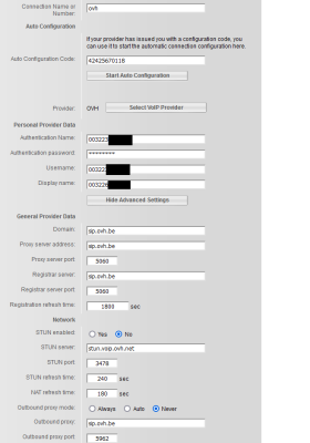

Mijn OVH SIP registreert zich sinds vandaag niet meer op mijn A580 IP telefoon. Noch inkomend, noch uitgaand. Betamax registreert zich wel... Nog iemand problemen?
Toegevoegd na 1 uur 1 minuut 25 seconden:
ziet iemandh ier iets mis?

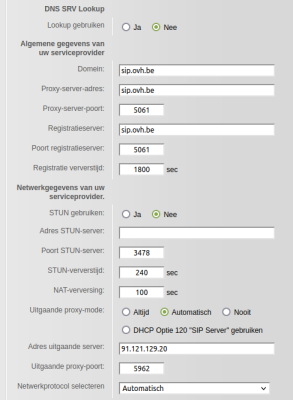

Berichten: 3275
Bedankt: 193 keer
Hier 't mijne
EdpNet XL 99/35 Mbps
Berichten: 15063
Bedankt: 1450 keer
Deze werkt, dank je @lacer
