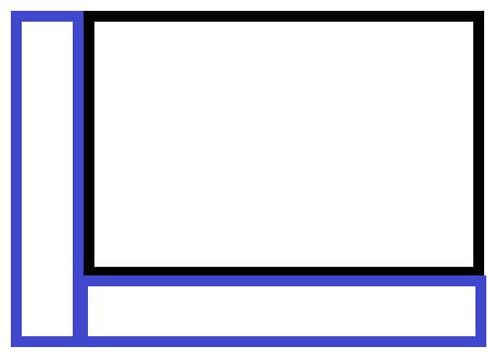

Op onze nieuwbouw worden zonnepanelen gelegd op een plat dak dat deels rondom het huis loopt(het huis heeft een klassieke dakconstructie). Een deel van die panelen zal helaas dan al eens in de schaduw van de gevel liggen. Wij kunnen leven met het eventuele mindere rendement, dit is een bewuste keuze die we gemaakt hebben.
Echter: heb ik het goed dat we dan de panelen die schaduw kunnen hebben op een aparte omvormer aansluiten, los van de panelen die quasi gegarandeerd zon hebben (grofweg de helft ligt pal zuid)?
Ik dacht met mijn boerenverstand dat het zo was dat - in het geval van 1 groep panelen - het verlies groter was?
zeer rudimentair schemaatje: blauw is plat dak. Zwart is klassiek zadeldak. Zuid is onderaan. Panelen komen dus links en onder

Wanneer je voldoende PV hebt dan heb je geen twee omvormers nodig.
Sluit iedere string panelen dan in serie aan op een afzonderlijke MPPT trackers (boven de 3 kVA heeft bijna iedere omvormer twee MPPT trackers.
Volgens jouw schema kan je dan het aantal panelen in twee strings verdelen volgens oriëntatie en zo in serie aansluiten op elk hun tracker.
Of je kiest (indien het aantal te splitsen strings op één omvormer niet voldoende is) voor een duurdere oplossing, een optimizer/micro-omvormer per paneel en schakel ze in parallel.

Ah, ok, dan is dat duidelijk: ik kan dus 2 aparte kringen maken op 1 omvormer, waarbij ze elkaar onderling niet beinvloeden.
Probleem opgelost dus.

Maar als de panelen van een string niet allemaal tegelijk in de schaduw liggen, bv in de zomer liggen er maar een paar in de schaduw voor een paar uur, dan moet je toch eens over optimisers denken.

Optimizers zijn aannemelijke verkoopspraatjes van fabrikanten van... Optimizers.
In de praktijk doen moderne zonnepanelen met diodes het ook best goed in vergelijking tot moderne panelen optimizers (was vroeger anders) alvast zeker niet te slecht om de meerkost voor optimizers te rechtvaardigen.
(Even zoeken op YouTube, denk Andreas Spiess die onafhankelijk 2 opstellingen vergeleken heeft).
Ik denk dat je beter 1 string voor je platte dak en 1 string voor je schuine dak gaat nemen.
(en ook zien dat je genoeg panelen per string hebt, anders bereik je de startspanning te moeizaam)
