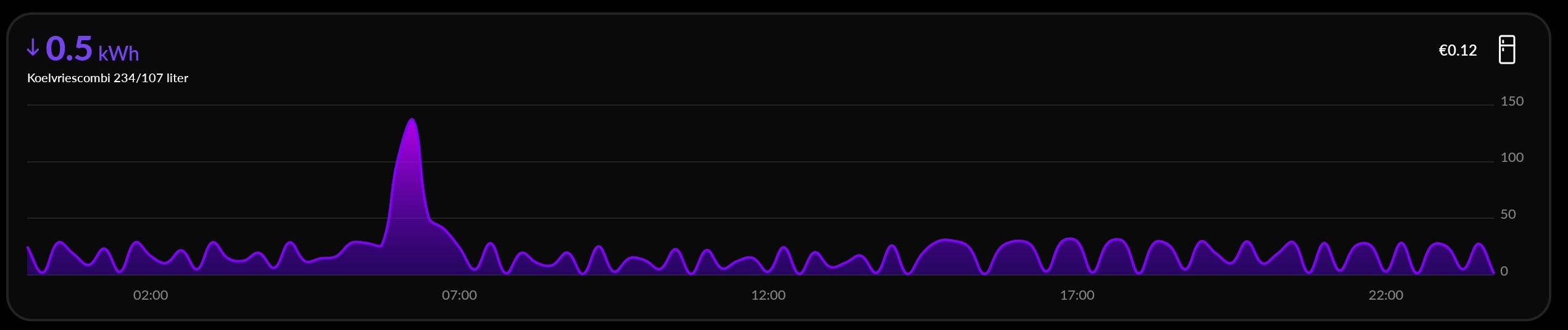

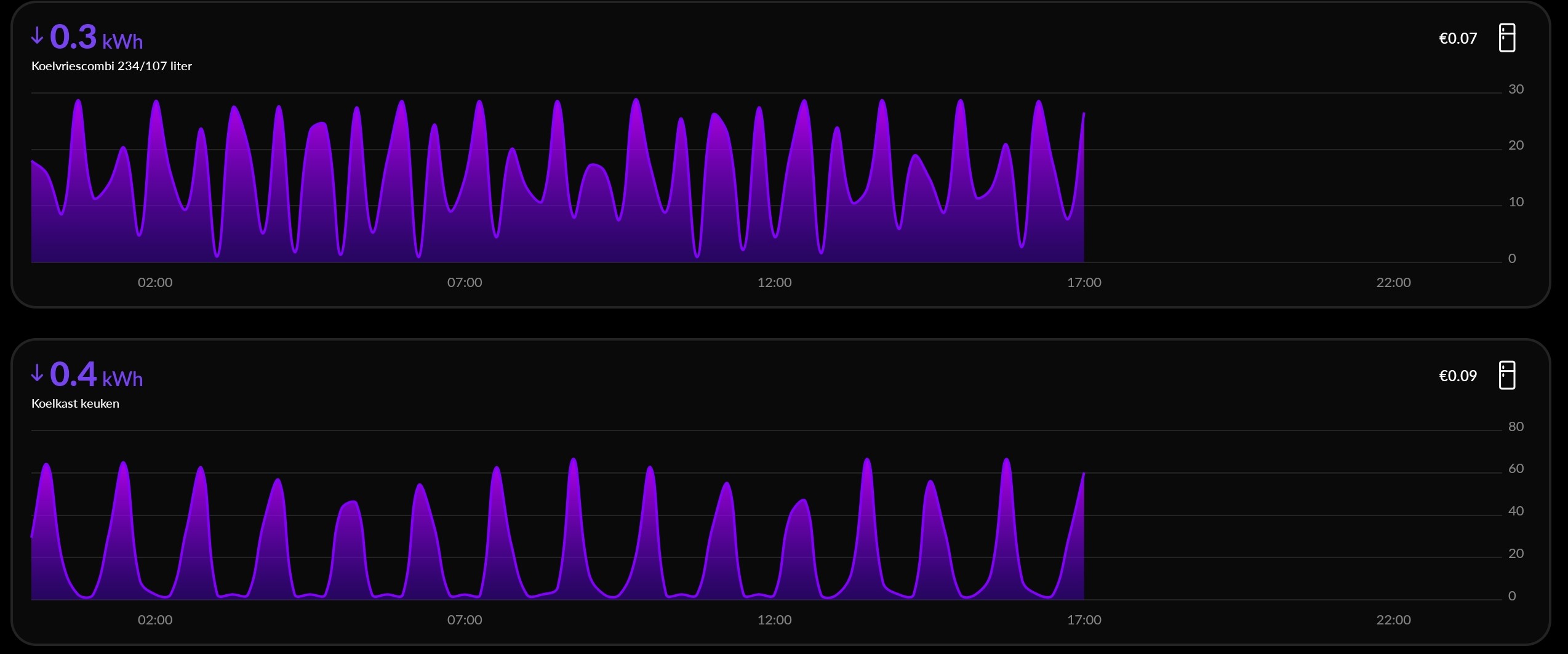

Wij hebben bv. een combi ingebouwd in de keuken en eentje losstaand in de koele berging.
Dan stel je vast dat het verbruik harder schommelt in deze van de keuken (warmere ruimte, deuren gaan meer open en dicht) dan in de koele berging (wordt nooit echt warm, deur gaat veel minder open en dicht). Bovendien hebben beide toestellen een andere typische cyclus, de ene alleen een ontdooicyclus voor het koelgedeelte en de andere zowel voor koel- als vriesdeel.
Wanneer je continu over een langere periode meet (hier wordt 24/7 continu gemeten) merk je ook dat dit niet overeenstemt met het aan/uit verbruik van de toestellen de delen door de tijdspanne.
De ingebouwde keukencombikoelkast 244/36 liter (2013) heeft een cyclus 2-64 W.
De losstaande combikoelkast 234/107 liter (2020) heeft een cyclus 1-30W (met periodiek 150W in ontdooimodus voor vrieskast).
Het laagste maandverbruik van de eerste is echter 10 kWh (februari) en het hoogste 16 kWh (juni en juli).
Het laagste maandverbruik van de tweede bedraagt 9 kWh (april) en het hoogste 13 kWh (juni en juli).
Over zeven maanden berekend was het totaalverbruik van de eerste 101 kWh en voor de tweede 74,3 kWh.
Ga je dat per uurgemiddelde berekenen geeft dat voor de eerste (2-64W) een gemiddeld uurverbruik van 19,9 Wh en voor de tweede (1-30W) een gemiddeld uurverbruik van 14,64 Wh.
Uit de vermogenscyclus kan je dus moeilijk het uurverbruik correct afleiden.

Ik zie wel een tendens.
https://ibb.co/hmYVTn5
Een hele hoge piek naar 250-300 watt, dan heel even naar 70-80w , dan naar 0,9w en dan terug naar 70-80w. Iemand een idee wat die piek is ? Aanslagen van de motor misschien ?
- Berichten: 6162
- Bedankt: 312 keer
Zoals eerder gezegd zal dat de NoFrost functie zijn.
Het aanslaan van de motor is de regelmatige 70-80W piek. Het dal daartussen (0-3 W) is wanneer de motor niet werkt.
Maar het blijven wel hoge waarden.
Een normaal dagelijks sinuspatroon ziet er zo uit:
En de periodieke piek voor de NoFrost zo:
