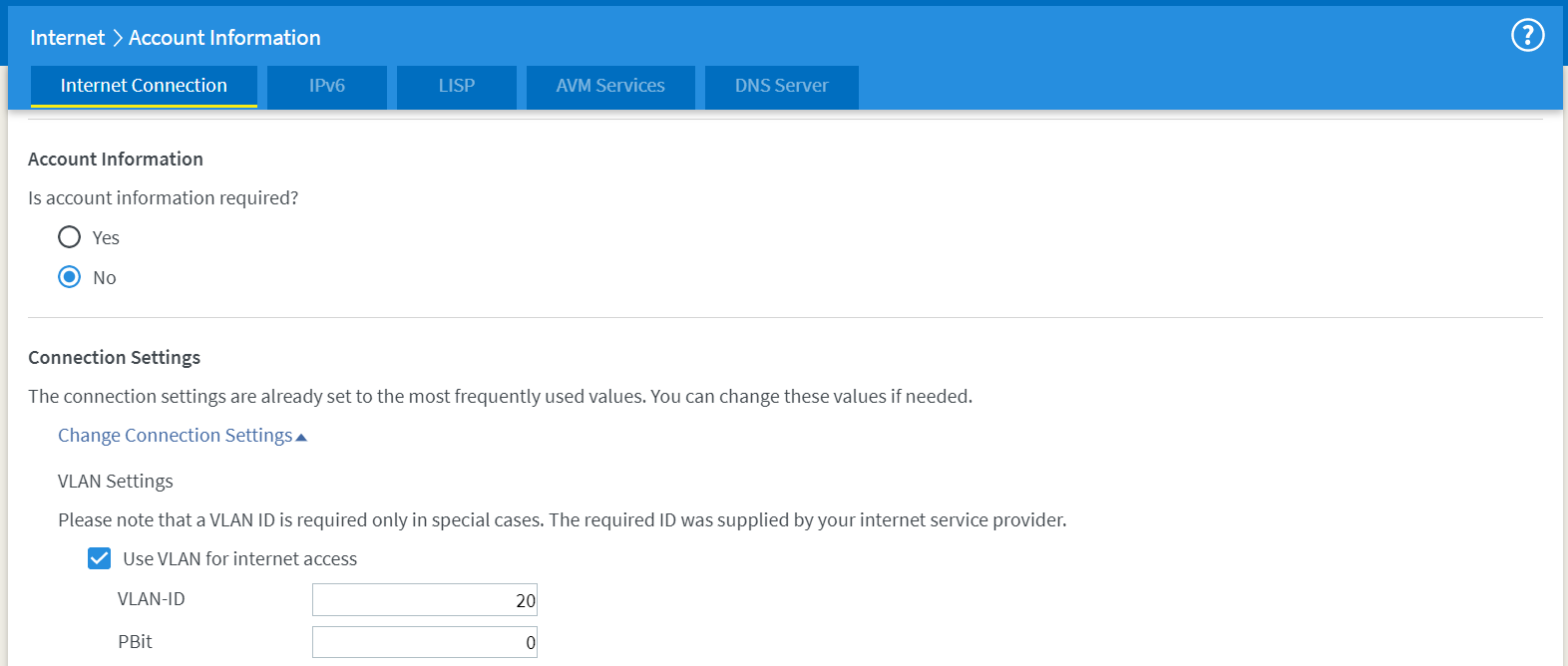

PPPoE nog niet kunnen testen (want uiteraard... je kan enkel het wachtwoord resetten via MyProximus en ook deze functionaliteit werkt niet, en ga ik zeker niet testen met de feestdagen of 'k heb niks van internet meer)
VLAN 20 geprobeerd op IPoE, maar zonder MAC adres van de FritzBox in te geven in MyProximus zal dat ook niet werken.

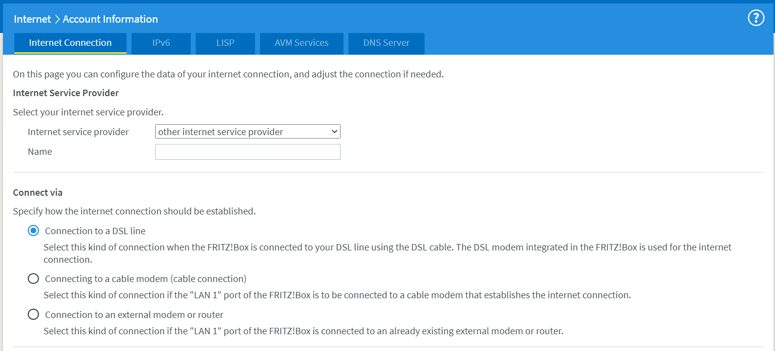

Dan maar via LAN1-LAN1 geprobeerd als "cable modem" (want dat is toch de juiste instelling), zowel het bovengenoemde MAC als het voorgestelde MAC in MyProximus bewaard, maar zonder resultaat.
Ook daar nog eens external modem geprobeerd zonder resultaat.

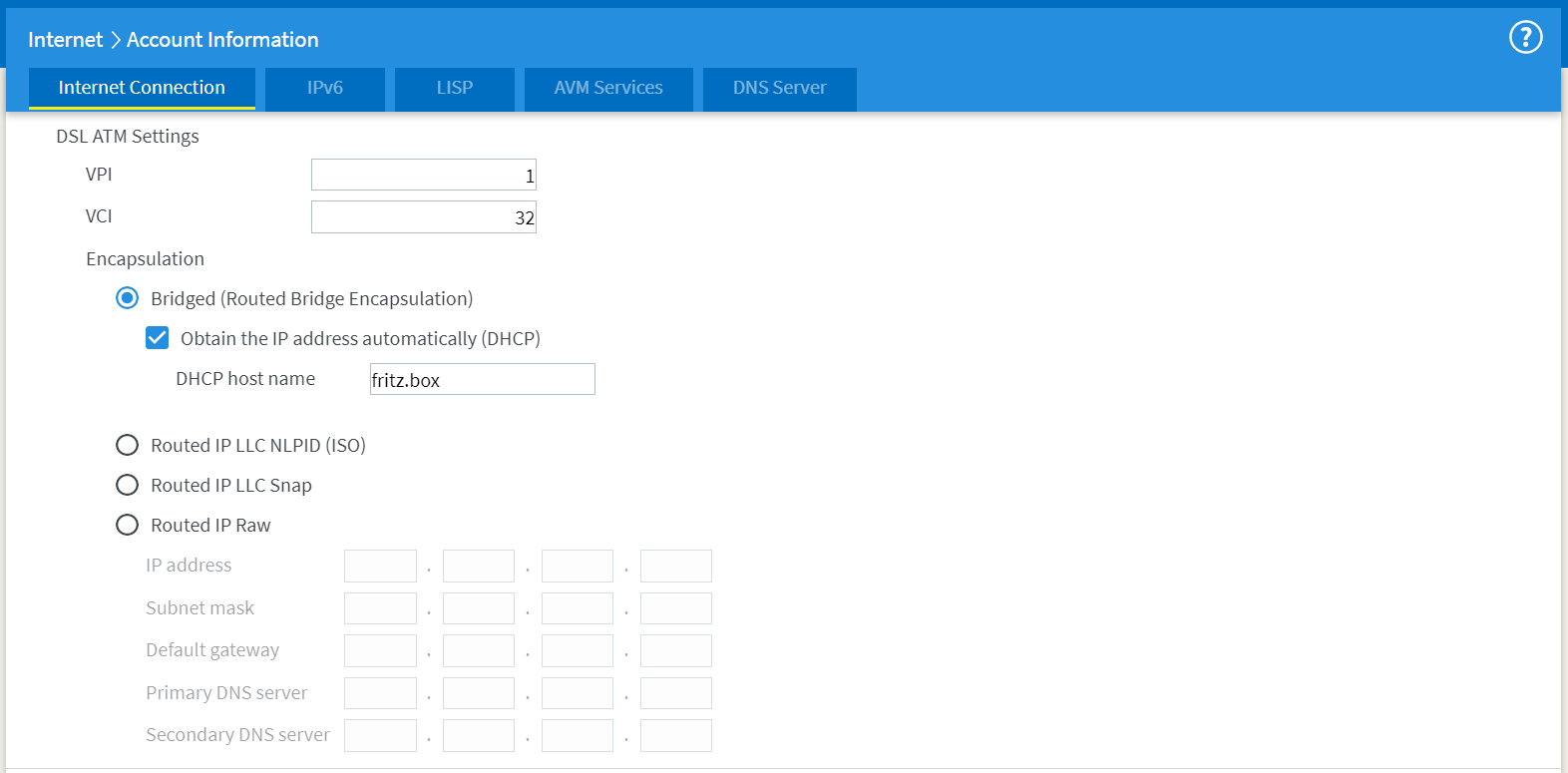

Wat me nog steeds niet zint is DHCP name, lijkt me nogal verdacht dat "fritz.box" de juiste lease zou krijgen.

Als je de Fritz!Box wilt gebruiken als router (achter de Proximus internet Box") moet je inderdaad:
  • LAN1 (= Bridge poort) van de Internet Box verbinden met LAN1 (=WAN poort) van de Fritz!Box.
  • eventueel de LAN instellingen van de FritzBox wijzigen, zodat het niet hetzelfde subnet is als dat van de Internet box?
  • FritzBox instellen op "Connection to an external modem or router" > Establish own connection to the internet (=router) > No account information (=IPoE) > VLAN-id = 20, DHCP host name = willekeurig (fritz.box is OK) >>>> correctie: geen VLAN 20 (zie hieronder)
  • verder zie je in dit venster het MAC adres van de Fritz!Box (WAN) dat je kan overschrijven. Niet overschrijven maar dat adres noteren!
  • last but not least: in My Proximus het WAN adres van de FritzBox invoeren.
honda4life schreef: 07 feb 2023, 19:35 Wat me nog steeds niet zint is DHCP name, lijkt me nogal verdacht dat "fritz.box" de juiste lease zou krijgen.
Je bent vrij om daar iets anders te zetten, maak daar gerust honda4life van :-D

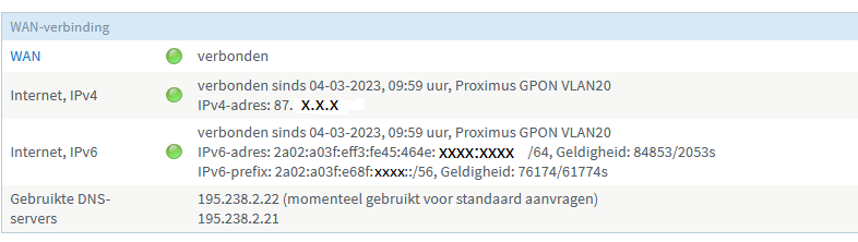

Ik heb sedert gisteren Fiber van Proximus, en dus ook een internet box gekregen :-)
Maar die zit al terug in de doos, nu staat de Fritz!Box onmiddelijk achter de ONT (fibermodem), met de instelling VLAN -id 20 (zonder PPPoE).
En ik krijg netjes een IPv4 lease (hostname = fritz.box), een IPv6 adres (SLAAC) en een IPv6 /56 prefix.

IPv6 op Proximus Fiber werkt hier perfect
  • Fritz!Box 7590 (via WAN) achter Internet Box in bridge: IPv6 OK.
  • Fritz!Box 7590 (via WAN) direct op ONT (VLAN20): IPv6 OK.
  • Fritz!Box 5590 (via fiber) direct op ONTP: (nog) niet aan de praat te krijgen :-(.

Met deze puntjes zou het moeten lukken:
  • Internet > Toegangsgegevens > Andere Internet Aanbieder. Geef deze aanbieder een naam (vb "Proximus single VLAN").
  • Aansluiting: kies "DSL" (indien VDSL2) of "aansluiting of externe modem of router" (indien rechstreeks op Fiber modem).
  • Bedrijfsmodus: "Internetverbinding zelf tot stand brengen" (hiermee gebruik je de Fritz!Box als router).
  • Toegangsgegevens: Zijn toegangsgegevens vereist > Neen (hiermee ga je naar IPoE i.p.v PPPoE).
  • Open het venster Verbidingsinstellingen wijzigen. In geval van Fiber, geef hier ook de snelheid in (bij DSL weet de Fritz!Box jouw sync snelheid).
  • VLAN-instellingen: VLAN voor de internettoegang gebruiken > VLAN-ID = 20.
  • IP-instellingen: IP-adres automatisch via DHCP ophalen
Druk dan op "Toepassen" om deze instellingen op te slaan.
