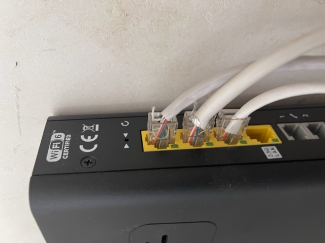

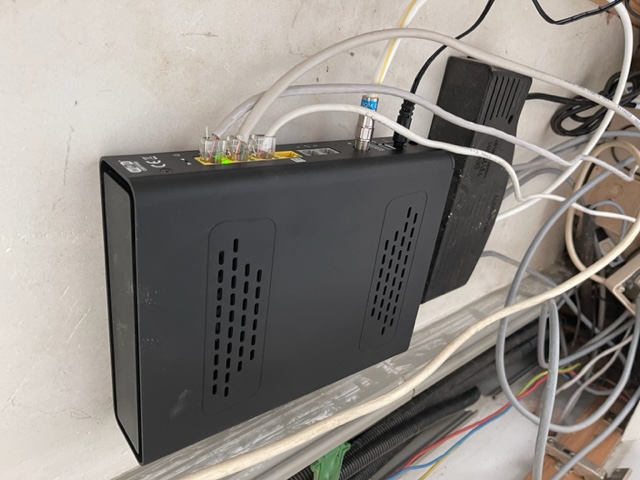

Hier is de technieker net de deur uit voor de nieuwe Giga Boost verbinding van Orange.
Tech had geen nieuwe Livebox ontvangen in stock, dus moest naar een collega rijden voor eentje.
We hebben de comfort optie bijgenomen voor de 2 Mesh Wifi Boosters. Echter hebben we de oude witte ontvangen die niet naadloos samenwerken met de Livebox.
Nu al een uur aan de lijn met de klantendienst zonder oplossing. Niemand weet van iets, niemand weet of die nieuwe mesh toestellen al in omloop zijn.
Afhalen van toestellen kan blijkbaar ook niets. Enkel tech's leveren materiaal af.
Fijne ervaring als nieuwe klant :roll:
Berichten: 18369
Bedankt: 3720 keer
proximusboyke schreef: 04 jul 2023, 10:23 net nieuwe modem komen aansluiten
Is dat de nieuwe "Livebox" (fabrikant Vantiva, vroegere Technicolor)?
Heb je toegang tot de modem (web-interface) en de Docsis lijn gegevens?
Het zou interessant zijn om eens te zien welke Docsis 3.0 kaneln/frequenties gebruikt worden (zowel upload als download), en ook of er al Docsis 3.1 kanalen gebruikt worden?
Screenshot? :-D

dit zijn fotos

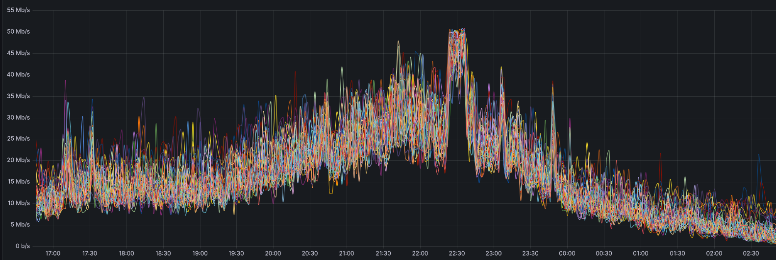

Ik heb momenteel 40 actieve docsis 3.0 kanalen gevonden, die ook samen stijgen bij piekuur zoals te zien is bij uitlezing:
De overige kanalen zijn voor TV of VOD. De 40 kanalen geven dan een capaciteit van ongeveer 2 Gbps
Lijst van Docsis 3.0 kanalen:
docsis 3.0 kanalen.txt
(438 Bytes) 62 keer gedownload
philippe_d schreef: 04 jul 2023, 23:55 geen idee welke bandbreedte er gebruikt wordt voor het OFDM kanaal. Ik schat zo'n 55 Mhz, dat is waarschijnlijk ca 540 Mbps (als je weet dat een 192 Mhz kanaal 1.89 Gbit/s is)?
OFDM kanaal is inderdaad ongeveer 55mhz volgens mijn meting en loopt van 735 MHz tot 790 MHz
Meting op TV-out vandaag:
Berichten: 18369
Bedankt: 3720 keer
jan5787 schreef: 09 jul 2023, 15:05 Ik heb momenteel 40 actieve docsis 3.0 kanalen gevonden, die ook samen stijgen bij piekuur zoals te zien is bij uitlezing:
[eerste screenshot]
Interessante scan
Duidelijk te zien dat Docsis 3.0 volledig vol zit rond 22.30 (niettegenstaande de cap tot 400 Mbps van de Docsis 3.0 modems)
Eigenlijk valt het mee, ik had erger verwacht :wink:
