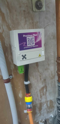

In m'n berging zit volgend aansluitpunt:
edpnet heeft een standaard 7530 fritzbox opgestuurd naar mij
Dit is de installatiegids van edpnet:
https://www.edpnet.be/plugins/manual/ed ... ber-nl.pdf
Ik dien de router via poort 1 aan te sluiten op het fibernetwerk.
Hoe doe ik dat?
Het aansluitpunt van proximus heeft volgens mij geen ethernetaansluiting
Iemand ervaring mee?

Je fiberaansluiting is nog niet actief.
Tussen de FRITZ!Box en het glasvezelaansluitpunt moet nog een glasvezelmodem (ONT) geplaatst worden door een installateur.
Dus je kan momenteel niet verder.
Contacteer EDPnet om een installateur te boeken.
