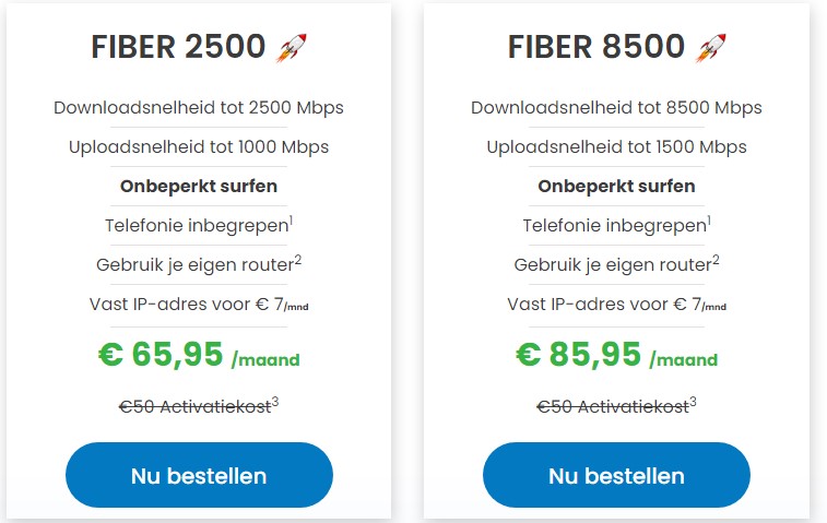

Ik heb momenteel een 1000/500 profiel bij Fastfiber. En heb interesse in het profiel 2500/500.
Momenteel is de modem van Proximus aangesloten op mijn UDM PRO SE router via de WAN/LAN poort.
ik had gevraagd aan Fastfiber of Proximus een aanpassing moet komen doen aangezien er verbinding is via een Ethernetkabel en of de aansluiting dan over de SFP+ kan gaan of via de LAN 2,5Gb poort van mijn router. Ik krijg dit vreemd antwoord:
Niet toegelaten over SFP+ in Belgie .... euhm ... ?
