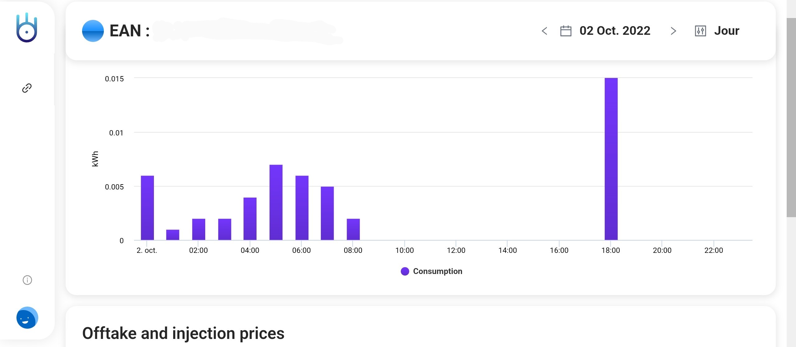

Toch niet zo moeilijk?
Tussen 12-14u is de prijs €70 (12-13) en €17 (13-14).
Als je dan uw auto kan snelladen en/of uw thuisbatterij kan volpompen, scheelt dat wel natuurlijk.
Tegelijkertijd kon je dan misschien uw thuisbatterij laten leeglopen naar het net tussen 7-8u (€336) en 8-9u (€351).
De voorwaarden om van deze "bonanza" gebruik te maken, zijn echter niet van de poes:
- infrastructuur hebben die dat ondersteunt (thuisbatterij die je kan laten leeglopen naar het net en kan laten vollopen met het net ++ EV ++ warmtepomp ++ ...)
- je moet heel veel tijd hebben om u ermee bezig te houden, alles programmeren om op dat moment te beginnen laden etc
De tarieven zijn enkel elektriciteit, zonder DNB-tarieven en zonder capaciteitstarief.
Je moet geen genie zijn om in te zien dat het capaciteitstarief dit soort dynamische tarieven gaat boycotten: als je op de periodes van goedkope energie plots een piek trekt gedurende 3u om zowel uw EV als uw thuisbatterij vol te pompen, gaat de DNB-maffia daar wel een dikke factuur voor sturen.
Of het sop de kool waard is, zonder centraal beheer (dat nog niet bestaat) en met API's (die nog niet bestaan), moet ieder voor zich uitmaken.
Ik moet er (voorlopig) niet van weten.
Energie is een commodity, geen dagtaak.

Sinds juli 2022 deel ik mijn energie met mijn moeder, paar dagen geleden heeft mijn vader ook een digitale meter gekregen maar ik kan niet met hem delen omdat ik al deel met mijn moeder….
Zal het vanaf 2023 mogelijk zijn om naar meerdere mensen energie te delen?

Je moet je huidig energiecontract doorgeven en een digitale meter hebben waarbij meetregime 3 werd aangevraagd.Momenteel verkoop ik op jaarbasis zo'n 7700kWh, als ik €0.05 per kWh maar krijg is dit zo'n €385/jaar.
Dat laatste kost je ongeveer 1€ per jaar extra.
Wanneer dat er één is met maar een injectievergoeding van 5 cent/kWh zal het geen probleem zijn om een match te vinden met iemand die er meer voor wil geven. Er gaan wel twee cent kosten vanaf (maar daar heb jij geen last van, worden verrekend met de afnemer, deze moet dus meer dan 7 cent/kWh willen geven, de rest is voor jou.
Staat je ook niet blind op die 7700 kWh. Dat is je teruglevering over een geheel jaar.
Delen gebeurt niet de klok rond maar wordt verrekend binnen ieder klokkwartier. Je krijgt dus alleen de hoger afgesproken vergoeding voor de kWh die de andere partij telkens in het zelfde kwartier afneemt. Wat je in die periode telkens meer op het net zet wordt door je leverancier vergoed aan 5 cent (in jouw geval).
