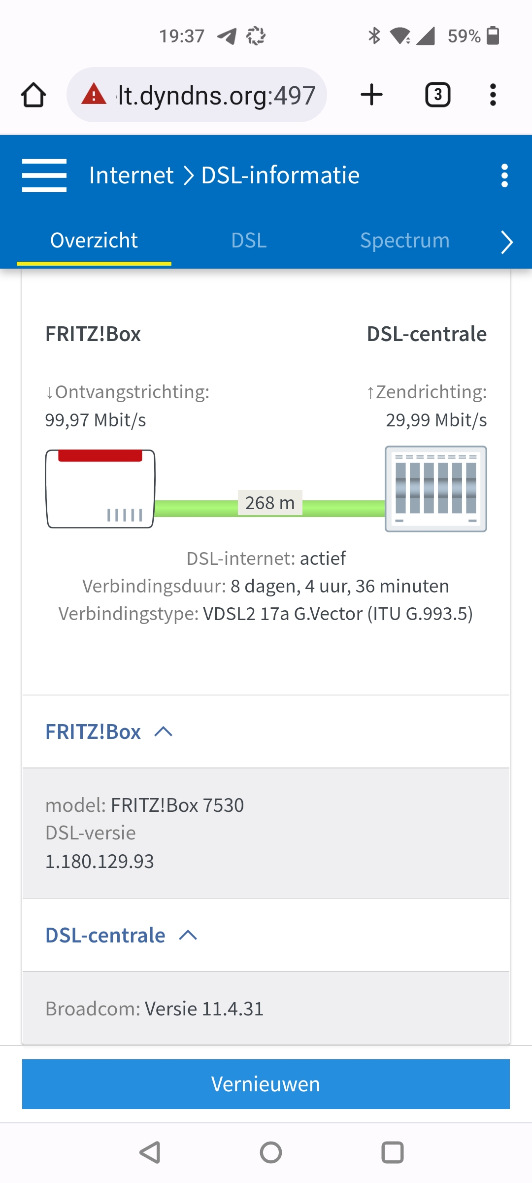

Waar kan ik de DSL firmware versie nr vinden op een 7530 ?
Alleszins niet in Internet > DSL-informatie > Overzicht of DSL

- Berichten: 18369
- Bedankt: 3720 keer

Ok, deze had ik dan toch goed gezien
Dacht dat het formaat er anders moest uitzien zoals vb voor de 7530 AX: DSL-driver: B2pv6L047k.d28a
