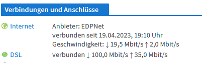

Net mij eraan gewaagd en mijn 7590 geupgraded naar versie 7.50. Fingers crossed dat ik niet op een repairprofiel vlieg.
Wel bijzonder dat hij nu twee verschillende snelheden toont, op de vorige versie toonde hij enkel de VDSL snelheid:

vverbeke schreef: 21 apr 2023, 10:33 Wel bijzonder dat hij nu twee verschillende snelheden toont, op de vorige versie toonde hij enkel de VDSL snelheid:
Inderdaad. Ik denk dat het bovenste getal de werkelijke snelheid is die je krijgt via de PPPoE (interne speedtest? info vanuit de DSLAM?)
Bij iemand die EDPNet VDSL2 XS heeft zie ik het volgende:
- het eerste getal is de werkelijke snelheid van het abonnement (20/2)
- het tweede getal is de sync snelheid van de lijn (100/35)
Waarschijnlijk wordt de effectieve snelheid (20/2) dan gebruikt voor het router gedeelte (QoS etc)?
