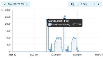

Ik wil dat alles niet gelijktijdig doenivob schreef: 09 apr 2023, 16:56 Waarom zou je tijdens een netuitval de behoefte hebben om gelijktijdig een feestmaal te bereiden en de was en de plas te doen?
Maar, stel, je gaat voor de Victron 3 fase opstelling en wil niet over de 10kVA gaan, dan ga je bv. voor een 3x3000VA multiplus II opstelling. Op één fase kan zo’n omvormer (in een optimistisch geval) 2400W leveren. Dat is te weinig voor een wasje (ook al vraagt die maar 15-20minuten een hoger vermogen) en waarschijnlijk ook voor het koken. Al zeker als er nog andere verbruikers zijn.
Daarom kijk ik idd vooral naar een monofase omvormer (5kVA).

Dat valt mee hoor, mijn wasmachine trekt max 2040W uit het stopcontact (voor 5 a 20m):NuKeM schreef: 09 apr 2023, 18:34 2400W leveren. Dat is te weinig voor een wasje (ook al vraagt die maar 15-20minuten een hoger vermogen)

Helaas verbruikt onze 10 jaar oude Miele wasmachine iets meerliber! schreef: 09 apr 2023, 19:29 Dat valt mee hoor, mijn wasmachine trekt max 2040W uit het stopcontact (voor 5 a 20m):
Hier bv. twee was/droog cycles na elkaar:
