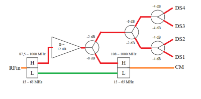

Theoretisch gaat het upstream signaal vanaf de modem door een low pass filter van 15-65MHz, maar zoals alle filters is dat niet abrupt afgeknapt bij 65 MHz. Misschien gaat dat wel nog tot 85 MHzsplinterbyte schreef: 06 apr 2023, 12:37 Er staat in die "Transformation" PDF: "Ondertussen is gestart met een proef om het upstream spectrum op te schuiven van 65MHz naar 85MHz"
De huidige NIU's laten die frequenties niet door vanaf de modem, laat staan downstream tot 1Ghz doorlaten,
Het downstream signaal gaat door een highpass filter 87.5-1.000 MHz, dus wat downstream betreft zit dat wel goed.
En voor hun "proeven" zullen ze wel met een aangepaste NIU (of zonder NIU) werken

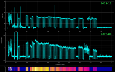

Goed idee (en vergelijken met de vorige meting)splinterbyte schreef: 06 apr 2023, 12:37 Ik zou eens opnieuw kunnen meten zoals toen viewtopic.php?p=897005#p897005

Heb eens gemeten rechtstreeks op de inkomende kabel voor de NIU (met een 2-way 5-2300Mhz splitter zodat ik de NIU bij kan aansluiten anders geen internet
Er zijn wat dingen veranderd, onder andere:

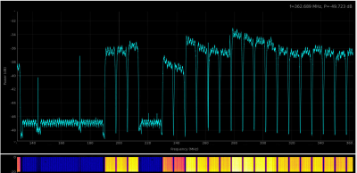

Een aantal kanalen aangezet:
Een aantal uit:

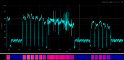

DOCSIS3.1 breed kanaal wat verschoven:

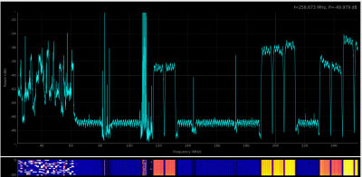

En nog steeds geen upstream boven 65Mhz lijkt het:
En nog veel lege plekken, alsook nog steeds geen kanalen actief boven 862Mhz ("De Grote Netwerf tot 1Ghz" anyone?) ...
Dus Telenet lijkt nog niet echt klaar voor het volle EuroDOCSIS 3.1 systeem...

Dus ook geen hogere upload in het zicht. Zijn alle zaken weg om dat mogelijk te maken (FM) ?

Ik kan nog wel wat problemen bedenken die een hogere upload voorlopig tegenhouden:
- Storingen in bepaalde frequentiegebieden tussen 15 MHz en 85 MHz door slechte coaxkabels
- Nog heel veel EuroDOCSIS 3.0-modems op de node zodat er geen bandbreedte naar EuroDOCSIS 3.1 kan verschoven worden
- Instraling van FM-radio in het frequentiegebied boven de 85 MHz
- Storing door oude Digicorders of Digiboxen in het frequentiegebied vanaf 108 MHz
- Nog heel veel netwerkverdelers (NIU's) die maar tot 65 MHz upstream doorlaten
