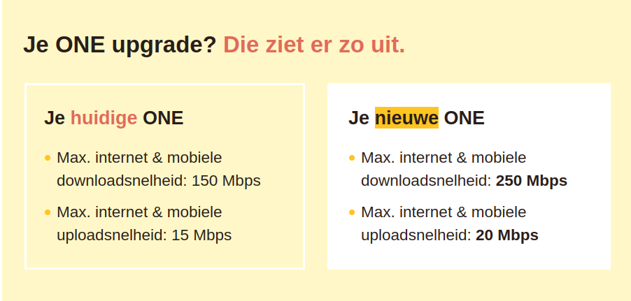

Net gezien bij iemand die ik ken die One heeft dat telenet een email gestuurd heeft vandaag:
Je ONE wordt nóg sneller!
Goed nieuws! Je ONE wordt vanaf 24 april 2023 nog sneller. Met deze upgrade surf jij thuis én onderweg vanaf dan aan snelheden tot wel 250 Mbps. Ook je downloadsnelheid verhogen we naar 20 Mbps. Daarmee kan je nu nog sneller ononderbroken streamen, scrollen, videobellen, en gamen.
(Heeft iemand de fout gespot hierboven? :) "downloadsnelheid 20Mbps" dat moet dus uploadsnelheid zijn, wat een klungels bij telenet...)

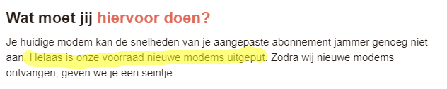

In die email stond ook:
Je modem zal de snelheden van je aangepaste abonnement jammer genoeg niet aankunnen. Gelukkig kan je nu al een nieuwe aanvragen zo surf je vanaf 24 april 2023 zorgeloos verder! En geen zorgen, hiervoor rekenen we geen extra kosten aan.
(Ze hebben nog zo'n oude zwarte DOCSIS 3.0 HGW, exacte type weet ik niet)
En heb een nieuwe aangevraagd. Deze zou binnen 2 werkdagen toekomen. Er stond een foto van de F@ST modem (zie viewtopic.php?t=63490) bij, dus eens zien of die het echt gaat zijn...

splinterbyte schreef: 06 apr 2023, 18:47 In die email stond ook:
In mijn email staat het anders:
Dus mijn huidige modem zou geen 250/20 aankunnen????
Ik heb een CV6181E en had aanvankelijk Whoppa 200/20.
Overgeschakeld naar One 150/15 en nu zou 250/20 een probleem worden?
Berichten: 2266
Bedankt: 140 keer
Recent bedankt: 10 keer
Flippi schreef: 06 apr 2023, 20:28 Dus mijn huidige modem zou geen 250/20 aankunnen????
Die kan dat zeker aan (ik heb ooit met een CV6181E ~380/38 gehaald met een 500/40 abbo tot ik CV7160 kreeg als upgrade), maar telenet zal dit weer administratief blokkeren, zoals ze nog doen met andere (kijk naar de 400Mbps limit bij sommige 3.0 modems)

Idem hier met mijn ONE. Vanmiddag zat ik nog op 150/15 (was mijn powerlines aan het testen). Op dit moment blijkt het 250/20 te zijn.
Bezorgt me nu wel een andere kopzorg, want via mijn powerline geraak ik niet boven de 120...

Idem hier, 250 / 20 actief na modem herstart :)
CH8568LG modem 3.1 eurodocsis (de herriemakermodem) xd

De aangevraagde modem is nog steeds niet toegekomen, terwijl er stond "2 werkdagen" ...
Daar dan weer achteraan moeten gaan via de helldesk...

splinterbyte schreef: 18 apr 2023, 10:46 De aangevraagde modem is nog steeds niet toegekomen, terwijl er stond "2 werkdagen" ...
Kan je niet naar een telenet shop gaan?

Ja en wat als die dan toch zou verstuurd zijn of in de pipeline zit, dan zit ik met een dubbele van de shop die ik dan moet terugdoen of ze rekenen 'm aan...
Added in 9 minutes 53 seconds:
Heb net antwoord op chat hierover (na vraag gisteren gesteld te hebben):
We hebben je bestelling goed ontvangen, maar er is momenteel een vertraging op de levering hiervan. Hierdoor ga je dus wat langer moeten wachten op je bestelling. Onze excuses hiervoor. Zodra het toestel verzonden is, krijg je van ons per mail een Track & Trace code.
