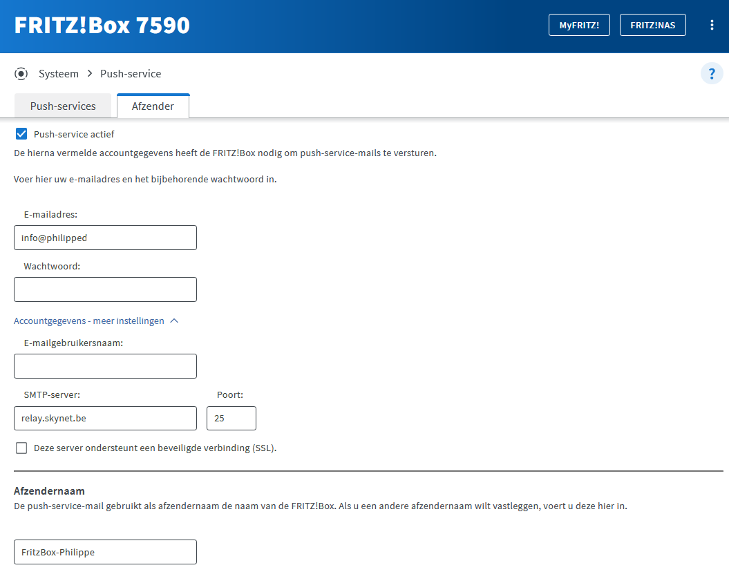

Merk op mijn FB7530 dat na de firmware update naar 7.50 de Push Service niet meer werkt.
Gebruik een gmail adres met bijhorend pw en nu met als SMTP de server "relay.edpnet.be""
Maar daar kreeg ik onlangs een mailer deamon van dus werkt dit niet meer (sinds de update).
De test email lijkt wel te lukken, maar ik krijg deze niet in mijn inbox.
Met een andere SMTP server in te stellen op deze van gmail en na wat zoeken bleek ik nog een app wachtwoord nodig te hebben.
Maar kan dit niet instellen met mijn Google account, dit doordat mijn 2 stappen verificatie uitstaat. Wat nu ? Zijn er andere smtp servers die wel zouden werken ?
Indien nodig maak ik wel een nieuw topic.

Gebruik je gewone SMTP op poort 25? Dan eens checken of onder internet > filters > llijsten > globale filterinstellingen > e-mail filter via poort 25 aan staat. Misschien dat ze die met de firmware update by default aan zetten?

Deze staat uit, geen idee hoe het de vorige firmware was.
Ik gebruikte ook SMTP poort 587. Beter met poort 25 dan en met Google smtp server ?
Als ik de poort 25 open wil zetten wordt dit verhinderd :
Let op: de push-service kan geen e-mails versturen. Wijzig de afzenderinstelling naar een veilige SMTP-server voor het beveiligd versturen van van e-mails (‘Systeem > Push-service > Afzender’).

Hier geen enkel probleem met push service op poort 25
FritzBox 7590 OS 07.50
e-mail adres (willekeurig) zonder wachtwoord
geen e-mail gebruikersnaam
Je krijgt wel een warning (pop-up) die je kan negeren:

Nu is het gelukt door de wachtwoorden email en smtp weg te laten en gebruik te maken van relay.edpnet.be:25

Logisch toch, als je een protocol gebruikt zonder authenticatie, dat je geen username of paswoord nodig hebt :wink:
Er wordt ook niet gecheckt of het afzender adres geldig is
Je kan dus bijvoorbeeld het onbestaand adres "[email protected]" gebruiken (zolang het domain wel bestaat, daar wordt meestal wel op gecheckt).

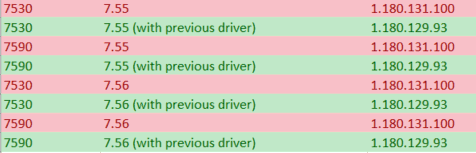

Versie 7.55 is uit voor de 7530 /7590, iemand al geprobeerd met of zonder previous driver?

Benny.DeTandt schreef: 02 jun 2023, 14:50 Versie 7.55 is uit voor de 7530 /7590, iemand al geprobeerd met of zonder previous driver?
Nee, maar als ik de changelog lees lijkt er niks te veranderen qua DSL en zijn het dus waarschijnlijk dezelfde drivers als 7.50? Probeer gerust eens uit :lol:

Ik heb het even nagevraagd:
- de previous driver is niet veranderd.
- AVM is bezig de nieuwe driver ook op de whitelist te krijgen

Fritzbox 7590 op 7.55 sinds 2/6/23 zonder previous driver (driver 1.180.131.100)

Ik draai al maanden op de nieuwe drivers, al onderbreken die soms, de reden ken ik niet, het is de laatste dagen niet meer zo.
Maar sinds vandaag is 07.56 uit met dezelfde driver als 07.55:
Model: FRITZ!Box 7590
DSL-versie: 1.180.131.100
Geen probleem met deze driver. Hij blijft draaien op het maximum profiel.

Joop schreef: 06 jun 2023, 19:46 Ik draai al maanden op de nieuwe drivers, al onderbreken die soms, de reden ken ik niet, het is de laatste dagen niet meer zo.
Ha, jij hebt ook hetzelfde probleem dat ik hierboven omschreef dat er om de zoveel dagen een plotse onderbreking van de DSL sync is? (hier op 7.50 met en zonder previous driver aangevinkt overigens)

Joop schreef: 06 jun 2023, 19:46 Maar sinds vandaag is 07.56 uit met dezelfde driver als 07.55:
Inderdaad, en het zijn dezelfde drivers:
Joop schreef: 06 jun 2023, 19:46 Geen probleem met deze driver. Hij blijft draaien op het maximum profiel.
Hoewel de meesten ondervonden hebben dat je niet meer op een fall-back terecht komt, is de whitelist officiëel nog niet afgeschaft.
Het is dus altijd "op eigen risico" om een niet-approved driver te gebruiken :oops:

Ja klopt, ik heb hem op de oude driver gezet en het probleem is er niet meer.
Er is dus iets niet goed met de nieuwste driver, geeft geen fallback maar sync valt inderdaad na x-dagen gewoon weg, soms zelfs een totale reset van het modem.
Dacht eerst dat het aan de kast lag, want ze verbouwen hier nogal veel rond me, de oude driver heeft het niet.

1. De DSL-informatie pagina op de webinterface begint heel traag in te laden.
2. Random disconnect van de VDSL sync, na enkele minuten alles weer up.
3. Probleem treedt vanaf nu om de paar dagen op tot de Fritzbox wordt herstart. Daarna weer ok tot die pagina weer traag begint in te laden (dat traag inladen lijkt gerelateerd te zijn aan hoe vaak ik de pagina in kwestie opvraag)
Probleem treedt op sinds upgrade naar 7.50. Previous driver al dan niet aanvinken maakt niet uit. Provider is Mobile Vikings (Proximus).
vverbeke
Berichten: 935
Bedankt: 94 keer
Na de zoveelste loss van DSL sync midden op de dag (deze keer na een dag of 10) waarna ik weer aan volle snelheid (100/35) kan verdersurfen, zonder dat er sprake is van errors of rare dingen op mijn lijn, heb ik het gehad en hangt mijn bbox er weer tussen als modem. Terug naar mijn oude manier van werken: Fritzbox puur als router met PPPoE connectie naar de bbox.
Geen idee waar het door komt, mijn lijn is superstabiel. Op Mobile Vikings hoef ik niet te rekenen aangezien de Fritzbox niet officieel ondersteund is. Aan de AVM helpdesk heb ik ook weinig: Stuur eens uw logbestanden door als je 20 disconnects hebt gehad, dan ben ik een jaar verder en is die Fritzbox wellicht al een paar keer heropgestart en het grootste deel van de logs kwijt.
Previous driver haal trouwens niks uit, met de bbox nooit dergelijke issues gehad. Enige verschil is dat de fritzbox aan een wat langere telefoonkabel hangt aangezien hij wat verder (centraler) hangt, maar aangezien mijn lijnwaarden uitstekend zijn en er 0 unrecoverable errors zijn zie ik niet wat daar het probleem kan zijn. Een slechte kabel en verder stabiele connectie zou mij ook straf lijken met slechts om de 10 dagen eens een disconnect.
