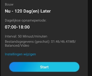

Ik heb een reolink doorbell, zelfs deze heeft een ingebouwde timelapse-functie met preset voor "bouw".
Allicht maakt deze foto's of video van beweging en plakt hij het volautomatisch samen tot een filmpje.
De "echte" bewakingscamera's hebben dit dus zeker en mogelijk zelfs meer uitgebreid.
Hier een link met voorbeeldje https://www.epine.nl/camerashop/blog/ve ... ge-kosten/
Het is wel mogelijk dat tijdens die timelapse andere cameramogelijkheden (beweging, personendetectie,...) verminderde functionaliteit hebben.
