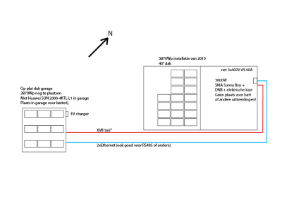

Even een technische vraag.
Ik zie voor dat back-up circuit veel terug dat bij een stroomuitval een kring, aangesloten op de inverter, nog voorzien kan worden van energie. Aangezien mijn batterijen en omvormer in een garage buiten het huis zouden staan en er niets boeiend in de garage staat dat ik graag aan een back-up wil hangen, zou ik gewoon de lijn naar het huis vanuit de garage aan de back-up willen hangen (dezelfde lijn als die waarop het net ook binnen kan komen in de garage). Op zich geen probleem als je het net dan ook afkoppelt en misschien ook even een schakelaar overhaalt (of laat overhalen) in de garage. Helaas is dat dan geen instant werking meer, je zal dus nog een korte uitval hebben (niet zoals bij een UPS dus). Ook dient het hele back-up systeem (liefst geautomatiseerd) de correcte sequentie uit te voeren bij uitvallen van het net en eventueel nadien bij terug beschikbaar zijn van het net terug te schakelen (al dan niet automatisch, want weer uitval daardoor).
Heel dat systeem is doenbaar, maar zal imo wel goed aan de regels moeten voldoen (zoals ivob al zei).
Zijn er kant en klare (goedgekeurde) systemen/boxen die je voor een 3F opstelling zo kan kopen? M.a.w. box met schakelaars en stuurelektronica tussen DNB en het huisnet geïnstalleerd in de woning, inverter buiten huis en communicatielink daartussen? Ik weet dat Huawei zoiets heeft, maar ook die box lijkt niet te voldoen aan mijn specificaties (heeft een ingang voor backup kring en inverter AC input, welke voor mij een en dezelfde zouden moeten zijn.

Mijn autoswitch (instant werking*) zit ingebouwd in de batterijomvormer (Synergrid gehomologeerde geïntegreerde eilandbedrijf-beveiliging) en de manuele nulswitch is een Hager HIM404 lastscheider en lastomschakelaar.
*Bij een niet voorziene netuitval (de huisinstallatie staat bij default in back up modus) is er geen zichtbare swith (binnen 20 milliseconden) van net naar batterij bij AC verbruikers. Alleen de PV omvormer doe zijn wettelijk voorzien shut down maar doet na ontvangst van een virtueel sync signaal van de batterijomvormer automatisch een herstart in eilandmodus (fysiek losgekoppeld van het net maar niet van de thuisverbruikers).
Back up moet ook niet beperkt zijn tot één kring. Je kan tot heel je woning in back up plaatsen.
Als je dan toch voor back up gaat waarom jezelf dan beperken? Eénmaal beperkt tot één circuit sluit je bij voorbaat de andere kringen van een back up mogelijkheid uit. Andersom, nij volledige back up ben je bij een (langdurige) stroomuitval als gebruiker niet verplicht alle kringen te blijven gebruiken.

NuKeM
Berichten: 5660
Ik zit nog met een andere oude SMA-omvormer in de woning. Ik zou (o.a. voor het bepalen van de batterij capaciteit) willen weten of de Huawei batterijen ook geladen kunnen worden met stroom van de bestaande panelen op onze andere (SMA) omvormer. M.a.w. als de batterij nog niet vol is en de bestaande panelen leveren 2kW en de Huawei installatie levert 1kW, zal dan (zonder verder verbruik in de woning) de batterij geladen worden aan 3kW of zal dat slechts 1kW zijn?
Nog ter info:
- Netaansluiting zal 3 fasig zijn
- Huawei omvormer is 1 fasig
- Bestaande omvormer is 1 fasig (op andere fase)

NuKeM
Berichten: 5660
Ik ben even Victron aan het onderzoeken en dat zijn inderdaad zeer mooie systemen. Om 3 fase te ondersteunen zijn wel 3 (dure) omvormers nodig, dus dat valt al af, maar 1 omvormer is eigenlijk ook al voldoende, ook in geval van nood.
Als ik het goed zie zou ik er dan vanaf kunnen komen met bv.:
- Victron MULTIPLUS-II 48/5000/70-50
- Victron Cerbo GX
- Batterijen (bv BYD LVL of Pylontech Lithium LFP Phosphate batterijen)
- andere kleine benodigdheden (energie meter, kabels, ...)?
Ongeveer volgende opstelling zonder MPPT dan (waar de ene inverter mijn SMA is en de andere aan de essential kant de Huawei):
Dan kom ik op ongeveer een gelijkaardige prijs als die van een Huawei Luna systeem (incl. 21% BTW jawel).
Hun MPPTs zijn op het eerste zicht niet geschikt voor mijn panelen en bestaande strings (te hoge Voc), dus daar kan ik blijkbaar helaas niets mee. Ik kan de panelen op het huis ook niet aan een MPPT koppelen (moest dat al kunnen gezien Voc) want die MPPT zou dan op de DC-bus moeten komen die in zich in de garage bevindt buiten de woning... ik ga geen dikke (DC) kabels trekken naar mijn garage :wink:
Zijn er trouwens goede webshops voor dat soort materiaal (Victron, BYD en andere)? Ik vond smartenergyshop.be al (zelfs Amazon.de), maar ik heb geen idee of die betrouwbaar zijn en/of er betere/goedkopere alternatieven zijn.
Punt blijft wel dat ik in mijn situatie (zie tekening hierboven) geen gebruik kan maken van de back-up/UPS mogelijkheden van de Victron... tenzij er mensen een oplossing zien, maar ik niet direct (ik zou ook al extra differentieelschakelaars moeten zetten etc., eigenlijk mijn net gekeurde kast terug ombouwen :cry:).
En dan komt het gemak van de Huawei installatie weer boven, ik moet niets doen en heb bij problemen een aanspreekpunt waardoor ik er geen tijd aan moet verdoen. Nu, ik heb alle vertrouwen in Victron, eens dat draait zal het vast zeer lang goed blijven draaien en je kan er nog alle kanten mee op.
Twijfel...
Berichten: 6162
Bedankt: 312 keer
Wanneer je een thuisaccu plaatst welke parallel met het net werkt moet je sowieso terug een keuring laten uitvoeren voor je het systeem aanmeldt. Beiden zijn verplicht.
Al mijn kringen draaien trouwens in back up (eilandmodus in geval uitschakelen/uitval net) en daar is in de bestaande automatenkasten (ik had er al drie, één in de technische ruimte binnen de woning en twee op het terrein buiten de woning) niet voor moeten aangepast worden. Er is gewoon een (kleine) automatenkast bijgeplaatst voor de aanpassingen naar eilandmodus en de nulswitch zit ook en een speciaal daartoe voorziene afzonderlijke kast. De cerbo is gewoon ingebouwd in de leidinggeleiders (met alleen het touchscreen) zichtbaar.
@pfuhu : de switch voor loskoppeling van het net bij netuitval waardoor de PV installatie blijft doorwerken zit in de Multiplus en staat (of stond) op de lijst van Synergrid van gecertificeerde apparaten. De manuele nulswitch is een extra manuele bediening voor in het geval er iets technisch fout gaat met de Victron en/of batterij zodat deze manueel buiten dienst gesteld kunnen worden (tot een technieker het probleem kan verhelpen) en er handmatig overgeschakeld kan worden naar uitsluitend net en/of agregaatbediening. Het is dus een back up bovenop de automatisch transferswitch van het Victron systeem.
Alle bijkomende automaten, verliesstroomschakelaars, remautomaat voor het batterij/PVsysteem zitten in een afzonderlijke kast. idem alles gerelateerd aan de laadpaal. Idem voor de nulswitch. Idem voor alles wat met binnen en buiten te maken heeft. Ik hou het graag gescheiden en overzichtelijk. :-D

pfuhu
Berichten: 771
Bedankt: 78 keer
NuKeM schreef: 20 maa 2023, 10:17 Punt blijft wel dat ik in mijn situatie (zie tekening hierboven) geen gebruik kan maken van de back-up/UPS mogelijkheden van de Victron... tenzij er mensen een oplossing zien, maar ik niet direct (ik zou ook al extra differentieelschakelaars moeten zetten etc., eigenlijk mijn net gekeurde kast terug ombouwen :cry:).
Twijfel...
Je moet inderdaad een extra diff plaatsen op de Victron-uitgang en best ook een zekering. Ik heb deze in een klein kastje nabij de victron zelf hangen.
In mijn hoofdkast heb ik vervolgens een lastomschakelaar geplaatst:
Ingang 1: voeding van de kast na de diff, komende van de teller, maar na de omvormers.
Ingang 2: Voeding komende van de diff+zekering die achter de victron hangt
Uitgang: hoofdschakelaar (rem) van mijn verdeelkast.
Enkel de lastomschakelaar is in mijn hoofdkast bijgekomen (meer plaats had ik niet meer, vandaar de plaatsing van een klein kastje nabij de Victron).
Toen de installatie elektrisch gekeurd werd na plaatsing batterij, heb ik op voorhand al contact gehad met de keurder. Hij wist me te vertellen dat het gebruiken van de uitgang voor noodstroom op de Victron een ander type keuring zou vragen (geen idee wat er van waar is) en dat dit naar elektrische keuring complex en duur zou kunnen worden voor een typische huisinstallatie (begon een heel (vooral niet-samenhangend) verhaal dat dit zeer uitzonderlijk is en niet door eender wie gekeurd mag worden). Hij adviseerde me de aanpassingen pas te doen na de keuring. Bij een toekomstige herkeuring (bvb plaatsen laadpaal) zal ik dus voor een nieuwe keuring tijdelijk een stukje moeten afbreken, of op voorhand eens horen bij de keurder of ze de keuring niet kunnen beperken tot de laadpaal zonder naar de rest van de kast te kijken ...
