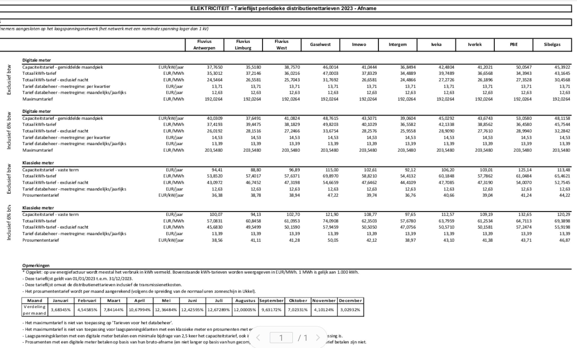

2,5 kW is het omslagpunt tussen de forfaitaire ondergrens en daarboven telt, afhankelijk van je kWh afname, de verbruikerspiek.
2,5 kW is NIET het omslagpunt waar je meer gaat betalen dan voor 2023.
Dat is afhankelijk van de verhouding tussen vermogenspiek (kW) en afname (verbruik in kWh) en het gemiddelde waar een verbruiker meer gaat betalen ligt net iets boven de 4 kWk, niet op 2,5 kW. Dat is de ondergrens waar geen enkele gebruiker, ook met een lager verbruik/vermogen voor het bepalen van de rekening niet onder kan.
Voor wie een digitale meter heeft is de maandelijkse weerslag op de factuur net niet moeilijk te berekenen. De DM geeft immers onder de rubriek 180 de afname weer, onder 280 de injectie en onder 160 telkens de weerhouden maandpiek.
Op MijnFluvius krijg je dat ook nog eens grafisch en in getallen weergegeven. Tot op het kwartier van de dag in de maand dat de hoogste piek werd veroorzaakt. Wat wil je nog meer om de piek te kennen?
Voor wie een analoge meter heeft is er al helemaal geen probleem want het capaciteitstarief op vermogen is een vast forfaitair gegeven van 2,5 kW, dus niets te rekenen, en de tarieven voor de netvergoeding per kWh voor 2023 zijn ook gepubliceerd. Net zoals deze voor de digitale meter.
Wie wil en basisonderwijs gevolgd heeft moet dus helemaal niet in het duister tasten om telkens zijn weerhouden maandpiek te kennen, het word je op een presenteerblaadje aangeboden:
Voor 2023 ligt voor mijn situatie bij een afname onder de 530 kWh de vermogenspiek bv. op 9,2 kW (dat is iets wat wel iedereen, indien gewenst, individueel voor zichzelf dient te berekenen. Maar een basic calculator volstaat daarvoor ook).
En voor wie het na tig keer uitgelegd te hebben (op o.a. de VREG site in woord en beeld) nog altijd in het duister tast:
1. Het nettarief wordt, net zoals voorheen, deel bepaald volgens je afname in kWh en het tarief is afhankelijk van het subnettarief waartoe je behoort. De tarieflijst is zelfs al meermaals gepost op dit forum.
Dat is dus je kWh verbruik maal het tarief (ergens tussen 3,7 en 4,7 c€/kWh, incl. 6% BTW).
2. Het deel op vermogen (capaciteitstarief) wordt berekend volgens je verbruik per klokkwartier (en dus geen rollend kwartier). Een klokkwartier start de eerste van iedere maand om 00:00:00 uur en stopt het laatste kwartier voor middernacht van de laatste dag van de maand.
3. Het hoogste gemiddelde kwartiervermogen van iedere maand wordt weerhouden om de telkens maandpiek van de afgesloten maand te bepalen: eenvoudig gesteld => het hoogste kwartierverbruik van de maand in kWh maal vier geeft de piek in kW. Een maanduitkomst lager dan 2,5 wordt voor iedere maand telkens op 2,5 gezet.
4. Om de gemiddelde maandpiek voor de factuur te bepalen worden de maandpieken van de laatste 12 maanden samengeteld en gedeeld door 12.
5. De jaarafrekening voor de gemiddelde maandpiek is de uitkomst van punt 4 maal de eenheidsprijs in je subnetgebied (ergens tussen de 37,6 en 48,7 €/kW (incl. 6% BTW).
6. Bij een digitale meter wordt ook een max. factuur toegepast en deze is voor ieder netgebied gelijk en vastgelegd op 203,5484 €/MWh of 20,3584 c€/kWh. De som van punt 1 (kWh nettarief) en punt 5 (kW nettarief) mag dus niet hoger zijn dan 203,5484 €/MWh (de max. factuur) en niet lager dan het tarief van 2,5 kW in het respectiefelijke netgebied (tussen 94,13 en 121,90 €/jaar).
Wat betreft dat "dom foutje dat zuur opbreekt" in het krantenartikel hiervoor aangehaald dient dit dan ook genuanceerd te worden (wij azen immers niet op clickbaits)
Dat dom foutje kan dus al niet slaan op het deel netverbruik want dat is vanaf 2023 goedkoper dan voor 2023.
Dat slaat dus op een ongewilde hoge maandpiek. En dan moet je al nuanceren dat één hogere maandpiek maar voor 1/12 van de jaarafrekening meetelt en dat boven de 2,5 kW.
Is je gemiddelde maandpiek bv. 4 kW en je maakt één maand een "dom foutje" om tot 6 kW te gaan dan breekt je dat "zuur op" voor 2 kW. Voor het goedkoopste subnetgebied dus een extra onvoorziene kost van (37,65 x 2):12 en een inwoner van het duurste netgebied een extra kost van (53,06 x 2):12, respectievelijk 6,3 en 8,8 €.

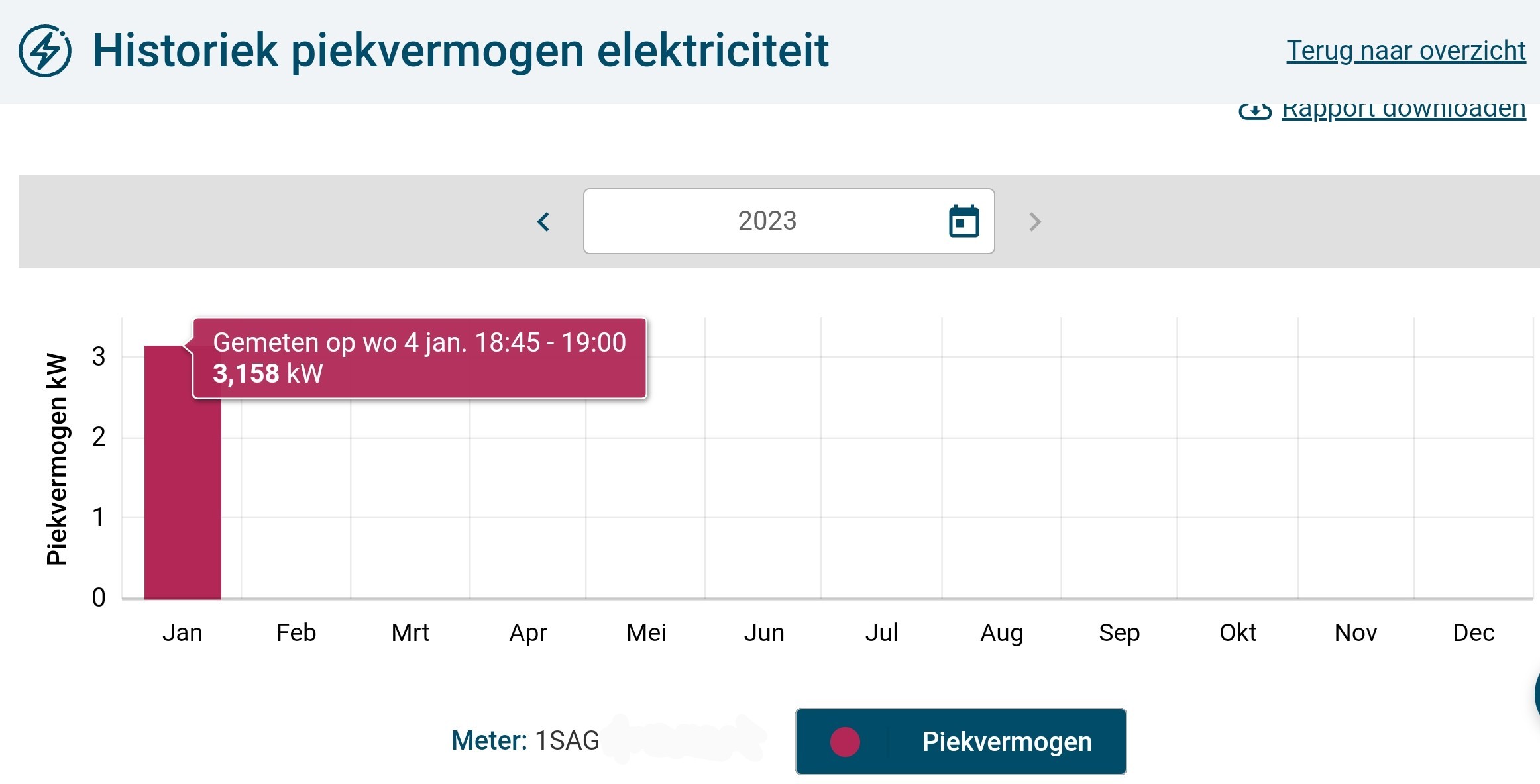

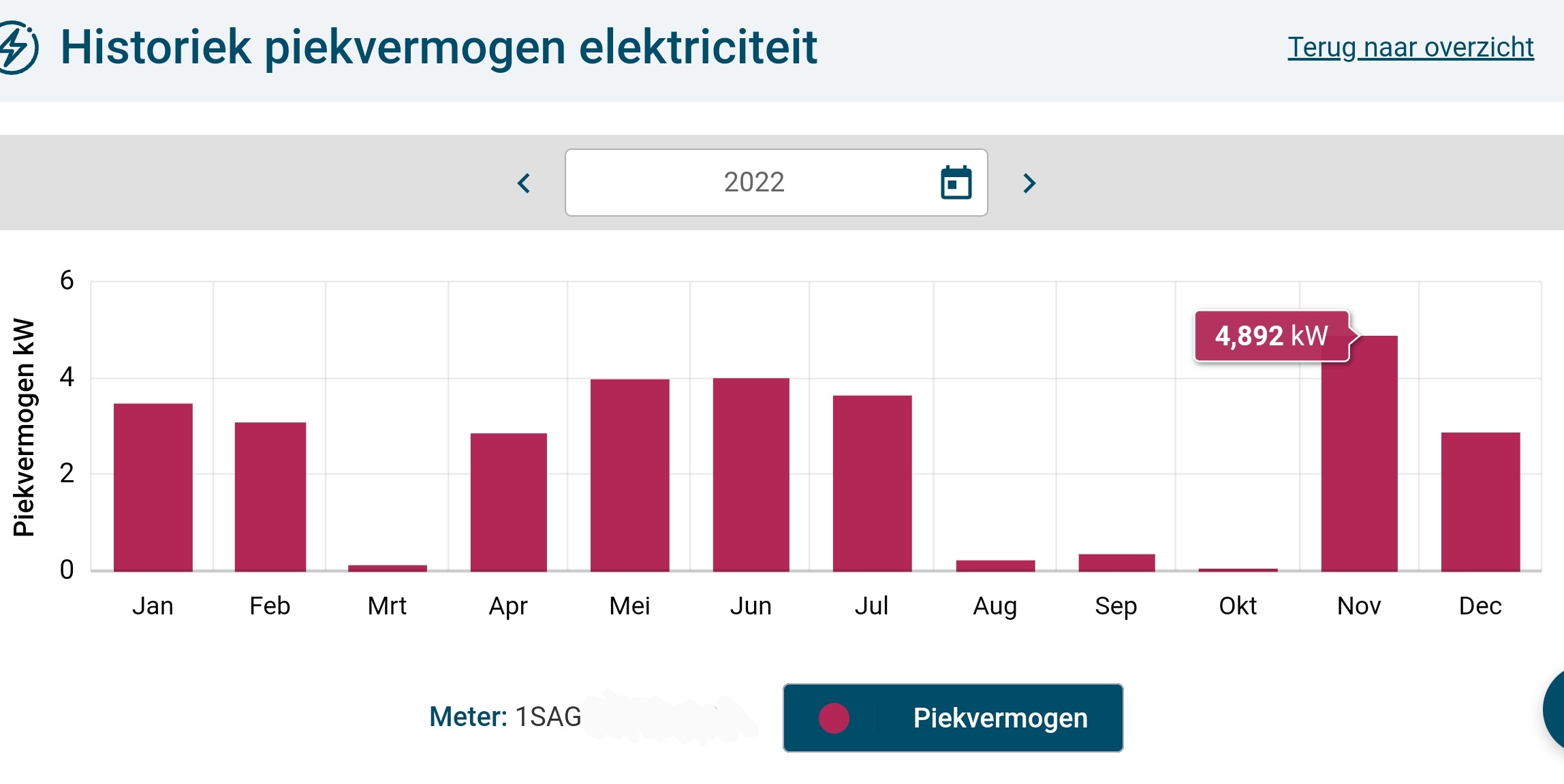

Punt 3 daarin: Je vind dee piek van elke maand trouwens terug op mijn.fluvius.be => verbuik => toon piekvermogen Punt 5 daarin: Op mijn.fluvius.be => netkosten => facturatiepieken is er momenteel nog "geen data beschikbaar". Dit komt daar vermoed ik zo.... Fluvius had het iets makkelijker gemaak door op 1 pagina beiden te weergeven/berekenen in plaats van deze apart te voorzien, maargoed.

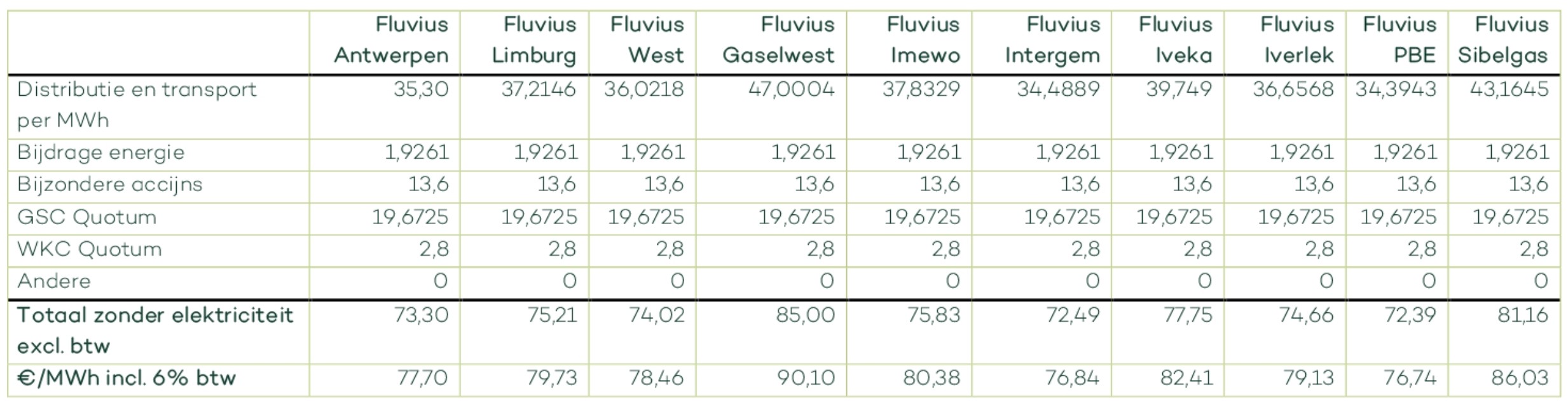

Het piekbedrag per kW staat bovendien een heel jaar vast, dus eenvoudig zelf te berekenen:
