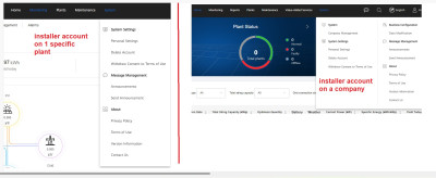

Een screenshot van mijn mogelijkheden onder "system" als installer op 1 plant links <=> mijn (nog lege) company account rechts -het is onder "company management" dat je gebruikers kan bijmaken. Dat kan ik dus niet voor mijn eigen plant.
-ik zie 1 company - waaraan ik niets kan wijzigen- waaronder enkel mijn plant. Waarvoor ik alles kan doen inzake instellingen, maar geen gebruikers aanmaken.

ik kan effectief gebruikers aanmaken, en zelfs wijzigen.
ik kan voor zover gevonden niet aan de andere plants, dus er zit wel nog iets van bepaalde levels in, maar ik kan bv wel andere gebruikers zien én hun bestaande plant verwijderen uit hun user.
