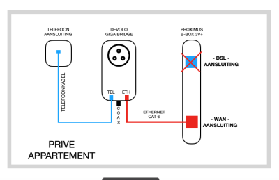

En ja, daar is een elegantere oplossing via een #DEVOLO GIGA BRIDGE” adapterkit. Met deze adapters kun je het ethernetsignaal dat uit de fibermodem komt, met de DEVOLO via een bestaande COAX / TEL lijn naar de juiste plaats brengen waar de BBOX3 staat. Zie hieronder het schema.
Ik wil nu al een montagebord maken waar alle componenten opkomen in mijn PRIVE kelder.
Daar moet ook nog een stopkontakt voorzien worden om de DEVOLO te voeden.
Kan iemand me zeggen welk fibermodem er gebruikt wordt? ( fabrikant / foto / afmetingen ?? )
zodat ik een idee heb hoe groot het montagebord moet worden?

Edit: Blijkbaar toch geen powerline maar vermoedelijk een DSL gebaseerde oplossing.Gilbert_30 schreef: 24 jan 2023, 00:21 En ja, daar is een elegantere oplossing via een #DEVOLO GIGA BRIDGE” adapterkit.
In ieder geval... bespaar je het uitstel (dit is alvast niet future proof) en vervang de telefoonkabel die je gaat gebruiken door een fiber.

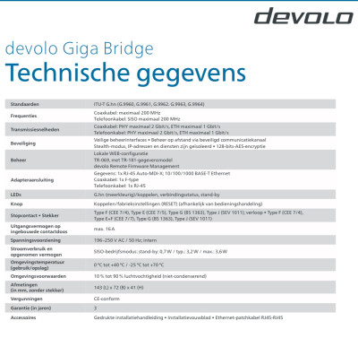

Geen Powerline, maar dezelfde technologie: G.hn (Homegrid): https://en.wikipedia.org/wiki/G.hn
Deze technologie ondersteunt 4 soorten "legacy wiring": powerline, telefoonkabel, coax en plastic optical fiber
Net zoals met PLC vermoed ik dat je hiermee ook nooit de max. gepubliceerde snelheden haalt ...
