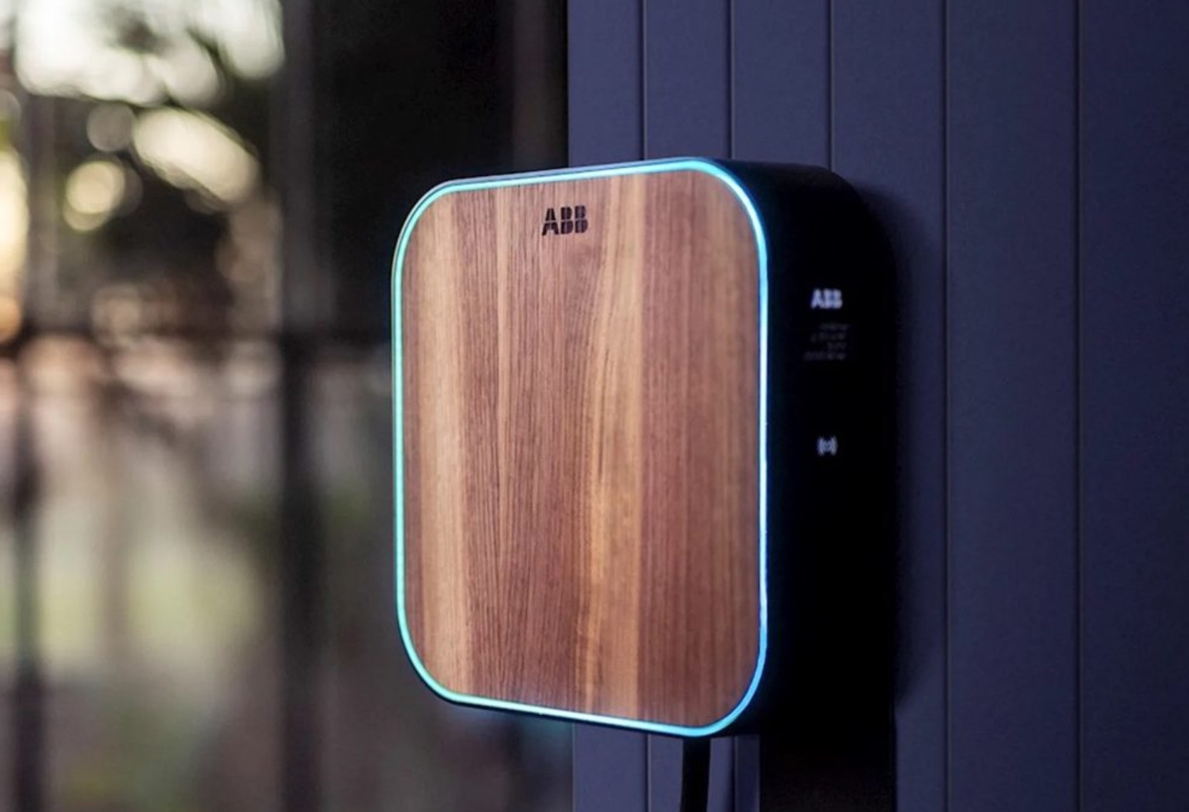

De wallbox hangt er ondertussen al. Al bij al zeer netjes gedaan, maar zoals ik hierboven al schreef is het nog afwachten hoe vervelend het is dat er een poort tussen laadpunt en EV zit :).

Je kan ook een gat boren in de garagepoort, dan moet je de garage niet open/toe doen :bdaysmile:
Er zijn nog andere oplossingen, ook van toepassingen bij rijwoningen:
Zo hoef je uw oprit niet op te breken.
In Antwerpen is bovenstaande verboden, als oplossing voor rijwoningen, in andere gemeenten is het al expliciet toegelaten.
In de gemeente waar ik woon gaan ze bovenstaande expliciet opnemen als mogelijkheid.

@Tomby Dus als ik het goed begrijp staat de laadpaal binnen en wordt de EV buiten opgeladen?
In dat geval is een buitenstekker waarop je de laadkabel kan inpluggen (verbonden met de laadpaal binnen) misschien een mooie tussenoplossing?

ivob schreef: 24 jan 2023, 15:10 In dat geval is een buitenstekker waarop je de laadkabel kan inpluggen (verbonden met de laadpaal binnen) misschien een mooie tussenoplossing?
Dat is inderdaad een propere oplossing in de zin dat je buiten dan enkel 1 'stopcontact' hebt waarvan je nog meer vrijheid hebt waar je die plaatst. In mijn geval is het echter geen oplossing omdat ik moet badgen om te laden, dus moet ik sowieso aan de wallbox in de garage zijn om te kunnen laden. Op dat moment rol ik dan ook gewoon de kabel rond/van de wallbox, terwijl in jouw voorstel je dan weer die kabel in de koffer moet gooien (wat ik als grootste nadeel lees van een socket-only wallbox buiten).
In veel laadpalen kan je softwarematig instellen of ze geactiveerd moeten met een code, laadpas of plug and charge. Bij de laatste instelling heb je het probleem dat je aanhaalt dus al niet.
Om je laatste probleem te voorkomen kan je ook gewoon de laadkabel binnen aan de laadpaal koppelen, de kabel door de muur en dan alleen de laadkabel aan de gevel haspelen. Als je echt niets aan de gevel wil zal je altijd met een losse laadkabel moeten werken en die ergens vandaan halen (en dat moet niet de koffer van de auto zijn).

Hier zal dat wel niet kunnen. Is een Shell Recharge wallbox met bijhorende laadkaart, en betwijfel het of ze die plug-and-charge gaan willen configureren. Ik zal het eens proberen, never know.
ivob schreef: 24 jan 2023, 15:54 kabel door de muur en dan alleen de laadkabel aan de gevel haspelen.
Ik vind dat eigenlijk nog het slordigste aan zo een laadbox aan je gevel :).

En om welk laadstation gaat het precies? Volgens mij is Shell Recharge geen fabrikant van laadpalen maar gewoon een tussenpersoon tussen werkgever en eindgebruiker om backoffice te faciliteren?
Ja, als je totaal niets aan je gevel wil en geen lader op een paal ergens op de oprit zijn de opties uiteraard beperkt.
Hier hangt het laadstation met vaste laadkabel en plug and charge gewoon tegen de zijgevel onder de carport waar ook de vuilcontainers onder staan. :-D
Mij maakt het niets uit dat de buren/voorbijgangers dat zien (of wat ze ervan denken) en zelf heb ik niet de gewoonte naar mijn eigen voor- en zijgevel te zitten staren. :-D
