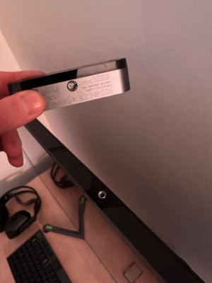

Op m'n nieuwe Asus ROG Strix PG42UQ (42" OLED 138Hz 4K, oh boy) is een "1⁄4-20" aansluiting bovenaan voor een webcam/camera.
Zo'n 1⁄4-20 aansluiting zit ook op een Logitech Brio webcam.
Om die webcam dan op dat scherm vast te maken heb ik dus een "manneke manneke" adapter nodig.
Ik vind alleen van die bulky adapters die dan nog eens wat te groot zijn. Als ik die gebruik, dan ga je de helft van die adapter zien, en zit de camera er nog bovenop, ik vind het nu al op niks trekken 😀
Iemand een idee voor een kleine subtiele adapter met zo'n "1⁄4-20" aansluiting?

Een bout met die draad kopen en vervolgens op lengte maken?
Dat kost twee keer niks én een beetje "Elbow Grease".
Laat dat stukske dat je van de bout hebt afgezaagd in de camera zitten (silicone/hotglue).
Dan heb je in één keer ne goeie "houvast" om de camera op het scherm te schroeven. :lol:
En steek een vilten schijfje tussen scherm en camera om geen krassen te maken.
(Of gebruik een O-ringetje)

zoiets?
https://www.amazon.com/SmallRig-Double- ... B00JSBJONQ
42", misschien wil je wel iets flexibeler om camera wat te richten, verwacht dat die volledig recht wat te hoog gaat staan (is hier met 32" al redelijk naar onder gericht)
