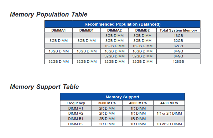

Ik ben aan het kijken om een nieuwe NAS te bouwen.
Aangezien ik TrueNAS Scale zou draaien, heb ik liefst ook ECC geheugen.
Het toeval wil dat Intel nu ook met sommige I5 en I7 processoren ECC geheugen ondersteunt (vroeger was dat enkel op I3 en Xeon processoren).
Ik zou dus opteren voor een I7-12700, welke ook UHD 770 graphics heeft (super voor transcoding).
Naar ik gelezen heb, ondersteunen enkel moederborden met de Intel W680 chip ECC geheugen voor deze processoren.
Spijtig genoeg zijn er niet veel van die moederborden... (en ze zijn al helemaal niet goed beschikbaar).
Eentje die wel beschikbaar is, is de SuperMicro X13SAE-F.
Ik lees daar echter: Memory Capacity
4 DIMM slots
128GB Unbuffered ECC/non-ECC UDIMM, DDR5-4400MHz
Cfr: https://www.supermicro.com/en/products/ ... d/x13sae-f
Wil dit dan zeggen dat er geheugen van max 4400 Mhz wordt ondersteund? Aangezien ik dat geheugen nergens kan vinden. Ik vind enkel DDR5 ECC geheugen van 4800 Mhz.
Weet er iemand of dat een probleem zou zijn, als ik dan DDR5 ECC 4800 Mhz geheugen zou kopen voor dat moederbord?
moederbord en geheugen

als je toch op supermicro kijkt, kan je altijd doorklikken naar getest ram.
voor het bordje dat je aanhaalt, is dat zelfs via supermicro zelf beschikbaar.... maar ofwel niet verified, ofwel out of stock.
je kan altijd ahead-it een keer mailen, zij zullen je het definitieve antwoord wel kunnen geven welk ram compatibel is.

Mijn ervaring: sneller geheugen kan altijd, het gaat gewoon werken aan de tragere snelheid, zijnde die dat je moederbord aankan.Nob schreef:
(en terzijde, ik zie zeker nut voor ecc ram in een nas, zeker als het nog maar om de gemoedsrust is)

Bedankt voor de info. Ik ga het er dan gewoon op wagen en binnenkort alles bestellen. Dat het dan wat trager zou werken, dat is niet zo erg.

als je gewoon gaat proberen, zou ik wel bestellen bij een pc boer waar je onderdelen makkelijk kan retourneren.
reden dat ik dat zeg is omdat SM een serverbordje is, en ik heb al serverbordjes (wel van dell, sm niet zozeer - maar je weet nooit) geweten waar je niet zomaar een stokje ram kon induwen. (dan weigerde die gewoon van op te starten, punt)
