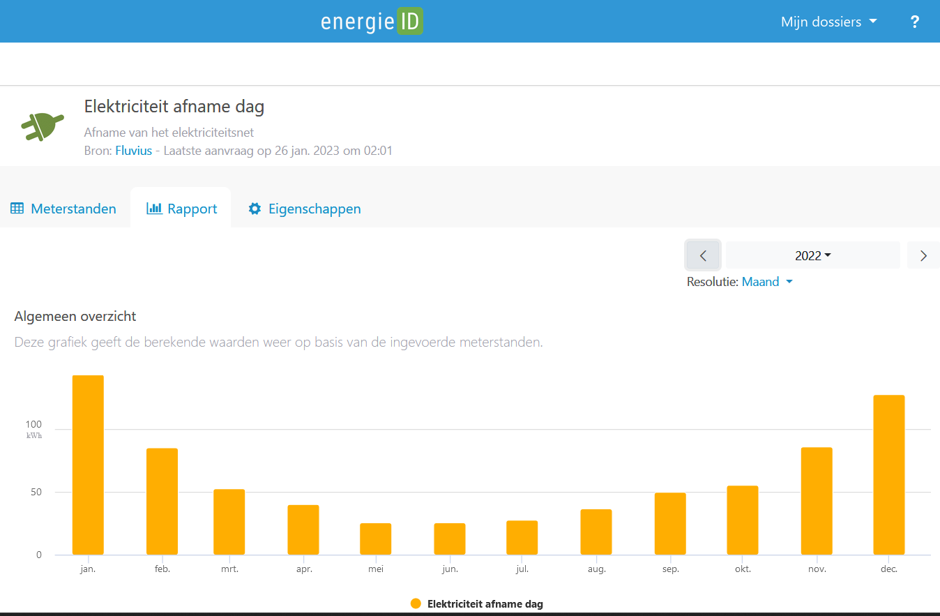

Iemand hier ervaring mee ?dejean schreef: 26 jan 2023, 10:08 wat je wil is gewoonweg gratis; koppel jouw fluvius data aan EnergieID

Geeft dat redelijk realtime het weer of zit daar ook vertraging op zoals via de Mijn Fluvius site ?

De data wordt 1x per dag ingelezen, dus verre van realtime. Als je dat wilt ga je niet rond een P1-meter kunnen.
- Berichten: 6162
- Bedankt: 312 keer
- Recent bedankt: 13 keer
Energie ID meet zelf helemaal niets.Abusimbal schreef: 21 feb 2023, 12:02 Geeft dat redelijk realtime het weer of zit daar ook vertraging op zoals via de Mijn Fluvius site ?
Dat leest gewoon je gegevens van Mijnfluvius uit.
De bedoeling is dat je dan jouw vebruiksgegevens kan vergelijken met die van anderen. Meer niet.
Wil je in real time de gegevens van de digitale meter opvolgen (en je metergegevens op afstand uitlezen) moet je de P1 poort via MijnFluvius laten openzetten en een P1 dongle in de P1 poort van je digitale meter pluggen. Wel zien dat deze dan bereik heeft met het Wifi signaal in je woning.
