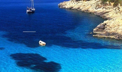

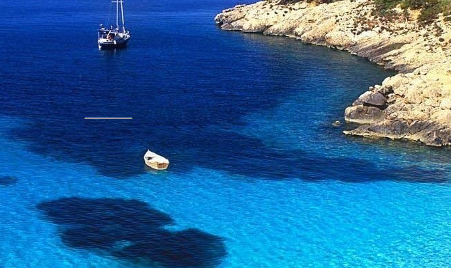

Ik heb last van een horizontaal streepje (ongeveer 2 cm lang) op mijn scherm.
  • meestal zichtbaar als een witte streep op een gekleurde achtergrond
  • maar een zwarte streep op een witte achtergrond (zie schermafbeeldingen hieronder)
Het stoort mij mateloos, maar meest vervelend als je eens een schermafdruk wilt maken.
Het streepje heeft geen vaste plaats.
Als ik uitlog en terug inlog, komt het op een andere plaats.
Het lijkt met dus meer iets softwarematig (driver?) te zijn dan hardware (videokaart, scherm?)?
Opstelling:
  • Videokaart: NVIDEA GeForce GTX 750 Ti
  • Beeldscherm: Iyama PL2493H (24") aangesloten via HDMI
  • OS: Windows 10 Home
Tips??

RAM chips los aan het komen van de grafische kaart. Niks aan te doen imho. Zelf ooit meegemaakt. Op de juiste chip duwen loste het tijdelijk op.

Dit lijkt inderdaad op video ram fouten. Misschien kan je de chips met een stukje hout inklemmen? (niet gans bedekken als ze heet worden)
Snel na elkaar aan/afzetten van de computer veroorzaakte ook occasionele video ram fouten bij mijn oude kaart.

Kan je dit niet testen door je grafische kaart te disablen en de grafische kaart van je moederbord te gebruiken? Als het dan niet meer voorvalt, dan is je grafische kaart aan het failen.

lijkt een video geheugen probleem
eerst maar hardware problemen uitsluiten:
hdmi kabel gecontroleerd? omdraaien of andere kabel gebruiken
andere videokaart proberen of de video van het moederboard gebruiken
andere uitgang van de videokaart gebruiken(dvi)
andere ingang van de monitor gebruiken(dvi)
het kan ook aan de monitor liggen, andere monitor proberen

Oie, dat ziet er niet goed uit :-(
Ik had het probleem ook al gezien op mijn vroeger scherm (met VGA kabel verbonden).
Ligt dus niet aan het scherm, noch de kabel ...
franjo schreef: 16 jan 2023, 17:43 andere videokaart proberen of de video van het moederboard gebruiken
Lijkt me ingewikkeld voor een leek als ik, maar ik zal eens zien wat ik kan doen ...

Hangt van het moederbord en processor af .
Als je achterop de computer bij de usb, net etc aansluitingen een vga,en/of hdmi, en/of dvi uitgang ziet is het moeder bord geschikt.
Nu nog er achter komen of je processor mee doet.
Cpuz installeren en daar kan je al je hardware zien, ook graphics eigenschappen.
