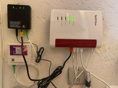

Enkele weken ook van EDPnet VDSL naar Fiber XL overgestapt. Zowel de installatie door de proximus onderaannemer als de opvolging door EDPnet zijn vlekkeloos verlopen.
Zo zien het fiber aansluitdoosje, de fiber modem (zwart) tezamen met de Fritzbox er uit:

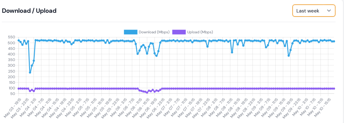

En de snelheid is prima
Berichten: 3275
Bedankt: 193 keer
Vraag mij af van waar zouden die dips komen in je down- en upload snelheden ?
Ga je waarschijnlijk toch niet merken.

@robokat die download en upload grafiek, komt die van de Fritzbox? Ik heb die grafiek nog nergens gezien in mijn 7530.

robokat schreef: 10 mei 2023, 19:03
Deze kan ik gewoon als router gebruiken, zonder de fiberaansluiting te gebruiken?

lacer schreef: 10 mei 2023, 21:54 Vraag mij af van waar zouden die dips komen in je down- en upload snelheden ?
De dips zijn deels te verklaren doordat ik uiteraard zelf gebruik maak van het internet, je haalt dit niet in huis om ongebruikt te laten. Met die snelheden heb je voor je het weet enkele honderden gigabytes erdoor gedraaid en dan krijg je een dipje in de speedtest :lol:
Edpnet zal ook wel een zekere oversubscription hebben van zijn capaciteit wat het andere deel van de dips verklaart. Maar zoals je ziet, valt dat heel goed mee.
De fiber is nog maar pas aangelegd in de wijk, veel aansluitingen zullen er nog niet zijn. Moeilijk dus nu al te beoordelen of GPON als gedeeld medium ooit congestie gaat vertonen. Ik heb nog nergens gelezen met hoeveel klanten je nu precies de GPON vezel moet delen.
bvhalst schreef: 10 mei 2023, 21:57 @robokat die download en upload grafiek, komt die van de Fritzbox? Ik heb die grafiek nog nergens gezien in mijn 7530.
Dat is een docker container "speedtest tracker" die op mijn NAS draait. Die voert om het uur een klein speedtestje uit in de achtergrond. Ik draai ook nog andere containers zoals smokeping, die de latency van mijn verbinding in het oog houdt. Die maakt ook mooie grafieken.
satsurfer schreef: 10 mei 2023, 22:48 Deze kan ik gewoon als router gebruiken, zonder de fiberaansluiting te gebruiken?
https://nl.avm.de/producten/fritzbox/fr ... -gegevens/
Ik vrees dat de fibermodem van proximus verplicht is, als je dat bedoelt. Die doet ook de encryptie van je datastroom en enkel de fibermodem van proximus zal toegang krijgen tot het netwerk. En ze kunnen eenvoudig van technologie wisselen door die fibermodem te vervangen.

Zoals je in mijn foto kan zien, verbind je de proximus fibermodem met de ethernet poort 1 van de fritzbox (kabel met gele en rode rj45) en dan stel je edpnet fiber als verbinding in. Ik zou zo vermoeden dat je dat met elk model fritzbox kan doen, maar weet niet zeker of dat ook werkt indien die een ingebouwde fiber poort heeft.

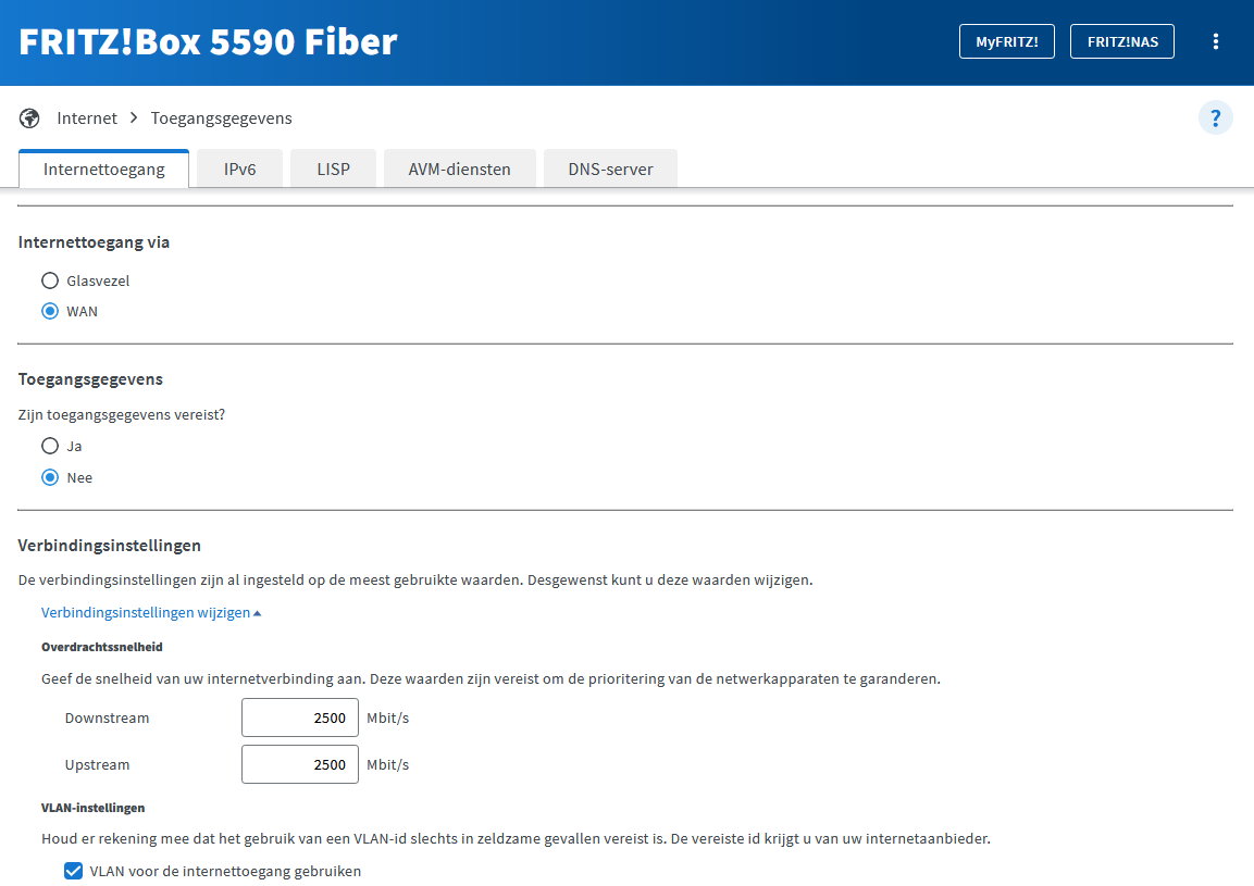

Ja, natuurlijk. Je kan "elke" Fritz!Box als router gebruiken :-)
Gewoon instellen op "Internet via LAN1" i.p.v Fiber ...
De 2.5Gbps poort wordt dan de WAN poort.
Ja dus: gewoon onder Internet > Toegangsgegevens > Internet Toegang via WAN (of LAN1) kiezen

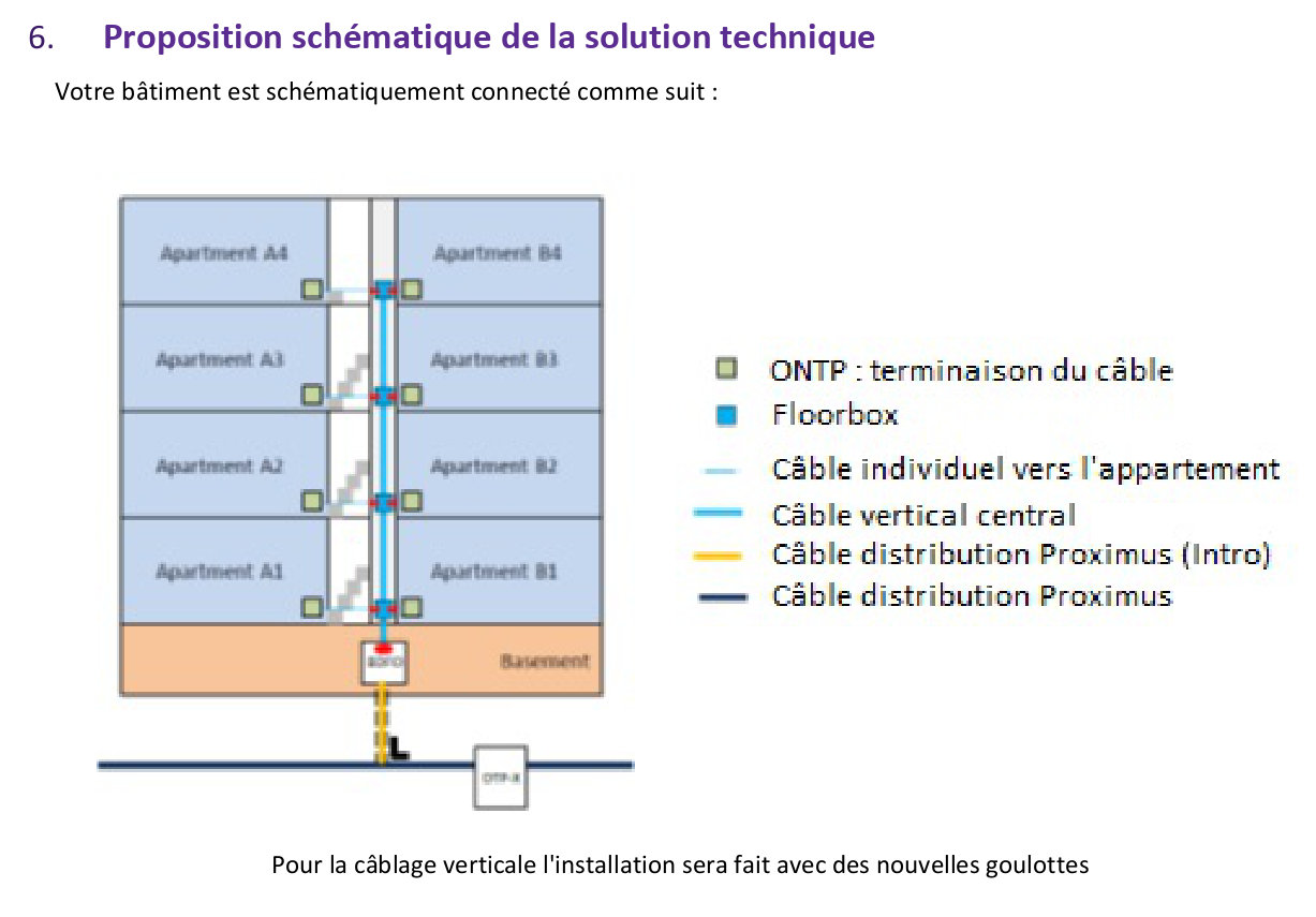

Klopt het dat het tegenwoordig niet meer nodig is om de fiber tot binnen te laten aanleggen op de dag dat ze die komen installeren in de straat (of in de gemeenschappelijke delen van een appartementsgebouw)? Ze komen die namelijk binnen kort installeren, en de syndicus had laten weten dat iedere eigenaar een afspraak moet maken met Proximus om die kabel tot binnen te krijgen. Nu hebben al enkele buren dat geprobeerd, maar die hebben telkens het deksel op de neus gekregen omdat ze geen klant zijn bij Proximus, maar bij Scarlet. (Ik ben EDPnet VDSL klant).
Dit plan staat in het document dat de syndicus heeft toegestuurd gekregen.
Klopt mijn vermoeden dat Proximus eerst, zonder in ook maar één appartement binnen te komen, het netwerk installeert tot aan de "Floorbox", en dat ik daarna, op een andere dag via EDPnet fiber kan bestellen?
Hoewel in datzelfde document van proximus ook staat dat ze de fiber onder de grond binnen brengen, hangt de fiber wel al aan de gevel :bang: .

https://www.proximus.be/nl/id_cr_fiber_ ... ation.html
Alle mogelijke scenario's staan hier.

Die scenario's zeggen niets over hoe die fiber van op straat tot in de gemeenschappelijke delen geraakt. Als mede-eigenaar van de gang ben ik daar wel in geïnteresseerd. De filmpjes hier zeggen namelijk dat er enkel met floorboxes gewerkt wordt vanaf >5 verdiepingen. Ons gebouw heeft er namelijk exact 5, maar in de communicatie met proximus staat dat ze dat wel gaan doen. Aangezien ze al begonnen zijn met, door de kabel op de gevel te hangen ipv onder de grond te leggen, hun eigen documentatie niet te volgen, vraag ik me af hoe groot de kans is dat ze zich in onze gangen ook niet aan de afspraken gaan houden?
Verder zijn deze filmpjes, naar de klanten toe, toegespitst op Proximus. Mag ik gewoon Proximus door EDPnet vervangen om te weten wat EDPnet gaat doen?

De syndicus is verantwoordelijk voor de gemeenschappelijke delen. Op de gevel die uitgeeft op de openbare weg mag Proximus doen wat ze willen. (gevelrecht)
Contacteer je syndicus om te weten hoe het precies zit. De informatie van Proximus voor syndici vind je op http://proximus.be/fiberinmijngebouw
Vanzelfsprekend kan vanaf een aansluitpunt (floorbox) in de gemeenschappelijke delen ook later nog een individuele fiberaansluiting gemaakt worden wanneer je internet bij EDPnet bestelt.
Contacteer EDPnet voor een afspraak.
