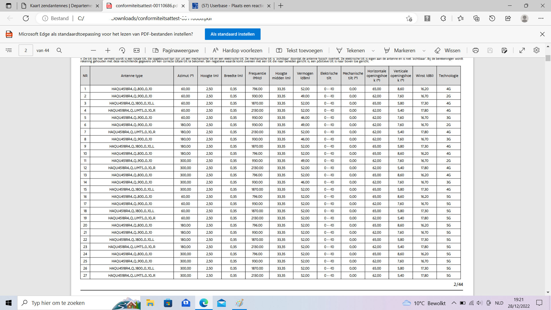

Er zijn blijkbaar heel wat 4G en 5G frequentiebanden voorzien in het radio spectrum.
Ik sta op het punt om een 5G router aan te kopen en deze heeft onderstaande frequentiebanden aan boord :
4G : 1-3-7-8-20-28-38-40
5G : N1-N28-N77-N78
Zijn dit de (voornaamste) frequentiebanden die in Belgie en EU gebruikt of gaan gebruikt worden of worden er één of meerdere frequenties vergeten in dit model 5G router?

In bijlage info m.b.t. een Telenet/Base 2G/3G/4G/5G antenne
Blijkbaar wordt bv. 5G (reeds nu) o.a. aangeboden in diverse frequentiebanden 800, 900, 1800, 2100 MHz (initieel) gebruikt voor 2G & 3G
-> Het lijkt mij aangewezen eventueel een router te overwegen die 5G ook in andere banden dan N1-N28-N77-N78 zou ondersteunen
Op termijn zullen/kunnen de volledige 2G (2027?) en 3G (2024?) banden door de operatoren immers herbruikt worden voor o.a. 5G
