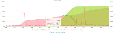

Grafiekje uit PVoutput dat ik nog steeds gebruik.
Moet er wel bijzeggen dat ik extra hardware heb staan: een Din kWh meter voor de PV opbrengst en een Din kWh meter voor enkel het verbruik. De signalen worden door een Flukso binnengelezen, vandaar gaat het richting PVoutput.
Eén nadeel aan dit systeem, Flukso energiemonitors kan je niet meer kopen. Vroeg of laat zal het Home Assistant worden maar zeker met m'n beide kWh meters.

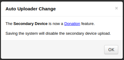

Zelf kan ik het niet aanpassen.lacer schreef: 19 dec 2022, 23:09 Had vroeger een paar kleine jaarlijkse donaties gedaan, maar laatste jaren niet meer, toch is mijn verbruik niet te zien zonder in te loggen.
Een donatie maakt het vakje om te wijzigen vast niet "grayed out" en blijft nadien zijn instelling behouden.

Ik heb het probleem dat ik geen enkele instelling wijziging mag doen, want dan ga ik mijn verbruiksgegevens niet meer kunnen toevoegen, want donaties doe ik voorlopig niet meer.

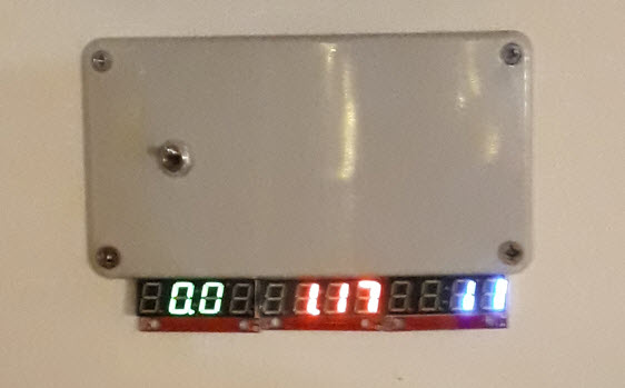

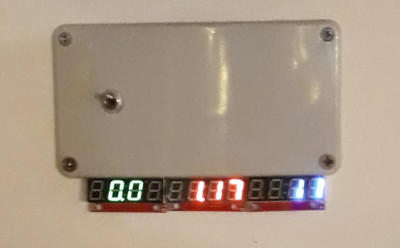

Voor de zonnepanelen is er hier een kWh-tellertje geplaatst met een pulsuitgang. Zelf heb ik er een tweede gezet om het verbruik te meten.
De pulsen worden uitgelezen met een opto-coupler naar een Raspberry Pi. Die stuurt de cijfers elke 5 minuten naar PVoutput.org (Eigen programmatie in C). Er wordt ook een led-display met 3 cijfers getoond: zonnepaneel-productie (groene leds), actueel verbruik (rode leds) en netto net-belasting (pos/neg, witte leds).
