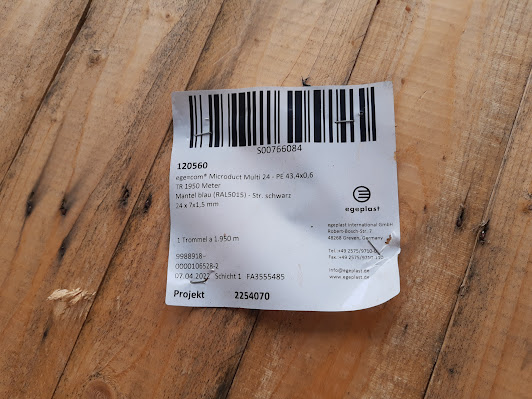

Hier waren het blauwe buizen met in ieder 24 dunnere buizen.
