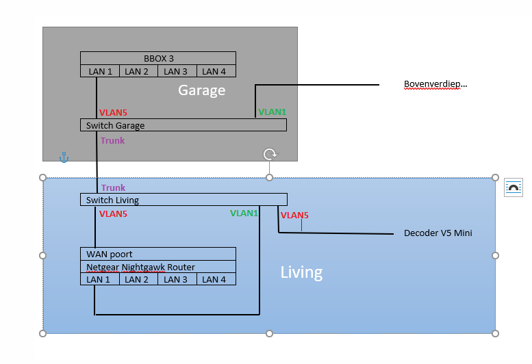

Mijn gedacht zou zijn om deze setup te maken, maar ik ben echt niet zeker dat het zal werken:
https://ibb.co/ChHf4JD
3. Binnen dit en paar maanden zal ik ook Gpon Fiber krijgen, zal deze setup blijven werken?
Alvast bedankt voor jullie advies!
Berichten: 18369
Bedankt: 3720 keer
alexandervba schreef: 02 nov 2022, 09:25 1.Decoder V5 mini zit achter de Netgear router en werkt niet => zou deze wel rechtstreeks in de bbox3 blijven werken?
JA
alexandervba schreef: 02 nov 2022, 09:25 2. De bbox staat in de garage, waar ook alle UTP kabels naar boven vertrekken en de netgear router staat in de living. Ik heb slechts 1 kabel van de bbox LAN poort 1 naar de WAN poort van mijn netgear router. Deze kabel zou ik eigenlijk ook moeten gebruiken voor het LAN verkeer terug te sturen naar de garage om zo door te takken naar boven. Gaat dit over dezelfde kabel of moet ik een kabel bijtrekken (niet handig). Kan ik bijvoorbeeld met een switch werken?
Ideaal is natuurlijk een tweede UTP kabel tussen living en garage (WAN en LAN gescheiden), maar ook hier zal je één switch in de living nodig hebben om de decoder aan te sluiten.
Een andere mogelijkheid is te werken met 2 managed switchen: één in de living, en één in de garage. Hiermee kan je het WAN verkeer en het LAN verkeer scheiden op één UTP kabel. Je zal een klein snelheids verlies krijgen, gezien de verbinding 1Gbps zal zijn, maar bij VDSL2 is dat nog verwaarloosbaar (beperkende factor is de VDSL2 download)
alexandervba schreef: 02 nov 2022, 09:25 3. Binnen dit en paar maanden zal ik ook Gpon Fiber krijgen, zal deze setup blijven werken?
In principe wel, maar hier zal de je het snelheidsverlies wel goed voelen. Tenzij een fiberabonnement van maximaal 500 Mbps download ...

alexandervba schreef: 02 nov 2022, 11:43 Als ik dus zo'n 2x switches aankoop: https://www.coolblue.be/en/product/5362 ... g105e.html
(of heb jij beter advies, prijs / kwaliteit?)
Met 10€ meer heb je een 8-poort switch i.p.v. 5 poorten.
  • Garage: hier heb je 2 poorten nodig (UTP naar Living, VLAN5 naar B-box). Heb je dan nog genoeg poorten over voor "alle UTP kabels naar boven" ?
  • Living: UPT van de garage, VLAN5 naar WAN router en decoder, VLAN1 naar LAN router. Je hebt dus maar één lokaal netwerk poort over (je hebt wel nog de 3 vrije LAN poorten op de router)...

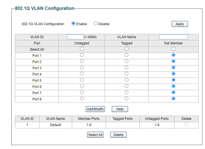

Ik heb nu de 2 TP link switches gekocht. de VLAN's opzetten ziet er makkelijk uit, maar wat moet ik juist doen om de trunk op te zetten? Hier staat geen info over in de handleiding.
https://manuals.coolblue.be/2d/tp-link-tl-sg10xe.pdf
Tx
Toegevoegd na 4 uren 16 minuten 39 seconden:
Ik ben er ondertussen achter dat een trunk of tagged poort hetzelfde betekent.
Na wat youtube video's te bekijken lijkt het mij ook duidelijk dat ik 802.1Q Vlan moet instellen, ipv Port based Vlan.
Maar ben nog niet uit hoe dit juist werkt of wat ik exact moet instellen.
Dit is het config menu van de switch dat ik te zien krijg:
Hopelijk kunnen jullie me nog even wegwijs maken, alvast bedankt!

Berichten: 18369
Bedankt: 3720 keer
Als je uitgaat van volgende poorten (als voorbeeld) ....
Switch Garage:
  • poort 1: kabel naar switch Living (Trunk).
  • poort 2: kabel naar BBox (VLAN5).
  • poort 3-8: lokaal netwerk (VLAN1).
Switch Living:
  • poort 1: kabel naar switch Garage (Trunk).
  • poort 2: kabel naar WAN poort Netgear Router (VLAN5).
  • poort 3: kabel naar decoder (VLAN5).
  • poort 4: kabel naar LAN poort Netgear (VLAN1.)
  • poort 5-8: lokaal netwerk (VLAN1).
... dan ziet de configuratie van de switches er als volgt uit:
Switch Garage:
  • poort 1= VLAN5 tagged, VLAN1 untagged.
  • poort 2 = VLAN5 untagged.
  • poort 3-8: VLAN1 untagged (default).
Switch Living:
  • poort 2 en 3 = VLAN5 untagged.
  • poort 4-8: VLAN1 untagged (default).
De link van @M_016 bevat inderdaad enkele goede voorbeelden ...
Success.

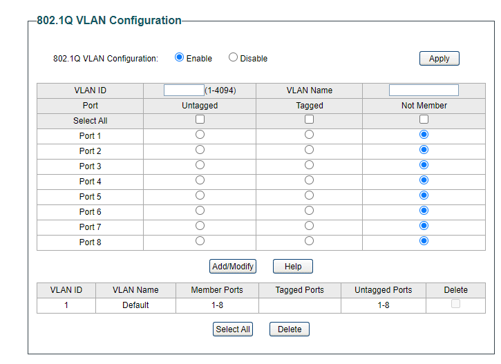

Bedankt voor jouw antwoord, ik had inderdaad alles op 1 subnet staan, DHCP uit op de bbox en PPPoE actief op mijn netgear router.
Dat werkte wel, maar ik krijg geen IP adres toegekend als ik apparaten met een kabel aansluit een van de LAN poorten op eender welke switch (niet van de bbox en niet van mijn netgear).
Ik heb jou tip gevolgd, maar dit kreeg ik niet aan het werk:
- Bbox ingesteld terug PPP aangezet + DHCP aan
- Netgear WAN ingesteld op 192.168.1.2
- Netgear LAN ingesteld op 192.168.2.1 + DHCP aan (PPPoE aanmelding uit)
- geen verandering van de Switch VLANS
Toch maakt de Netgear geen verbinding met de bbox, zelfs niet als ik hem een dynamisch IP adres laat toewijzen.
Als ik dan een rechtstreekse kabel trek van de bbox LAN2 naar de netgear WAN (zonder switches ertussen), dan werkt het wel. Dus het moet in mijn ogen aan de config van de switchen liggen.
De VLAN's zijn ingesteld en de kabels zijn ook gestoken zoals door jou voorgesteld:
Switch Living:
switch living.PNG (5.34 KiB) 1147 keer bekeken
Switch Garage:
switch garage.PNG (4.86 KiB) 1147 keer bekeken
(decoder hangt voorlopig nog op poort 8 ipv 3 hier).
Waar zit de fout aub?
tx

Berichten: 18369
Bedankt: 3720 keer
alexandervba schreef: Waar zit de fout aub?
Waarschijnlijk moet je ook nog de PVID instellen voor de VLAN5 poorten?
zie link hierboven van @M_016
alexandervba
Berichten: 9
Lid geworden op: 02 nov 2022, 09:02
philippe_d schreef: 11 nov 2022, 15:07
@M_016 @philippe_d This was it :) de PVID had ik niet ingesteld.
