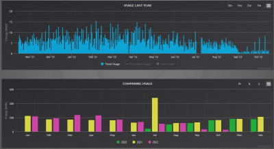

Hier sinds eind vorig jaar een Ariston Nuos 250l wifi staan.
Kosten:
WPB zelf: +/-1900€
koppelstukken en ander sanitair materiaal: 100€
esthetische dakdoorvoeren voor een pannendak en nog wat ventilatieleiding: 500€
Volledig zelf geïnstalleerd.
Ik log al jaren met een verbruiksmeter op de boiler dus heb gedetailleerde info beschikbaar:
oude elektrische boiler van 200 liter op 65° (ariston vertuo van ongeveer 12 jaar oud):
Wintermaanden: 240 à 260 kWh per maand.
Zomermaanden: 180 à 200kWh per maand
Nu de warmtepompboiler:
Wintermaanden: 80 à 90 kWh per maand
Zomermaanden: 55 à 60kWh per maand.
WPB staat op 62° ingesteld wat energetisch niet interessant is, maar wel interessanter als op een lagere temperatuur en het risico met warm water niet toe te komen of bij te moeten verwarmen als de zonnepanelen geen stroom geven (slimme meter). Werkt in de zomer enkel tussen 12u en 18u.
In de winter (als er zeker geen stroom van de zonnepanelen komt) staat hij ingesteld op 52° en continue bedrijf (dus ook buiten de 'zonne-uren')
Verbruik is voor een gezin van 5 en is eigenlijk door de jaren niet echt gewijzigd dus representatieve vergelijking.

Zoals vaker gebeurt op dit forum zal het wel weer aan mij liggen. Maar hoe kun je al "jaren loggen op de boiler" terwijl hij er sinds eind vorig jaar staat??? Dus niet eens een volledig jaar!!pfuhu schreef: 26 aug 2022, 13:38 Hier sinds eind vorig jaar een Ariston Nuos 250l wifi staan.

Tot op heden staat voor 2022 het verbruik van het SWW via de WP hier gelogd op 144,8 kWh. Of 6,2% van het totale energieverbruik/10% van het energieverbruik excl. mobiliteit.
(2 personen, uiteraard is iedere situatie anders,wij doen bv. al geen legionellarun waardoor weerstand nooit gebruikt wordt).

Hangt idd 100% af van het gebruik. Bij mij bedraagt het verbruik YTD met warmtepompboiler 740 kWh. Ik zie Ivob schrijven dat het bij hem over 140kWh gaat.
In mijn geval bespaar ik met overgang van gewone boiler naar wpboiler een goeie 1700kWh per jaar. Dan is de investering van 2500€ in mijn geval snel terugverdiend. Bij iemand met amper warmwaterverbruik (neem bvb ivob opnieuw als voorbeeld) zal dat allicht serieus langer zijn of mss zelfs nooit terugverdiend worden.
