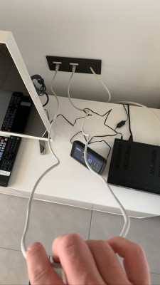

De WiFi in het vakantiehuis van mijn schoonouders werkte plots niet meer (Spanje).
Wachtwoord incorrect. Of ik er eens naar wilde kijken en eventueel mee naar de lokale provider wilde gaan.
LAN1 en LAN4 brandde op de router terwijl er geen vaste apparaten zijn. Als ik 1 van de twee uittrok, ging het lampje van de andere LAN poort ook uit.
Ik dacht eerst aan een kapotte router, maar de WiFi bleek plots te werken als de kabels uit de switch waren.
Probleem gevonden en snel kunnen fixen
