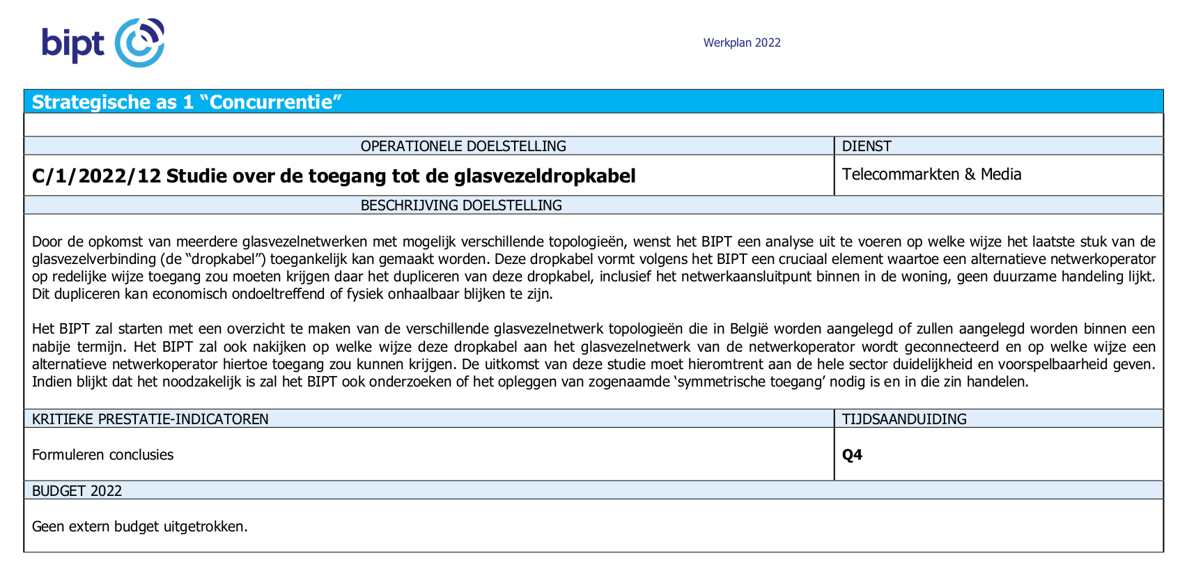

wouter5 schreef:Kan me dan ook voorstellen dat als je van PX fiber naar Telenet fiber gaat (en beide kabels zijn beschikbaar) dat je dan weer een nieuwe kabel naar binnen moet (laten) trekken.
Laten we hopen dat het BIPT haar werk doet. De fiberkabel die Proximus of Fiberklaar in de woning binnenbrengen bevat twee afzonderlijke glasvezels. Het is fysiek zeker niet nodig dat er dan nog extra glasvezels op je privé-terrein worden aangebracht. Laat Proximus en Telenet het maar uitvechten op de openbare weg.

Wat die dubbele netwerken betreft: in Frankrijk hebben ze bij ons één fibre terminator geplaatst. Iedere operator heeft zijn eigen poort daarop. Misschien kunnen ze dat in Vlaanderen ook zo doen? Eentje Fiberklaar/Proximus en eentje Telenet?
Berichten: 4272
Bedankt: 172 keer
lithion schreef:Iedere operator heeft zijn eigen poort daarop. Misschien kunnen ze dat in Vlaanderen ook zo doen?
Dan moet iedere provider wel je voortuin openbreken om zijn fiber bij je binnen te trekken... niet echt iets waar je op zit te wachten denk ik.
Eerder in dit topic kan je trouwens een artikel van het BIPT vinden om dat te vermijden (al lijkt het mij niet evident om de patching op straat te doen... of men moet aan ieder huis een "paddestoel" zetten).
lithion
Berichten: 2315
Bedankt: 104 keer
Er gaat effectief maar één buis naar buiten.
