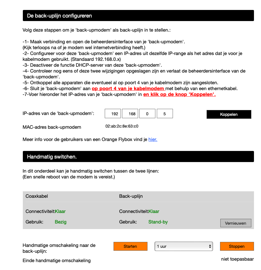

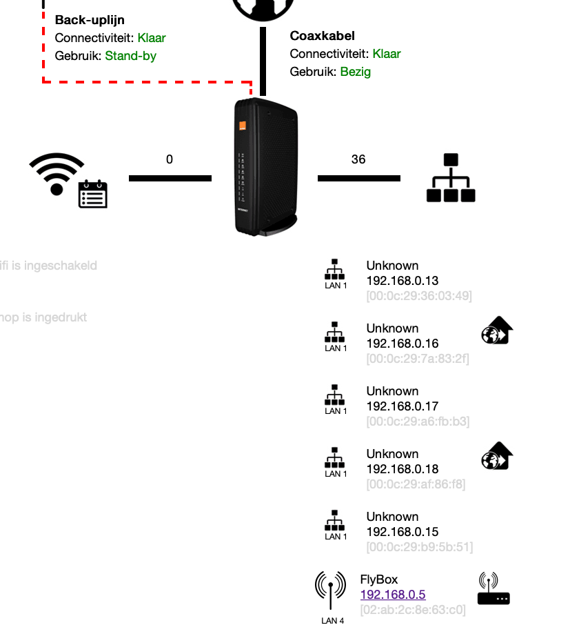

Dit kan ook met de gewone thuismodem.
Ik gebruik een Huawei B311-221 LTE modem ism een surf extra card. Wordt door de Orange modem gezien als een Flybox. Overschakelen werkt vlekkeloos. Via Home Assistant monitor ik mijn extern IP. Bij een wijziging krijg ik een bericht. Zo weet ik dat ik me moet inhouden
Is deze nacht een 3 tal keer overgeschakeld op 4G. Wss onderhoud op het kabelnetwerk.
