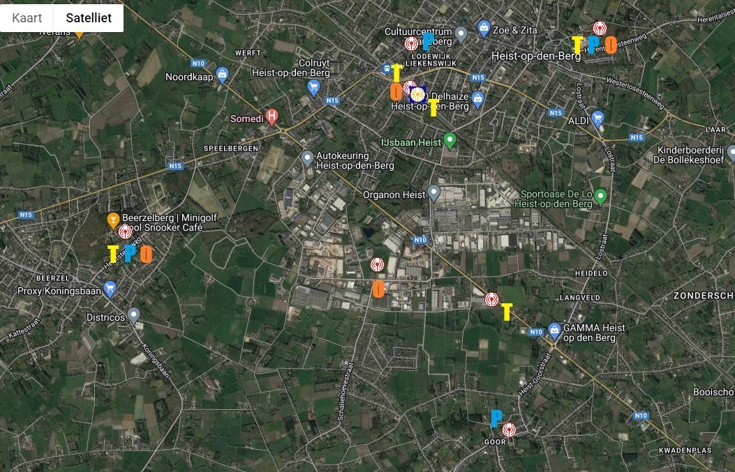

in een chemische fabriek in Heist o/d Berg hebben we al enkele maanden last van een probleem met Proximus mobiel.
Vanaf exact 11:15 kan niemand in de omgeving van de fabriek op het internet, de smartphones tonen allemaal aan dat er verbinding is.
Maar niemand kan iets laden, zelfs speedtest lukt niet. Op Ios, Androids & 4g modems
Als technieker voor deze fabriek kan ik ook nergens iets vinden wat mogelijk storing zou kunnen veroorzaken.
Proximus ziet langs hun kant ook nergens een probleem.
Zodra je een 50tal meter van de fabriek weg bent, werkt de verbinding weer.
Weet iemand hoe ik kan testen of er ergens een jammer aanwezig is? Of verstoring.

Zoek hier eens naar de gsm masten en kijk eens hoever die van proximus van jullie bedrijf ligt.
https://omgeving.vlaanderen.be/zoek-zen ... p-de-kaart
Op bipt kun je normaal ook de kaarten en gegevens bekijken maar vond niet direct de link.

https://sites.bipt.be/#
Kaart op BIPT site werkt ook veel handiger dan vlaanderen.be
Had industriezone Heist (is maar een vermoeden van mij) in kaart gebracht en dat is toch voornamelijk Telenet-Orange gebied op basis v/d masten. Maar positie v/d masten is maar een deel van het "gsm-signaal dekking" verhaal, als ik het goed begrijp.

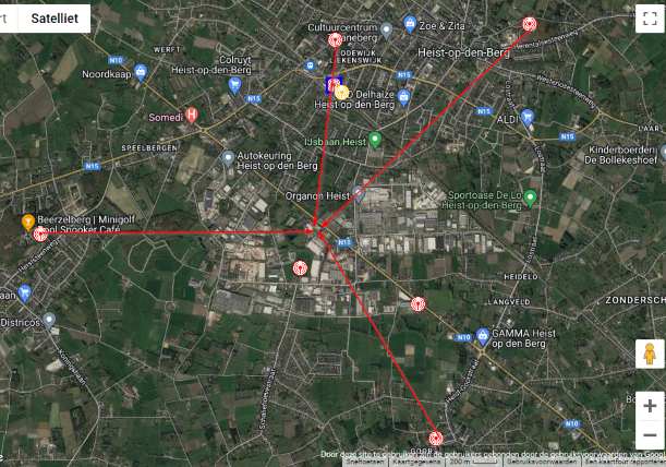

Als ik zo naar de antennes van proximus kijk in de buurt van het industriezone van Heist (zie afbeelding met gsm masten en pijlen) kan het zijn dat u bedrijf op het eind punt ligt tot waar het signaal van de antenne komt. En als er dan meer toestellen die korter bij de antenne zijn verbinding maken kan het gebeuren dat juist in u bedrijf de toestellen wel verbinding hebben maar dat de snelheid te laag is om te kunnen surfen op het proximus netwerk.
Mss eens horen bij proximus om een meting te komen doen of een mss een buiten antenne laten plaatsen die het signaal van proximus onvangt en dan binnen in het gebouw met antennes terug versterkt.

Ter info, het gaat om Industriepark B 8 (GCP Applied Technologies)
De kortste zendmast van Proximus lijkt "1650" op de BIPT kaart te zijn.
Ik zal maandag een prepaid kaart in een toestel steken en eens met die app testen.
Desnoods inderdaad een versterker laten plaatsen.

Na enkele dagen getest te hebben met de apps op verschillende toestellen, en contact gemaakt met een "netwerk freak" hier in de buurt.
Zijn we tot de conclusie gekomen dat de mast voor deze regio compleet overbelast raakt tijdens de middag.
En met de enorme populariteit van de Iphone / dure androids promoties bij Proximus, er erg erg veel arbeiders zijn die tijdens de middagpauze gaan surfen tegelijkertijd.
Ik vermoed dat onze buren korter bij de mast zitten of met een andere mast verbinden.
We hebben al onze testen en samenvattingen naar proximus gestuurd, reactie gekregen dat er iemand komt om een eigen test te doen.
Dit is helaas het enige wat we hieraan konden doen zelf.
