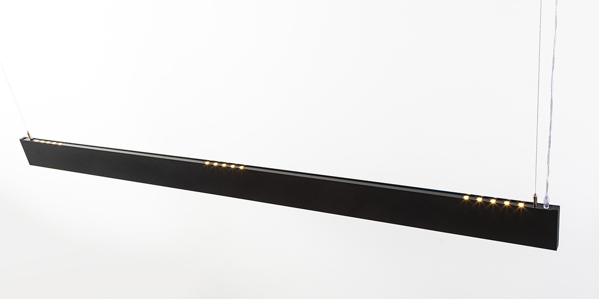

Afhankelijk van de armatuur kan je de aansluiting van de elektriciteitskabel verstoppen in een doosje en met een losse kabel naar de armatuur gaan.
Dit is dus lelijk:
Dit is al beter:
Als je dat dan met een mooi bakje doet:
En met zo'n type hanglamp maakt het niet zo gek veel uit (binnen marges) waar de draad vandaan komt

- ja, een losse draad van het lichtpunt naar de lamp zou het beste zijn (dat hebben wij bij ons in de living https://www.brinklicht.nl/nimbus-modul- ... nium-37201) , maar dat wil ons ma dan weer niet. Want iedere keer dat ze bij ons op bezoek komt vraagt ze "en wat is diene losse draad feitelijk". En dan denken wij een keer een mooie designlamp gekocht te hebben... :bang:
