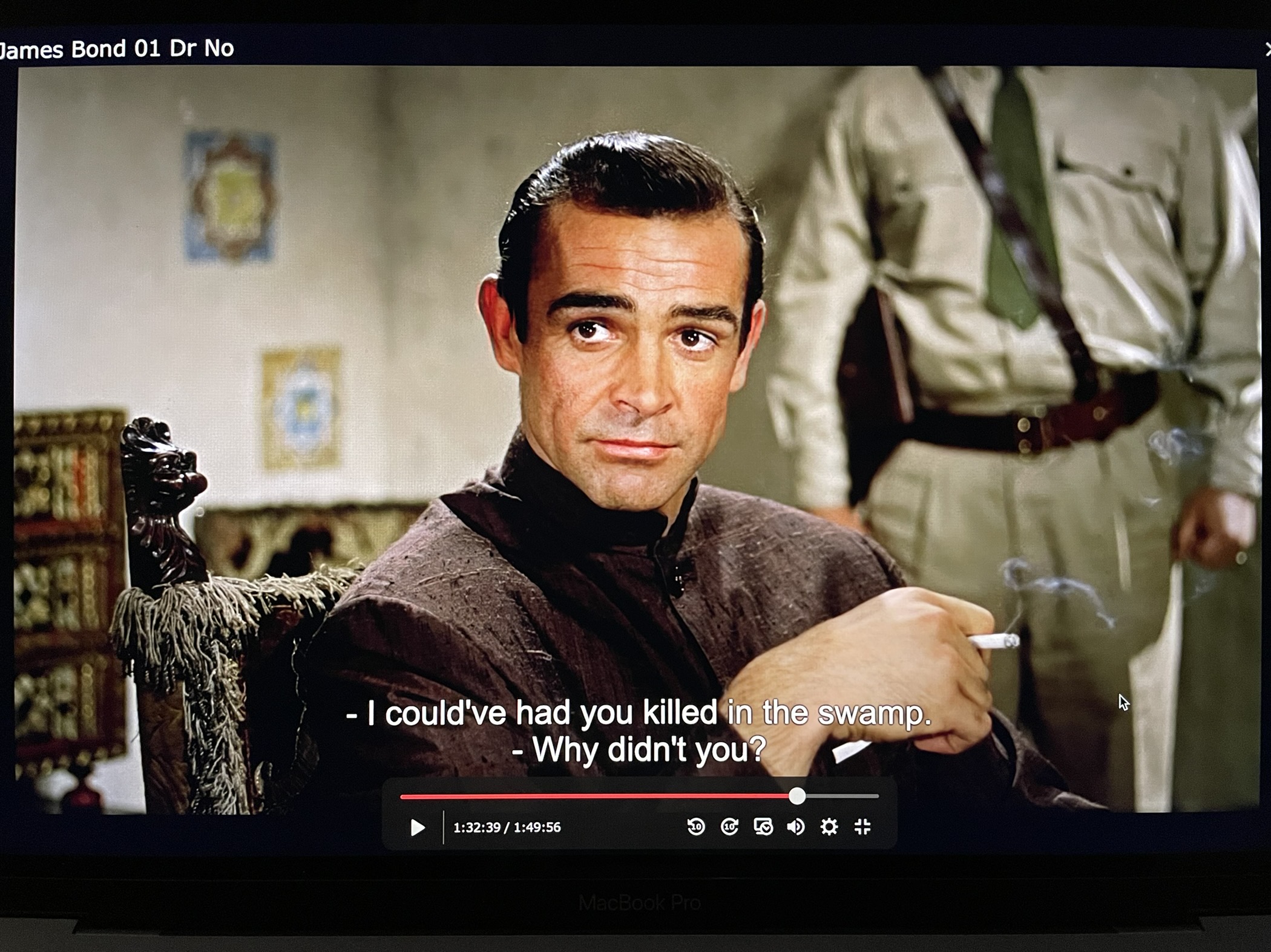

Ik heb een vreemd issue met het afspelen van 4K video's via VLC.
Het zit zo: Ik heb een aantal James Bond films in 4K met de audio track in DTS-HD. Ik kan de video's perfect afspelen via Synology DS Video, echter ondersteunt DS Video geen DTS audio tracks.
Playback via DS-Video:
Dan maar afspelen via VLC: VLC ondersteunt 4k en DTS-HD, Yes dacht ik...

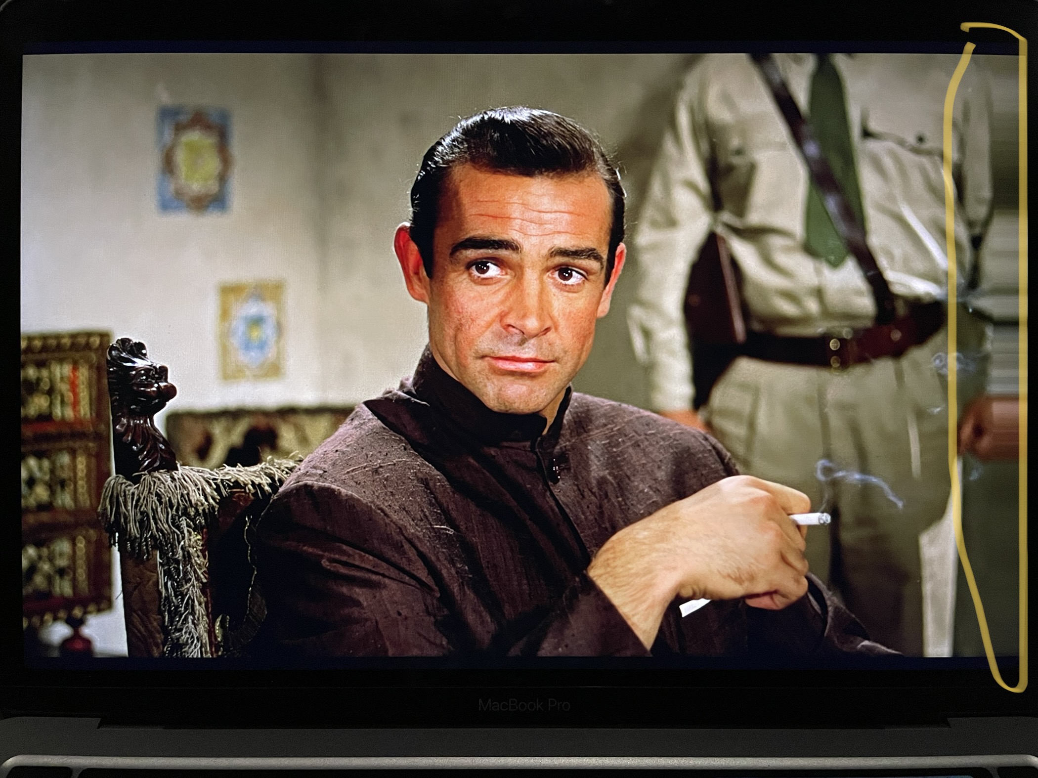

Als ik de 4K films afspeel via VLC zie je links (of soms onderaan) een gebied van een 2-tal cm waar het beeld blurry is.
Het lijkt op een slechte deinterlacing dus heb ik deze setting in VLC van "Auto" naar "On" gezet en krijg ik volgend resultaat dat er een stuk van het beeld afvalt.
Het probleem doet zich voor op zowel mijn Apple TV als Macbook. VLC en media player op Windows 10 lijken geen last te hebben van het probleem, maar moet ik nog even verder testen. Ik ben opzoek naar een geschikte oplossing voor dit toch wat bizar probleem.
Voor Apple TV en mijn MacBook lijkt momenteel DS-Video de enige app te zijn die de video correct weergeeft, maar dan zonder audio. Lijkt precies een MacOS / iOS probleem te zijn?

Je kan ook eens testen met bvb Kodi op je Mac?
- Berichten: 102
- Lid geworden op: 27 nov 2010, 16:59
- Bedankt: 4 keer
IINA speelt het inderdaad correct af inclusief de DTS-HD audio. Daar is mijn probleem voor MAC mee opgelost.kdhoe schreef:Probeer eens IINA voor je Mac. Vind ik persoonlijk een goede app https://iina.io/
