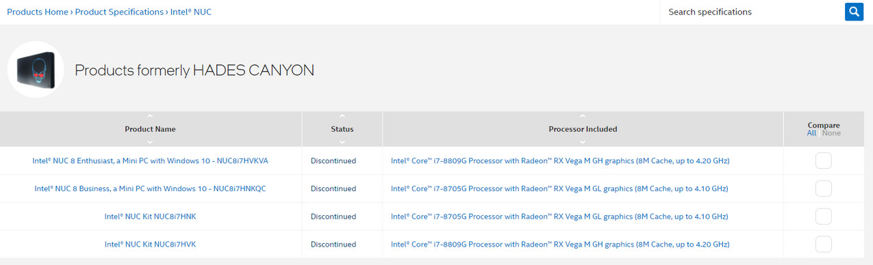

Moest het u écht dringend zijn, ik zou voor een goede prijs m’n Hades Canyon wel van de hand doen, veel OBS streams doen we niet meer

Super dringend is het niet maar straks kan ik al beter wachten voor de NUC 12selder schreef:Moest het u écht dringend zijn, ik zou voor een goede prijs m’n Hades Canyon wel van de hand doen, veel OBS streams doen we niet meer
Tevens is het voor mij interessanter iets nieuws aan te schaffen dan tweedehands (maar dat is een ander verhaal).
Nu zie ik net dat op Amazon.de de Phatom Canyon leverbaar is... ... al spreken we dan over prijzen die richting 1800 euro gaan.
