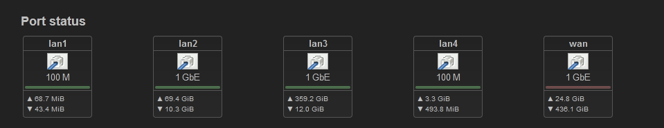

Ook hier Gigabit (zie Wan poort in afbeelding, is openwrt webif van router achter Siligence modem)
