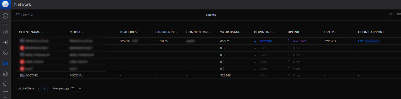

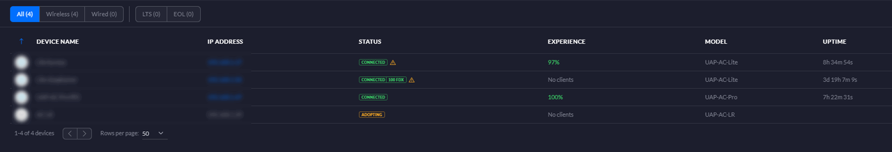

Ik wilde wat testen doen met een LR en een Lite om te zien welke client waarop verbindt etc.
Blijkt dat de nieuwe UI dat niet correct weergeeft:
En tegelijk ben ik aan het telewerken op één van de "Lite" AP's en hangt de draadloze printer 24/7 op de "Pro" AP.
Iemand tips hoe ik dat terug in orde krijg?
De "uptime" klopt ook niet, maar daar kan ik me niet druk over maken :).

En als je bij het AP zelf gaat kijken, staan er daar wel clients verbonden?
Controller al eens herstart?

sky schreef:En als je bij het AP zelf gaat kijken, staan er daar wel clients verbonden?
Nee, zogezegd niets verbonden.
Jep.
Issue blijft.

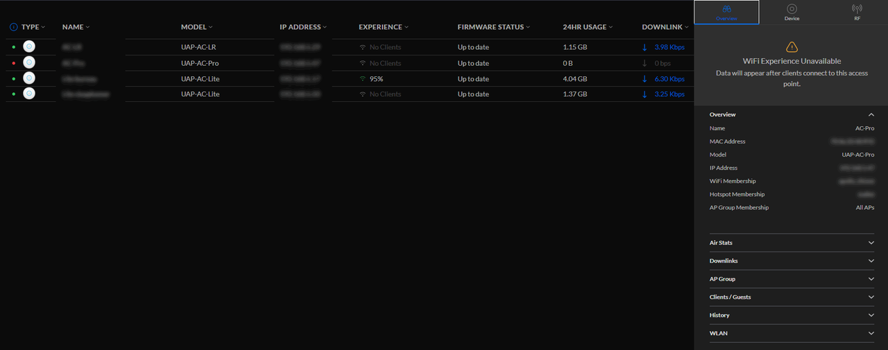

heist_175 schreef:Ik wilde wat testen doen met een LR en een Lite om te zien welke client waarop verbindt etc.
Maar je bent naar je devices aan het kijken... niet naar je clients (daar heb je een kolom Uplink AP/Port).
Hier werkt dit alles prima (wel meest recente beta van controller).
Trouwens als ik op de AP klik en daar de details opvraag kan je ook kijken welke clients connected zijn... werkt ook prima.

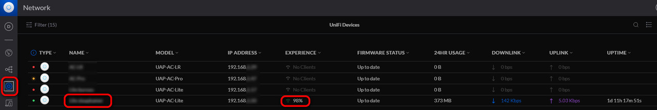

Als er min 1 cliënt connected is, staat in die print screen bv 97% bij WiFi experience.
Ondanks dat er een aantal geconnecteerd zijn, staat er no clients.

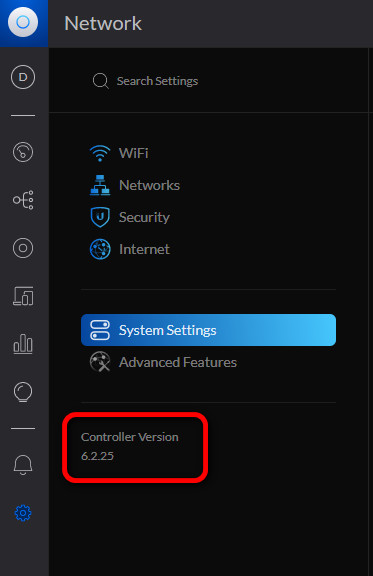

Welke controller versie draai je ? Hier 6.2.26 maar da's een beta.

Bij de devices geeft ie normaal ook weer hoeveel (en welke, als je het open klikt) clients er aan die AP hangen.
Werkte hier ook, nu niet meer :).
In de devices sectie zie je dat er enkel clients verbonden zijn op de Lite (hoewel de printer 24/7 an de Pro hangt)

In de client list ontbreken wel wat toestellen
en mijn F1 hangt aan geen enkel netwerk :)
DarkV schreef:Welke controller versie draai je ? Hier 6.2.26 maar da's een beta.
6.2.25
DarkV schreef:Je kan dit zien met de kolommen "Uplink AP/Port" en zelfs op welke SSID ("Connection")
De F1 hangt nu aan de Pro, maar toch staat ie hier bij "offline".

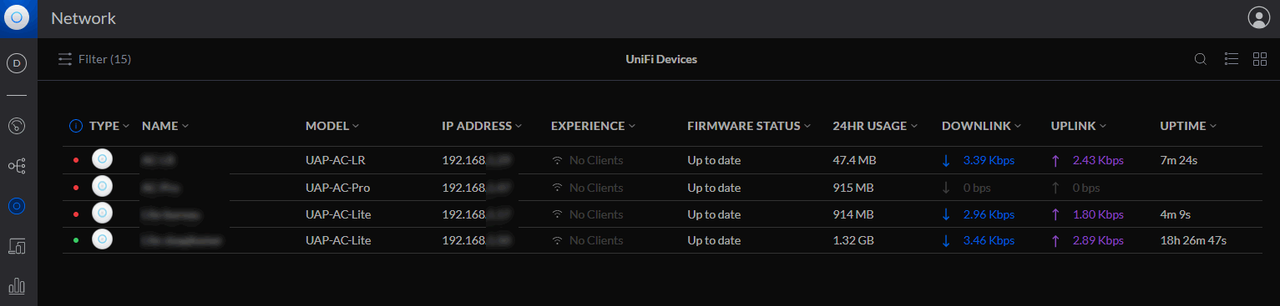

heist_175 schreef:In de devices sectie zie je dat er enkel clients verbonden zijn op de Lite (hoewel de printer 24/7 an de Pro hangt)
Wat is er aan de hand met je andere AP's... ik zie hier rode en oranje bolletjes ?
Berichten: 13045
Bedankt: 856 keer
De controller denkt dat er geen clients verbonden zijn en zet die daarom in het rood? Of "al 24u+ geen clients gezien ofzo?
Het "goeie" is dat alles wel werkt, elke client blijft verbonden, ik haal prima snelheden. Maar de controller geeft de realiteit niet weer.
Ik kan screenshots blijven makenvan "dwazigheid" :)
- F2 van mijn vrouw is verbonden, maar staat niet bij clients noch bij devices (verbonden ~)
- printer hangt 24/7 aan de Pro, desondanks geeft de Pro aan dat er al 24u lang geen clients geweest zijn
Gelukkig werkt alles naar behoren.

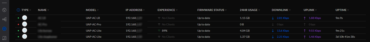

dupondje schreef:Het lijkt me eerder dat uw AP's niet meer kunnen verbinden met uw Controller of omgekeerd.
DarkV schreef:volgens mij is er iets met de AP's niet in orde
Status deze ochtend, zonder iets te wijzigen:
De "pro" staat nog in het rood

heist_175 schreef:Status deze ochtend, zonder iets te wijzigen:
Zijn je AP's wired or via wireless uplinks (eventueel uitschakelen) ?
In ieder geval een rood bolletje is niet normaal... ik heb nooit iets gelezen over 24u geen clients verbonden.

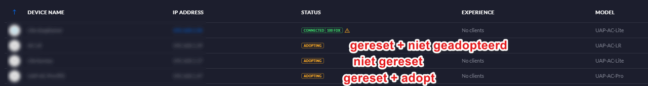

Ondertussen
- update controller naar nieuwste versie 6.2.26
- de "pro" gereset en geklikt op "adopt", maar dat lijkt niet te lukken (de vorige "adopt" duurde seconden, ondertussen al 10+ minuten)

De "pro" blijft "adopting", net als de andere (Lite, LR, Pro).
Tegelijk kan ik wel blijven werken op die AP's.
En een reset geeft allerlei patronen van flikkerende led kleuren, maar het blijft "adopting" (zelfs na een reset!).

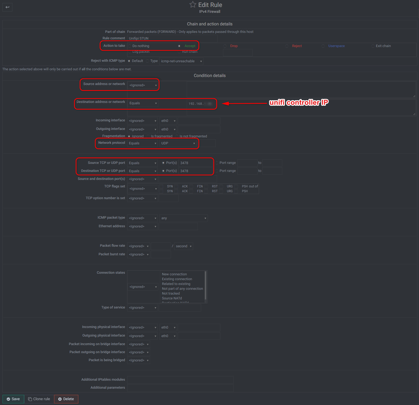

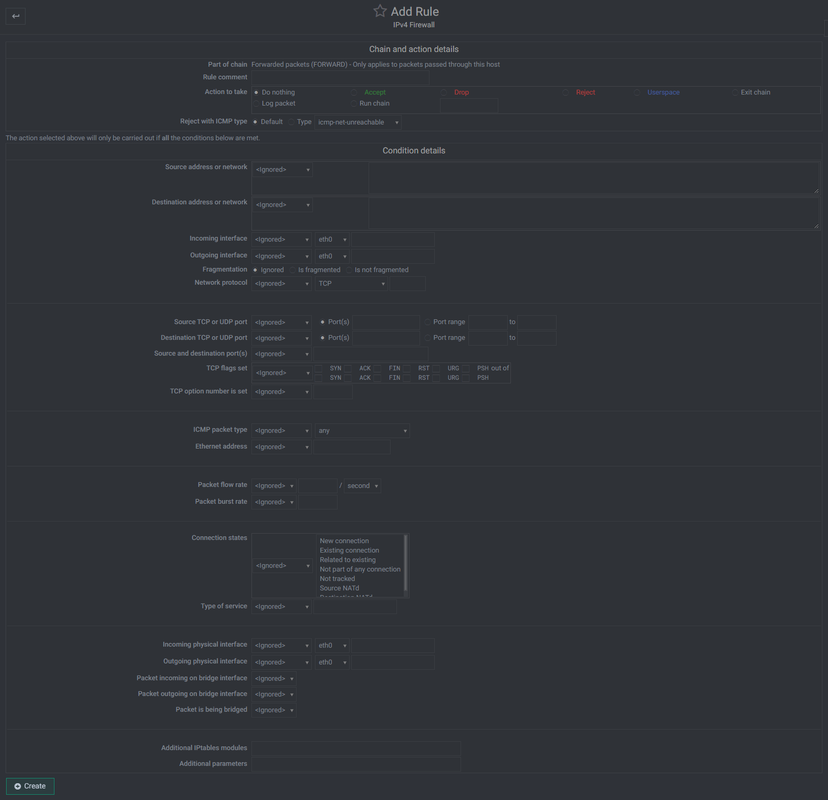

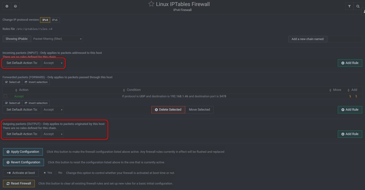

Waar draai je je controller... op die machine de firewall aanpassen voor port 3478 UDP inkomend toe te laten.
Een RPI.
Dit is de config page.
Ben ik waarschijnlijk niet slim genoeg voor :)

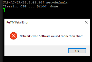

UAP-AC-LR-BZ.5.43.36# set-inform http://192.168.x.xx:8080/inform
Adoption request sent to 'http://192.168.1.46:8080/inform'.  Use the controller to complete the adopt process.
Maar in de controller blijft de LR in "adopting" staan.
Dus ik moet niets "vervolledigen"
Als ik "forget" klik in de AP
There was an error removing AC-LR. Device busy.
(ahja, hij is bezig met "adopting")
Als ik forget realiseer via SSH
set-default
Dan begint de controller meteen terug de adoptie, maar gebeurt er niets meer, hij blijft "adopting"
(en ondertussen blijft het netwerk gewoon werken, ik zit in Teams meetings etc :))

In je firewall staat 3478 bij zowel source als destination wat niet juist is... enkel destination moet 3478 zijn (source is een random poort).
Heb je ook regels voor 8080 en 8843 ?
Al is die eerste precies een accept-all rule ?
Berichten: 13045
Bedankt: 856 keer
DarkV schreef:In je firewall staat 3478 bij zowel source als destination wat niet juist is... enkel destination moet 3478 zijn (source is een random poort).
nee
Er is maar 1 rule gedefineerd, maar misschien begrijp ik u verkeerd?

Tja, als je geen rules hebt voor poort 8080... dan zal een AP nooit z'n inform kunnen doen op de controller (tenzij de klassieke drop all ontbreekt maar dan heeft een firewall ook geen zin).
Of misschien begrijp ik de firewall op je RPi verkeerd ?
Normaal heb je accepts voor oa. 3478 UPD, 8080 TCP, 8443 TCP... en finaal een drop all.
PS. De ... is al minstens poort 22 (ssh).
Berichten: 13045
Bedankt: 856 keer
De firewall stond uit, dus liet alles toe, veronderstel ik dan?
Ik heb die net geactiveerd met 1 rule :)
Ik weet niets van die firewall, ik heb moeten zoeken of die er wel was etc.
Alles lijkt op "accept" te staan
Ondertussen is er al 1 AP waar het voor werkt, er staat geen "warning" meer bij.
Dus iets van wat ik gedaan heb, was alvast goed :).
Laatst gewijzigd door heist_175 22 jun 2021, 16:05, in totaal 1 gewijzigd.

Ik was eens benieuwd naar mijn netwerkje, en wat blijkt:
ik zie ook geen enkele client meer verbonden, terwijl mijn managed switch ertussen staat en daar heel wat clients op zitten..
EDIT: ik heb dus wel een reinstall van windows gedaan, dus moet deze windows controller terug laten informen.. maar dat lukt dus niet?
Enig idee hoe deze te laten adopten zonder ze te moeten resetten??

heist_175 schreef:Dus iets van wat ik gedaan heb, was alvast goed :).
Een default rule van accept all is nu niet echt de bedoeling van een firewall :lol:
Dafke schreef:Enig idee hoe deze te laten adopten zonder ze te moeten resetten??
Een backup van je controller restoren... oops, die heb je niet vermoed ik, tja dan is een reset de enige optie (en dus je config opnieuw doen).

Ik heb wel een backup, ben deze nu aan het inladen..
EDIT: ok gelukt :D
