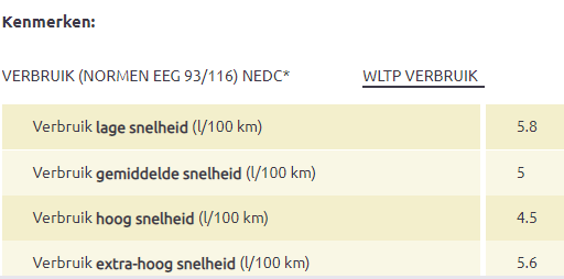

Je kan op die "WLTP" text klikken en dan komt het WLTP verbruik
Lijkt me al realistischer:
Verbruik lage snelheid (l/100 km): 5.8
Verbruik gemiddelde snelheid (l/100 km): 5
Verbruik hoog snelheid (l/100 km): 4.5
Verbruik extra-hoog snelheid (l/100 km): 5.6

Ik zou graag de link daarvan hebben om wat rond te kijken, want inderdaad interessant.
Die 104g CO2 per kilometer komt van het cijfer 4L/100km gemiddeld verbruik.
Volgens allerlei bronnen op het internet zorgt verbranding van 1 liter diesel voor ongeveer 2,65kg CO2. Een verbruik van 4L/100km geeft 10,6kg CO2/100km dus 106g/km, klopt dus ongeveer.
Die WLTP-cyclus geeft een gemiddeld verbruik van 5,8; 5; 4,5 en 5,6L/100km. De bijhorende uitstootwaarden voor CO2 zijn dus (ongeveer) 157g/km, 133g/km, 119g/km en 148g/km respectievelijk. Die waarden zijn best wel hoog.
Hoe zit het eigenlijk met de WLTP-cijfers voor andere merken?
Trouwens eigenlijk wel straf dat ze in 2020 nog stééds de mensen blijven bedotten met NEDC-cycluswaarden. Waar zijn we mee bezig? Die verouderde en zeer onrealistische testcyclus is reeds ontmaskerd en vervangen, dus waarom blijven we dode katten geselen? Allemaal gevolg van de auto-industrielobby, mij dunkt.
