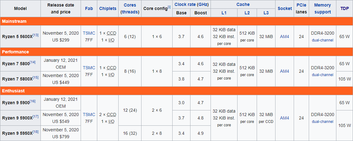

Sinds enige tijd heeft AMD een paar extra ZEN3 CPU's gelanceerd, maar dat zijn "OEM" CPU's.
https://en.wikipedia.org/wiki/Zen_3#Desktop_CPUs
Het voordeel van die nieuwe OEM CPU's is dat de specs/prestaties (nagenoeg) dezelfde zijn, maar wel een lagere TDP.
Ik dacht dat ik die OEM CPU's wel ergens zou kunnen kopen, maar dat valt precies vies tegen.
Is het onrealistisch om die OEM CPU's ergens te kunnen kopen, ooit?
Reden dat ik die OEM CPU's wil is dat de TDP daarvan maar 65W is. Aangezien ik alles in een super kleine mini-ITX case wil passen, isde CPU hoogte beperkt. Super kleine mini-ITX case betekent een heel lager CPU cooler en dan zit je bij de Noctua NH-L9a-AM4 en die gaat tot 95W.
De "standaard" (niet-OEM) AMD ZEN3 CPU's doen 105W...
De pico-PSU vindt het ongetwijfeld ook leuker om een lagere TDP te moeten voeden...

heist_175 schreef:Het voordeel van die nieuwe OEM CPU's is dat de specs/prestaties (nagenoeg) dezelfde zijn, maar wel een lagere TDP.
Bij Zen 2 (3000-reeks) CPU's had je de mogelijkheid om je CPU in 'ECO-mode' te draaien, wat op hetzelfde neerkomt.
Waarschijnlijk is deze functionaliteit er ook voor Zen 3 CPU's.
In het kort: als de prijs niet significant lager is voor deze modellen, kan je gewoon een retail-model eindigend op -X kopen en naar believen limiteren in opgenomen vermogen.
Los van het willen limiteren, Zen 3 is (voornamelijk dankzij productieprocesvoordeel) efficiënter dan Intel en heeft die niet zo'n straffe koeling nodig.

https://be.hardware.info/nieuws/76056/r ... ar-65w-tdp
De kloksnelheden van de OEM-versies liggen net wat lager dan de varianten voor consumenten. Deze aangepaste afstelling heeft ervoor gezorgd dat de TDP van deze varianten een stuk lager ligt: geen 105W zoals voor de X-versies, maar slechts 65W. Hoewel deze versies dus voor systeemfabrikanten bedoeld lijken te zijn, kan de lagere TDP interessant zijn voor consumenten die een stil systeem willen bouwen. Wellicht gaan we ze dus binnenkort als ‘tray’ versie in de winkel aantreffen.
Een gebruiker op Reddit behaalde erg goede resultaten met een 5800 in combinatie met Clock Tuner. Deze processor was in staat om 4.4GHz te halen op alle cores bij slechts 1,125V
Toch liever een "tray" versie kopen dan zelf aan voltage "prutsen", ik ken daar nl niets van :? .
