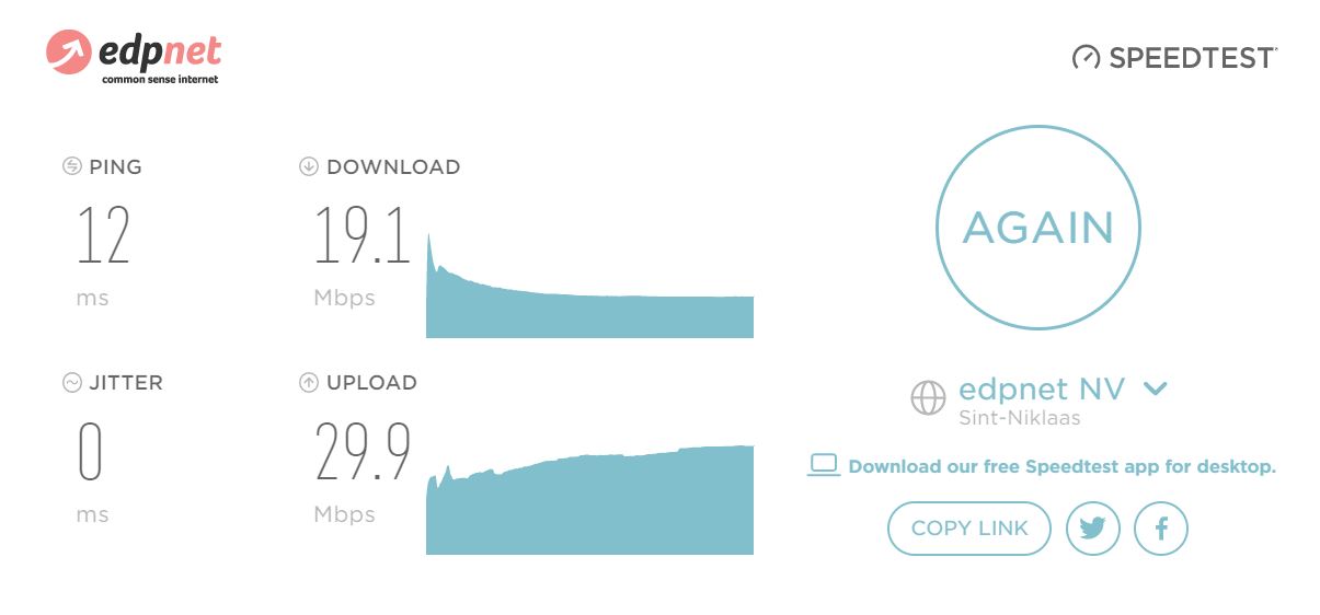

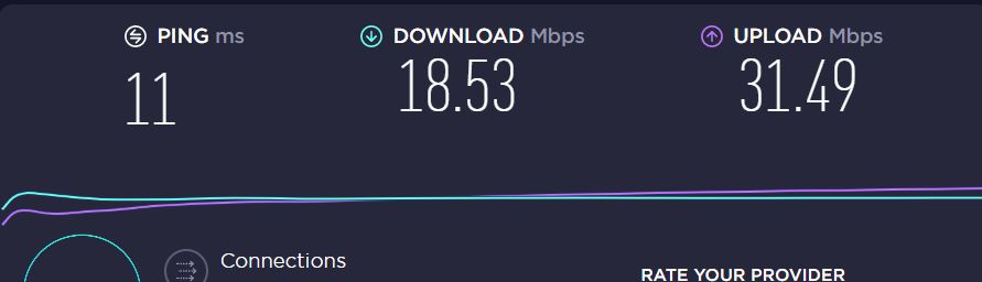

Hallo,
Sinds de overstap van Scarlet enkele weken terug merk ik dat het browsen minder vlot gaat.
Als ik via Ookla een single connection speedtest doe of via een webserver een file download (bv.: Belnet) ligt de download snelheid meestal rond de 10Mbps, upload is altijd de volledige 30Mbps.
Dus ik vermoed dat het hier mee te maken heeft.
Een multi connection download via Ookla geeft wel de volledige 90/30Mbps van het profiel door.
Setup is een bbox3 die in DMZ staat naar een pfsense box, ook al eens met een PPPoE connectie geprobeerd maar zelfde uitkomst.
Dezelfde test rechtstreeks op de bbox geeft ook dezelfde uitkomst.
Iemand misschien een idee?

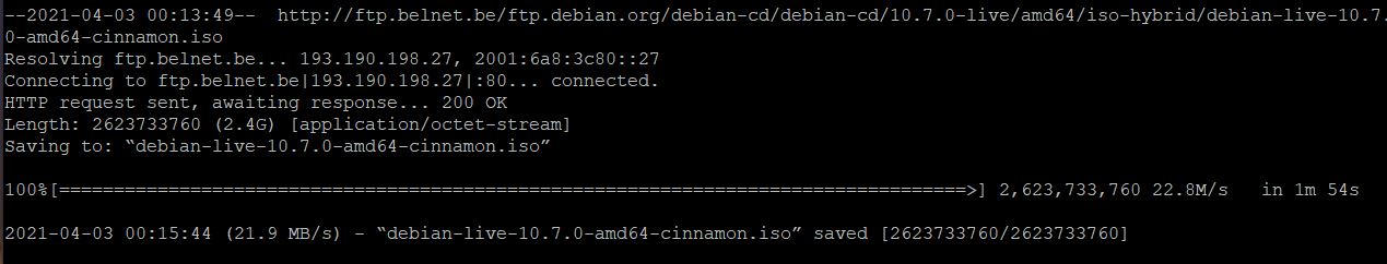

E:\Scripts>wget http://ftp.belnet.be/ftp.debian.org/debian-cd/debian-cd/10.7.0-live/amd64/iso-hybrid/debian-live-10.7.0-amd64-cinnamon.iso
--23:04:20-- http://ftp.belnet.be/ftp.debian.org/debian-cd/debian-cd/10.7.0-live/amd64/iso-hybrid/debian-live-10.7.0-amd64-cinnamon.iso
=> `debian-live-10.7.0-amd64-cinnamon.iso'
Resolving ftp.belnet.be... 193.190.198.27
Connecting to ftp.belnet.be|193.190.198.27|:80... connected.
HTTP request sent, awaiting response... 200 OK
Length: 2'623'733'760 (2.4G) [application/octet-stream]
100%[==========================================================================>] 2'623'733'760 21.95M/s ETA 00:00
23:05:40 (31.44 MB/s) - `debian-live-10.7.0-amd64-cinnamon.iso' saved [2623733760/2623733760]

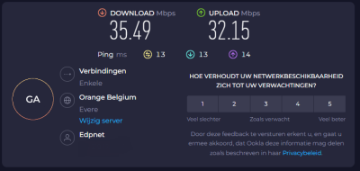

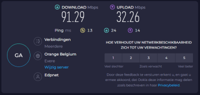

Bedankt voor de tips!
Via Belnet haalde ik gisterenavond de volledige 90Mbps, nu ligt dit terug op een 15Mbps.
Via fast.com haal ik op dit moment met een enkele connectie rond de 25Mbps, via Ookla 65Mbps (er lijkt inderdaad wat verschil op te zitten
Met meerdere connecties beide de maximale 90/30Mbps.
Mag ik hieruit concluderen dat deze variatie vanuit de netwerk load bij edp verder komt?

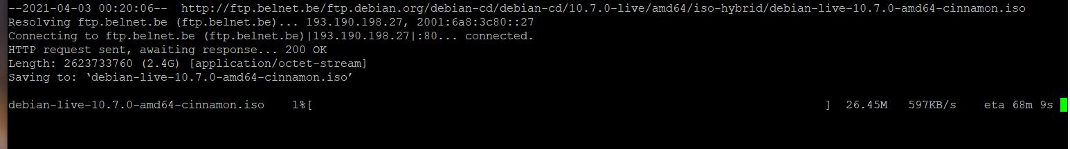

Bij Scarlet/Proximus is het op dit vlak gewoon VEEL beter. Binnenkort vliegt EDPnet daarvoor buiten, tja.
Belnet downloads is bij EDPnet al voor heel lange tijd zeer traag. Reden dat de Linux updates (belnet mirror) niet via de EDPnet lijn laat lopen maar via Telenet. If you pay peanuts you get monkeys
Edpnet (100/35sync)
597KB/sec Telenet
22,8MB/sec
Edpnet (100/35sync)
597KB/sec Telenet
22,8MB/sec

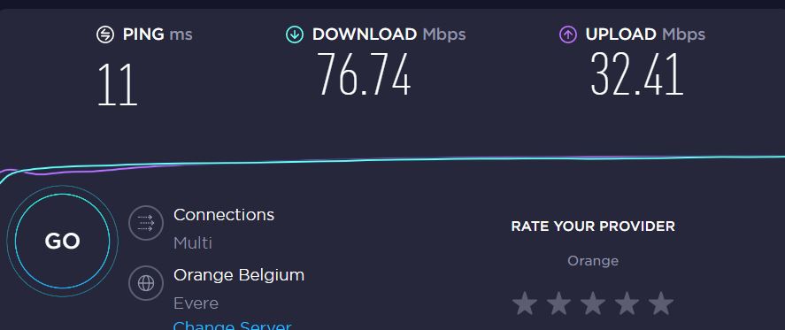

Ik merk met mijn edpnet connectie eigenlijk helemaal niet wat jullie zeggen... Een kleine variatie op snelheid is er altijd maar haal van belnet vrij constant ~10-11MB/s. Zelfs met 1 connectie.
Over welke locatie spreken we eigenlijk hier? Kan zijn dat de VLAN capaciteit misschien te laag is, maar als je bij meerdere conn's gebruiken wel je volle lijn haalt is het dat ook niet echt denk ik.
EDIT: even de proef op de som genomen en IPv4 geforceerd ipv IPv6 voor de download en die iso welke gelinked is gaat deze ochtend iets minder snel maar nog altijd 8-10MB/s. Veel meer dan jouw sub-1MB/s.
EDIT2: IPv6 of IPv4 maakt (momenteel?) niet uit blijkbaar van belnet. Even "snelle" connectie ervan deze ochtend en ik geloof eigenlijk altijd.

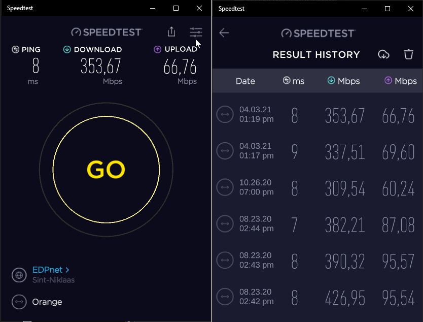

Er is geen enkele reden waarom er een snelheidsverschil zou zijn tussen edpnet of Proximus/Scarlet. Er wordt op geen enkel niveau aan bandwidth management gedaan bij ons, en hebben gewoon een peering met belnet via bnix, een link die helemaal niet verzadigd is. Je kan me altijd een DM sturen om dit soort zaken na te laten kijken.

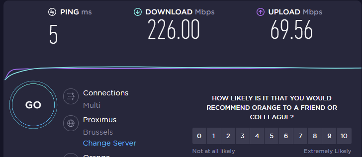

Belnet traag met edpnet? En "pay peanuts you get monkeys" en "telenet en proximus veel beter".joriz schreef:Beter bij Scarlet gebleven danBij Scarlet/Proximus is het op dit vlak gewoon VEEL beter. Binnenkort vliegt EDPnet daarvoor buiten, tja.
Belnet downloads is bij EDPnet al voor heel lange tijd zeer traag. Reden dat de Linux updates (belnet mirror) niet via de EDPnet lijn laat lopen maar via Telenet. If you pay peanuts you get monkeys![]()
Hmm, daar heb ik toch een andere visie op...: Zelfs sneller dan een multi-connection ookla test... Maar het is al langer bekend dat ookla hun website test niet goed werkt met snellere connecties, ze raden zelf aan om de app te gebruiken. Dus voor iemand anders dat aanhaalt, en om maar even aan te geven dat het geen eenmalige flukes zijn:
En dat is dan nog op een verbinding die al redelijk in gebruik is (een goeie 60 a 80mbit down en 20 up in use pakweg).
Dus misschien moet jullie toch eens niet eigen problemen verkondigen als (anekdotisch) bewijs dat edpnet slecht zou zijn?
Zoals joachim aanhaalde bestaan daar support tickets voor, of je kan hem zelfs een DM sturen...
Als er nu 1 ding is waar edpnet voor bekend is, is het toch het meedenken en naar oplossingen zoeken voor klanten, ik heb in het verleden ook al eens een probleem gehad, en altijd tot tevredenheid geholpen. Zelfs "off-script" vragen heb ik nooit echt problemen mee ervaren....

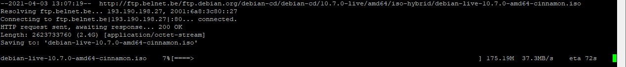

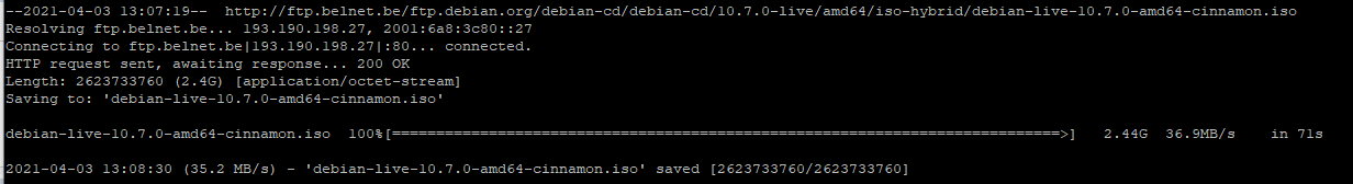

Ik kan dat beamen en aan de Belnet kant is meer dan voldoende ruimte. Zelfs als we over ams-ix zouden lopen is er meer capaciteit dan vele dsl lijnen.Joachim schreef:Er is geen enkele reden waarom er een snelheidsverschil zou zijn tussen edpnet of Proximus/Scarlet. Er wordt op geen enkel niveau aan bandwidth management gedaan bij ons, en hebben gewoon een peering met belnet via bnix, een link die helemaal niet verzadigd is. Je kan me altijd een DM sturen om dit soort zaken na te laten kijken.

JaGuntherDW schreef:Werk jij / ken jij mensen binnenin Belnet ofzo? Of toch die servers die publiek beschikbaar zijn.Tomsworld schreef:Ik kan dat beamen en aan de Belnet kant is meer dan voldoende ruimte.
Vanaf mijn Hetzner server in Duitsland haal ik wisselend 300-600Mbit vanaf Belnet. Ik haal meer snelheid als ik van CDN's haal maar dat is (deels) te verwachten natuurlijk.
Voor Hetzner.de ( ik ken jouw ip niet ) ik zie actueel naar buiten ipv6 via ams-ix , ipv4 via linx. Maar Hetzner is altijd welkom om op BNIX te peuren net zoals OVH doet
