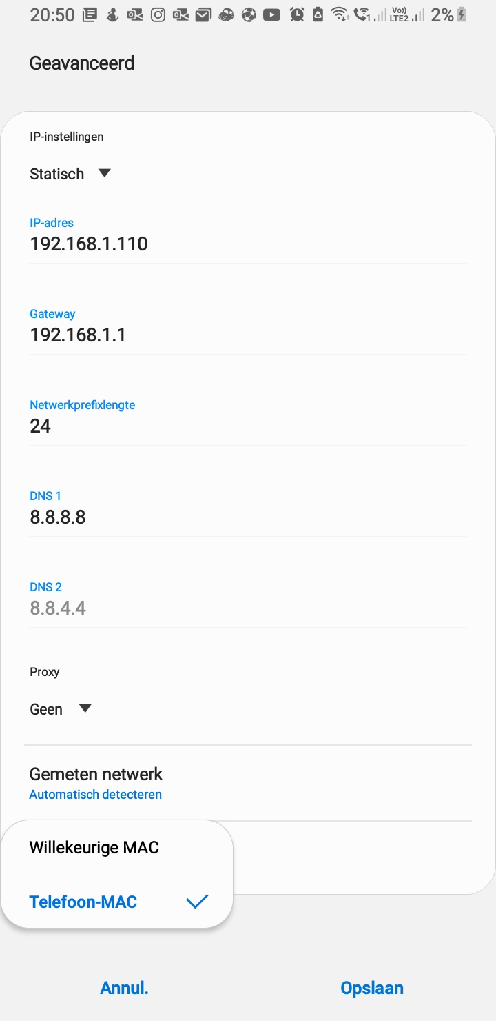

Ik heb een klein zwave domotica systeem waar ik wil vaststellen of onze telefoons aanwezig zijn in het huis...om zodoende te kunnen zeggen dat we thuis zijn of niet (we hebben onze telefoons toch altijd bij).
Dit zou kunnen door de telefoons te "pingen"...doch als het ip adres constant verandert , heeft dit geen zin natuurlijk.

In je router, bij de dhcp settings voor de mac adressen van je gsm's een vast adres reserveren, dan krijgt je smartphone op wifi altijd hetzelfde adres, dit kun je dan pingen.

Jullie vertellen alle drie hetzelfde, maar dat werkt alleen als de smartphone hetzelfde MAC adres behoudt.
Het probleem is dat sommige smartphones blijkbaar een random MAC gebruiken, en dus het "vast" IP omzeilen?

Is dacht dat dat willekeurig MAC-adres alleen plaatsvond zolang je geen authenticatie maakt met het wifi-netwerken(om wifi-tracking tegen te gaan).
En je telefoon het echt Mac-adres geeft als het een bekend netwerk is.

Dit is meestal in te stellen per wifi netwerk. Op mijn OnePlus8 kan ik dit - m'n eigen netwerk gebruik ik een vast (device) MAC, de overige zijn randomized. In te stellen in de WiFi settings.philippe_d schreef:@de 3 laatste posters...

Helaas niet op iOS!!! Je kan dat wel instellen, maar het is niet de default setting. Het private adres roteert trouwens ook.Stroper schreef:En je telefoon het echt Mac-adres geeft als het een bekend netwerk is.
Heel vervelend voor het netwerkbeheer en zonder MDM. Kan wel opgelost worden met authenticatie obv AnyConnect, maar dan moeten ze weer een aparte app openen.
Wat de privacymeerwaarde hiervan is terwijl identifiers als "Karens-iPhone" wel nog gewoon door het toestel verzonden worden via mDNS/Bonjour is mij trouwens onbekend. Zelfs die naam veranderen is nog zinloos, je moet dat dagelijks (manueel) veranderen om niet getrackt te kunnen worden, maar gezien je waarschijnlijk de enige bent die dat zou doen kan ik je enkel obv daarvan ook tracken (zoek het toestel dat dagelijks een andere naam heeft...).
