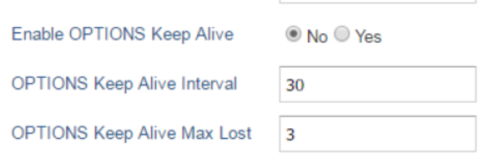

Ik ben pas recent overgeschakeld naar de 'nieuwe' servers, zelf zit ik in de situatie met een orange router met daarachter een gebrigde USG 3P router met daarschter een Grandstream GXP2140 voip, dat werkt perfect(nog geen problemen ontdekt, laat het me zo uitdrukken).
Mijn schoonbroer echter heeft een nieuwere Orange router zonder de bridge functie met daarachter de USG 3P router met daarachter een grandstream GXP2140 en die heeft wel problemen, ik kan het toestel perfect herstarten/rebooten en er kan naar het nummer gebeld worden maar na een tijd kan er niet meer gebeld worden, zou de STUN server hier een oplossing zijn en is dit een goede oplossing?

Staat de NAT Keep Alive aan ?
Dit moet op 'yes' staan met de nieuwe servers.Voip: Edpnet/Voiptiger met Linksys SPA3102

Na het omwisselen van een BBox2 in een BBox3 ervaar ik problemen met het geregistreerd houden van de inkomende lijn (WeePee).
Ik heb de instructies toegepast van TomVH in deze reactie, maar dan krijg ik een overbelast-toon als ik via een Dellmont-provider wil uitbellen. Het heeft met deze aanpassingen te maken, aangezien uitgaande gesprekken terug mogelijk zijn als ik de aanpassingen terugdraai.
Iemand die deze combi wél (blijvend) werkend gekregen heeft (icm. een BBox3)?

Door de Firewall op de BBox3 op 'medium' te plaatsen ipv. 'high' (Access Control > Firewall) én de aanpassingen in deze reactie terug te draaien, lijkt het probleem opgelost.

Zoals deze morgen beloofd de instellingen zoals ik ze in een Cisco/Linksys/Sipura SPA3102 heb ingesteld:
Het zou kunnen dat SIP-port 5061 ipv. 5060 de sleutel tot de oplossing was zodat ik zeker niet in conflict kom met eventuele SIP-toestanden op de BBox3.
@jrh: Op welk device probeer jij de configuratie te maken? Je spreekt van een Draytek, maar welk model? Misschien is die 5060 ook bij jou de oorzaak. NAT Keep Alive moet sowieso actief of de registratie geraakt niet verlengd.
- NAT Mapping Enable: yes
- NAT Keep Alive Enable: yes
- NAT Keep Alive Intvl: 10 (is wellicht wat kort/snel, maar soit)
- SIP Port: 5061 (ipv. 5060)
- Proxy: sip0-b.voice.weepee.io (zie Weepee)
- Register: yes
- Use DNS SRV: no
- User ID en Auth ID: zie Weepee (in mijn geval 32990900xxxx)
