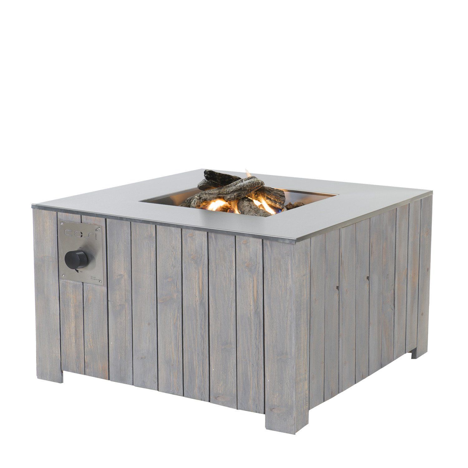

Wij hebben sinds 2 jaar deze gekocht voor ons terras, werkt op butaan of propaan:
https://www.terrashaardshop.be/cosi-fir ... be-95.html
Supergezellig en is bijkomend dus ook je tafel om drank en versnapering op te zetten.
Het glas rondom hebben we er niet bijgekomen, wel de beschermhoes.

Als er trouwens iemand een schappelijk geprijsde lounge heater, of iets anders op lage hoogte weet... Mag steeds de link delen.
Zo'n mottige paddenstoel bwah! En waar zet je dat weer hé in de winter.
Kost toch wel wat voor wat het eigenlijk maar is hé, verkoopt toch nu zeker?
