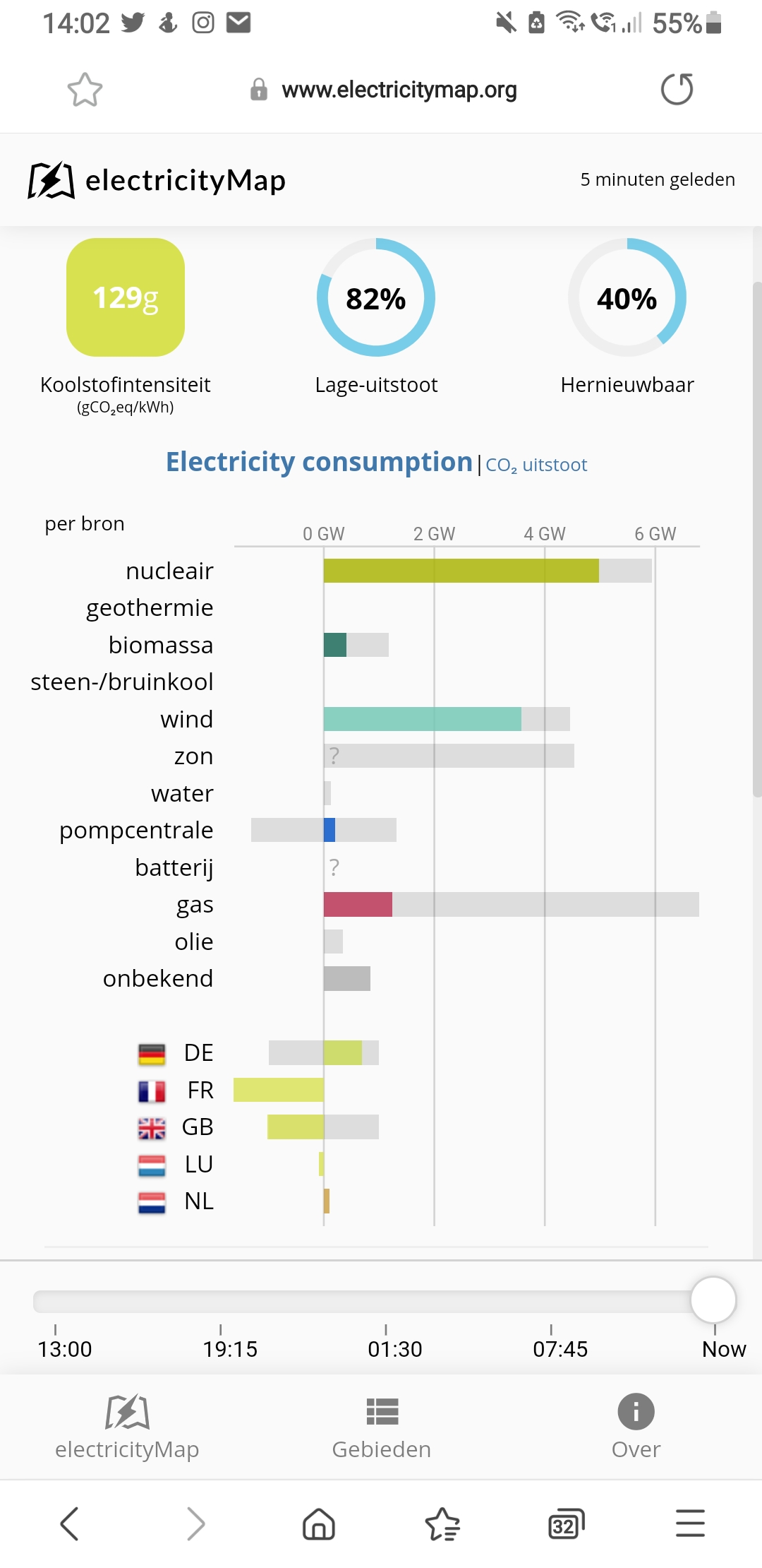

- Berichten: 4657
- Bedankt: 344 keer
Dat wordt niet afgestraft, het wordt minder sterk aangemoedigd dan vroeger.
Reden? De opwekking gebeurt meer en meer verscheiden waaronder een deel zonnestroom dat er uiteraard niet ‘s nachts is.
Volgens mij is er ‘s nachts ook minder wind, maar dat is een buikgevoel’
Daarnaast verbruik acumulatie nogal wat aangezien er ter plaatse warmte wordt opgewekt met weerstanden. Dus heel wat minder efficient dan een warmtepomp die zijn warmte haalt uit lucht, of de grond.
Die grootverbruikers zien ze niet graag wegens te grote belasting van het net.
Jij zegt dat elektrisch verwarmen milieuvriendelijk is. Dat zal het misschien ooit worden, maar daar zitten we nog lang lang niet hoor...

Hier kun je zien hoe milieuvriendelijk onze stroom is https://www.electricitymap.org/zone/BE? ... olar=false
- Berichten: 316
- Locatie: West-Vlaanderen
- Bedankt: 35 keer
Was deze middag ook reeds in het nieuws.
Op electricitymap kan je ook zien :
Dat onze kerncentrales vannacht met 0.5GW werden teruggeschroefd.
Dat de Franse kerncentrales 10GW werden teruggeschroefd.
Dat de productie uit gascentrales niet onder de 1.2GW kwam, waarschijnlijk door de warmtekrachtkoppelingen die niet mochten stilvallen.
Dat de prijzen deze nacht tss 2u en 8u negatief waren.
